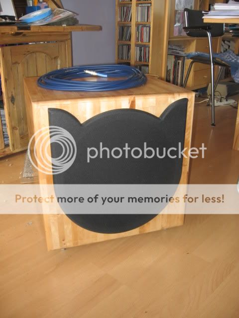

DIY 11 Wupsie
Bad Kitty Mark 1, afwerking, design: excellent !!
Gesloten:
Dayton audio RSS315HF-4,Inhoud; 2,6 CU Ft.
Amp: Hypex DS4 4 ohm-400 watt RMS.
DSP niet aanwezig.
Kosten:500 euro
Topic:http://www.htforum.nl/yabbse/index.php?topic=120607.0

DIY 20 mace_be ?
Gesloten.
Driver : Dayton UM18-22
150L bruto inhoud
22mm V313 MDF
afmetingen 600x600x550
Topic:
http://www.htforum.nl/yabbse/index.php?topic=155022.0
