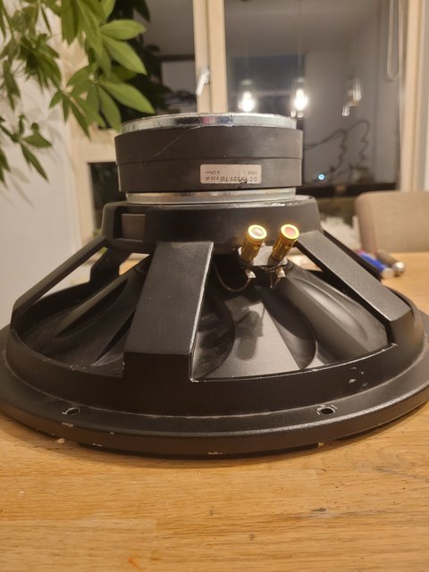

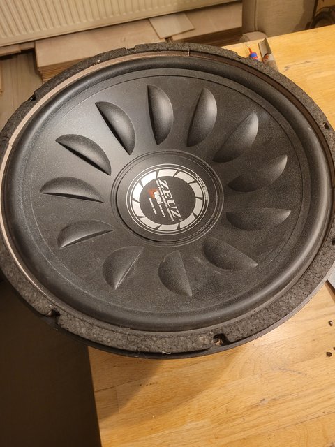

-Subwoofer, Ik heb alleen geen gegevens van deze subwoofer en kan ze ook nergens vinden. Hij is misschien niet van het beste merk maar ziet er wel goed gebouwd uit. Mooi hobby project dus :) Hij is 15 inch ik zal even kijken of ik hier een paar foto's kan uploaden.

google op Zeus en dat nummer op t stikkertje op de magneet levert geen info op?
zonder gegevens is een grote gesloten kast de beste keuze.  wat heb je verder nog in je set? kan je daarmee bv wat eq doen?

Hallo,
Op de sticker staat DC 15 825 TB - 825W 4Ohm. Hier heb ik ook al op gezocht en niks te vinden ook heb ik google image zoeken gedaan en met de foto's van de woofer vind je ook niks waar je wat aan hebt. Dus dat is voor mij een beetje een dood spoor geworden.

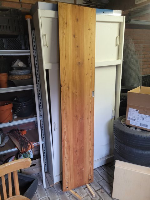

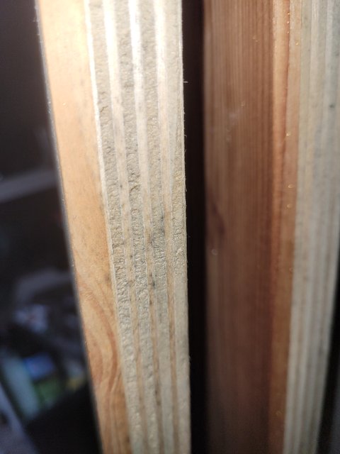

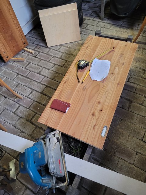

Oke we zijn weer even verder, de ciclezaag niet geleend maar een oudje op de kop getikt  ;D
Inmiddels heb ik de planken gezaagd. Hij wordt iets kleiner dan 60L denk rond de 55/56L Ik moet nog even wat extra latjes halen en dan  kan ik hem in elkaar lijmen en de woofer er in frezen.
