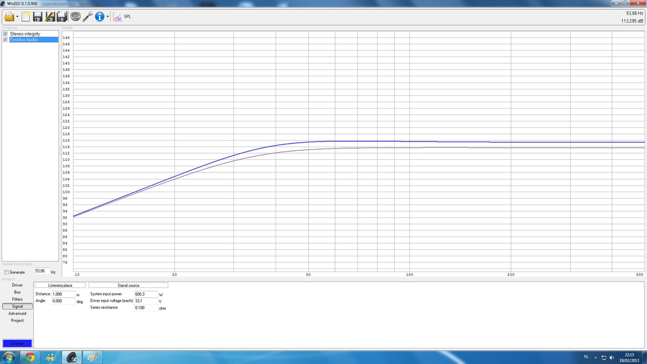

Even een sim voor je gemaakt wat met 1000w op deze driver mogelijk is qua SPL.
één gesloten kist van 50l
één bassreflex van 100l op 13hz getuned
en nog een bassreflex opnieuw op 13hz maar 150l netto
Waarom 13hz? Geeft naar mijn ervaring veel meer genot bij films, plus combineert goed met deze driver.
Zoals je kan zien heb je bij de grotere kist toch nog een paar db winst gratis (conusuitslag blijft gelijk, gebruikt vermogen idem).
« Last Edit: December 30, 2012, 18:15:23 by Timvg »

Hoe groot zou die 100 liter kist ongeveer zijn, Tim? En is 100 liter gepoort het kleinst voor deze woofer?

Toch wel, niet in theorie, maar die driver kan een enorme hoeveelheid lucht verplaatsen voor een 12".. En hoe kleiner de kist hoe groter de druk erachter, waardoor de poortsnelheid te hoog wordt. Grotere of meerdere poorten is geen optie omdat dan de eerste poortresonantie in het hoorbare gebied komt te liggen. 100l is de kleinste compromis die voor mij persoonlijk aanvaardbaar zou zijn.
Hoe groot.. zolang de kist zonder poort/bracing.. maar 100l netto is kan je alle formaten maken die je wenst  :D
Een snelle schatting brengt me op 125-130l bruto (dus met poortruimte en bracing). Dat komt bv op binnenmaten van 40x50x65.

Nog even een puntje: dit zijn simulaties, die zeggen wel iets over de maximum output, maar zeggen niets over room gain. Max output in een kamer in dat gebied ligt altijd een stuk hoger behalve in hele grote kamers.

De hoeveelheid poorten maakt eigenlijk niet uit morca, wat telt is het totale poortoppervlak. Met de gangbare maten in pvc/karton/.. buismateriaal ben je dan idd beter af met 2 of 3 poorten, maar je kan bv ook één grote van 20-25cm diameter gebruiken met hetzelfde resultaat. Hier (http://www.data-bass.com/data?page=system&id=1) zo'n systeem bv, plaatjes staan erbij.
Bij de sims die ik postte met de beyma's komt de luchtsnelheid bv nooit aan de 10m/s, op max vermogen.
Het belangrijkste is idd poortsnelheid in de gaten houden bij een gegeven volume (een poort die wat ruist wanneer de sub en de rest vd speakers 110db produceren kan heus geen kwaad, maar als je 't kan vermijden, des te beter) en even belangrijk, de eerste poortresonantie. Deze moet buiten het werkgebied van de sub vallen.

Ik heb uiteraard al (meerdere malen. . .) de topics doorgelezen waarin deze unit gebruikt is en dat betreft volgens mij een 30 en 40 ltr. gesloten kast, wat is in de praktijk het verschil met de door jou berekende 50 ltr.? Hoe kleiner, op des te meer plaatsen hij neer gezet kan worden maar het moet natuurlijk geen groot verlies in weergavekwaliteit geven.
Heeft een BR, behalve de lagere frequentie, nog invloed op de nauwkeurigheid van de wergaave? (Lastig te omschrijven, maar klinkt de ene oplossing strakker dan de andere?) Morgen zowiezo maar eens kijken wat deze inhouden concreet aan afmetingen gaan geven en of het dan nog op een niet te opvallend plekje te plaatsen is. (In mijn andere topic over de set en de ruimte is te zien dat in de huidige indeling hij evt. ook nog geplaatst zou kunnen worden links in de hoek naast de bank of rechts achter de bank die ernaast staat. Dit uiteraard alleen als ik hem zo zou kunnen filteren dat hij qua geluid niet meer localiseerbaar zou zijn.
In de 50l kast kan de woofer wat meer slag maken (=meer SPL, minder vervorming) met de 1000w max aangeraden vermogen (door JL => goed voor garantie) En dan heeft de woofer nog een veilige reserve..
Een normale, goed ontworpen bassreflex klinkt naar mijn oren niet anders dan een gesloten indien de frequentierespons gelijk blijft. Een bandpass zoals morca heeft (wat ook een gepoorte sub is) kan weleens een ander karakter hebben, maar dat soort sub lijkt me beter om te combineren met een gesloten sub, ze vullen mekaar erg goed aan. Een bandbass zonder gesloten erbij zou ik niet meteen aanraden.
