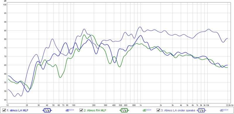

Meten is weten...Resultaat lijkt me duidelijk ;)
Achter Atmos op MLP en recht eronder:
Front Atmos op MLP en recht eronder. Iets minder harde afval

Nog niet naar wens he, check hierboven. Wat gemeten wordt, is ook te horen.

Die graf  is dat met roomcorrectie?
Wel met 1/6 smoothing overigens

Metingen waren vooral om aan te geven dat de atmos speakers zoals ze nu hangen, op de luisterplek fors afvallen in het hoog. Oorzaak is dat ze recht naar beneden stralen.
Had ik kunnen verwachten en zal ze dus in moeten gaan draaien. Denk niet dat ik dit met eq moet gaan corrigeren, dat wordt nogal wat dB's erop gooien namelijk.
Ik vind de dip rond 500 Hz ook wel significant. Weet eerlijk gezegd niet of dat met plaatsing te maken heeft.

Citaat van: HTip op april  2, 2017, 11:20:48
Dat is wel plaatsing ook ja. Recht onder de speakers gemeten, zakken ze allemaal wel iets onder de 200Hz, maar niet zo veel als gemeten op de luisterplek. Met indraaien komt dat wel goed dus.
