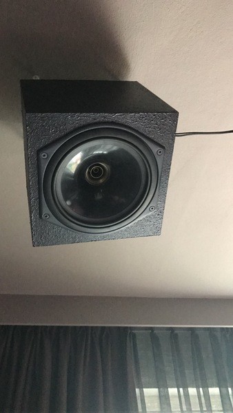

Haha, alles is al aangesloten en ingemeten ook hoor. Anders ophangen gaat e.e.a. enkel nog verbeteren. Door de huidige afstraling blijft het geluid wat aan de zijkanten hangen.
Maar film wordt er wel genoten hoor, maak je geen zorgen.
Een rechter curve is inderdaad niet zaligmakend, is ook mijn streven niet. Daarom heb ik nu enkel de heights over het hele bereik gecorrigeerd (de rest tot 200Hz).
Probleem met de heights nu is, dat de hoge tonen daarvan, vanwege de smalle hoog-afstraling de luisterplek slecht bereiken. Vallen al vanaf 1000Hz (ofzo) strak naar beneden af. Als ik ze wat meer naar de luisterplek draai, moet ook dat goed komen en daarnaast het beeld wat meer naar het midden trekken.
Huisvlijt  ;D
Ietwat aan de grove kant, maar ik doe het er voor.
Happy met het resultaat.
Nou de bekabeling nog..
