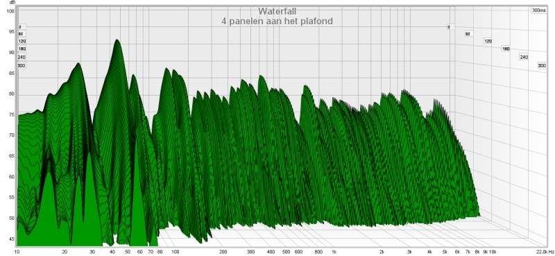

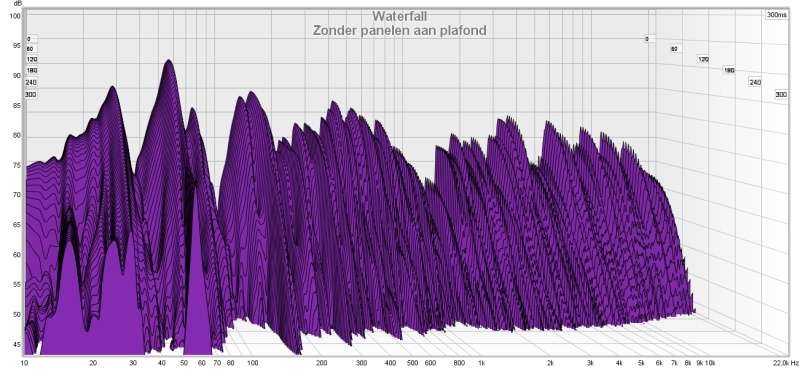

Enkel een meting van de fronts. Vanaf 150Hz gebeurt er e.e.a. 1/6 smoothing
Watervalletjes:
Ietwat verandering in het sublaag bij gelijkblijvend volume. Boven de 150 gebeurt er weer wat meer, logisch gezien de dB afname hier en daar.
