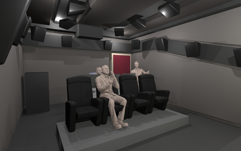

Het plan:
Dolby Atmos home cinema, in een volledig geïsoleerde "doos in doos" constructie. Dient tevens als thuiswerkplek (filmgeluid is ook m'n vak), maar in eerste instantie dus als home cinema. Ik wil op referentie volume film kunnen kijken zonder dat de buren daar last van hebben. Het scherm wordt een geweven akoestisch transparant doek met de LCR speakers er achter (zoals het hoort  ;) ). Surrounds en sub zijn uit de JBL Pro cinema lijn. Fronts zijn nu nog mijn huidige Teufel Theater 10 speakers, ik zie wel even hoe dat uitpakt. In het ontwerp is ruimte gemaakt voor andere frontspeakers tot max 150cm hoog dus genoeg opties. In de tekening heb ik nog een apparatuurkast achterin de ruimte staan, dit komt inmiddels aan de voorkant onder het scherm. Een aparte apparatuur ruimte is niet mogelijk.

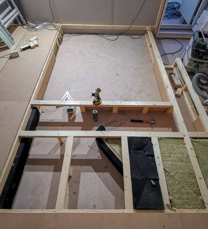

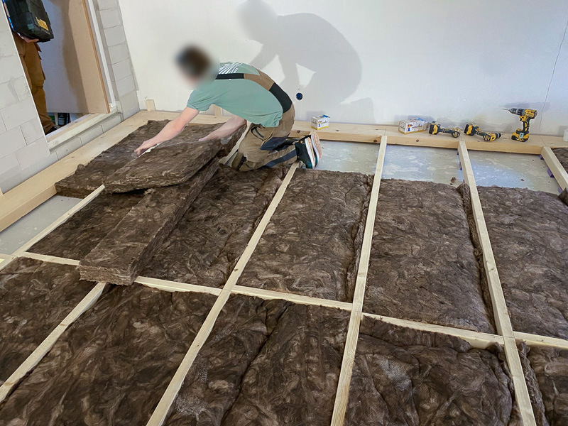

Nieuwe zwevende vloer welke met een balkenconstructie volledig op rubber ligt (regufoam). De buitenste randen dragen veel meer gewicht (de wanden) dus daar ligt ook meer rubber. De vloer bestaat uit 3 lagen met daartussen  zogeheten 'Green Glue Noiseproofing Compound'.

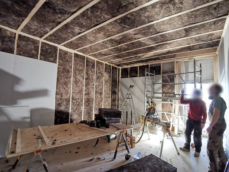

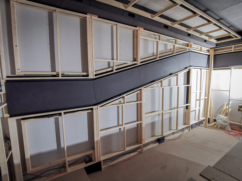

Binnenwanden van de doos, deze staan volledig los van de betonnen muren om al het contactgeluid te voorkomen. Twee a drie lagen gips.

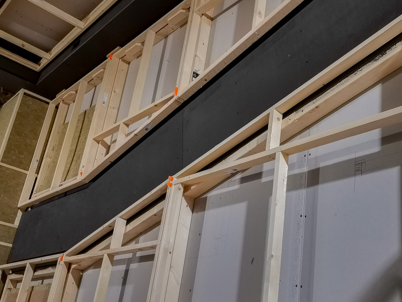

Timmerwerk voor de plafond constructie. Hier komen de topspeakers aan te hangen en dient tevens als kabelgoot. De open vlakten worden volledig opgevuld met akoestische panelen en de overgebleven delen worden afgewerkt met zwart MDF zodat je nergens meer het gips ziet (maar ook niet hoeft te stucen).

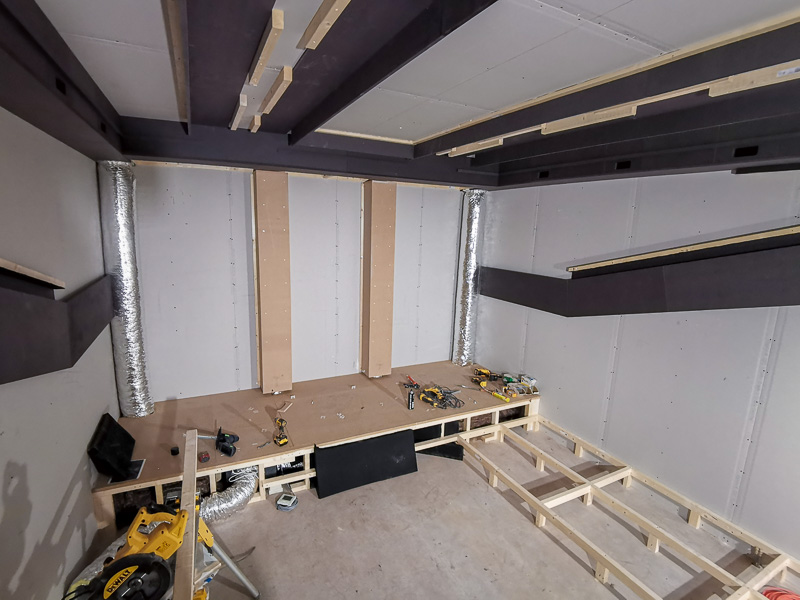

De hele vloer wordt verhoogd en dient als suskast (work in progress) voor de aanzuiging van de airco. Lucht gaat via een doolhoof met demping op de wanden. Tevens komt de projectorkast hier straks met een leiding op uit en wordt dus ook afgezogen. De rockwool zit uiteraard niet in de luchtwegen, enkel Akotherm.
Wandafwerking dmv akoestische panelen op klikbare frames, wordt gestoffeerd.
De wand achter het scherm, ruimte voor LCR speakers en de rest wordt opgevuld met akoestisch materiaal. De planken zijn nu ingesteld op mijn huidige speakers maar kunnen in hoogte variëren. Achter de toekomstige apparatuurkast aansluitingen op 2 aparte schone groepen en 1 vuile groep voor een lampje o.i.d.

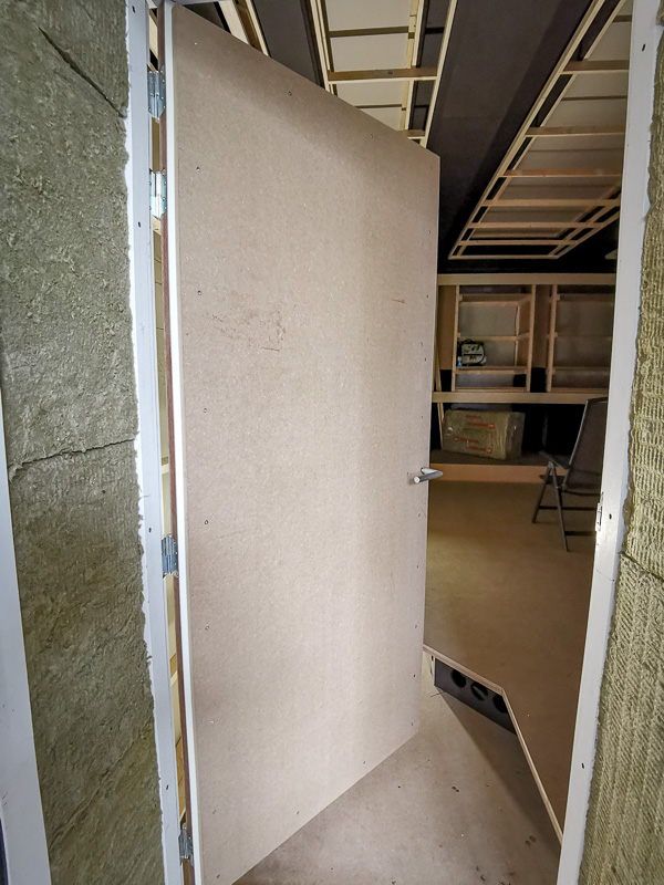

Verzwaarde (binnenste) deur met dubbele sponning, wordt nog verder afgewerkt uiteraard.

Vloerbedekking er bij en in praktijk bepalen hoe/wat/hoeveel en waar de surround speakers komen te hangen. Het is allemaal mooi bedacht op de tekening, ik heb er meerdere varianten van, maar uiteindelijk moet je in de ruimte zelf staan en even aanvoelen wat het beste voelt. De hele opzet van deze constructie waar de speakers aan komen is dan ook dat ik nooit vast zit aan een bepaalde verdeling en ik deze altijd kan aanpassen. In een eerder stadium had ik 20 surroundspeakers bedacht (12 beneden en 8 of 6 top), maar later zittend in de ruimte teruggebracht naar 18, wat in feite een dubbel uitgevoerde 7.1.4 is met enkele front wides. De Dolby Atmos render software ondersteunt ook geen meerdere front wides, maar wel meerdere top/surround speakers in array mode. Lang verhaal, maar dit vond ik een mooie verdeling van de speakers zo.

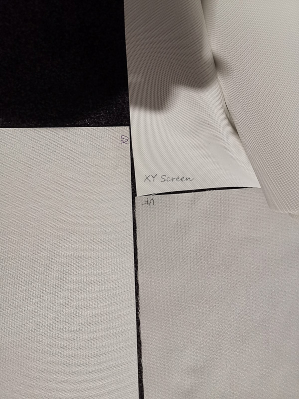

Projectordoek, los op rol, op de gok gekocht wegens goede recensies en meetresultaten en blijkt in praktijk ook zeer goed. Ter vergelijk rechtsonder een Center Stage UF en links een Center Stage XD, beide van Seymour AV. De XD reflecteert meer licht maar de structuur van het doek is ook op kijkafstand zichtbaar. De UF is veel egaler maar heeft een veel lagere gain (op papier ligt het dicht bij elkaar maar in praktijk op het oog niet). Het doek rechtsboven is het geworden, een SoundMax 4K van XY Screen. Niet alleen egaler en een hogere reflectiewaarde maar rechtstreeks uit China ook nog eens goedkoop  :)
