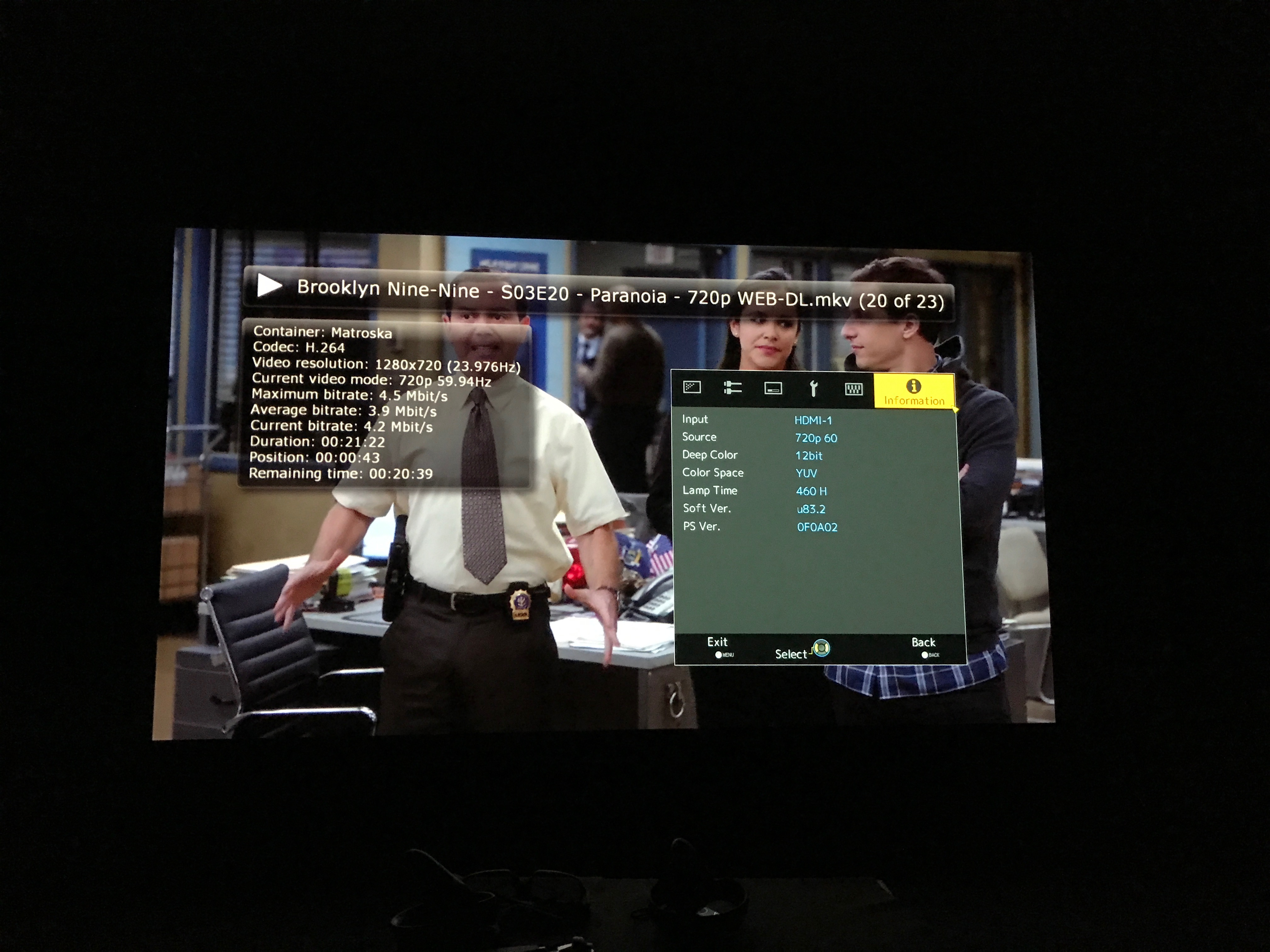

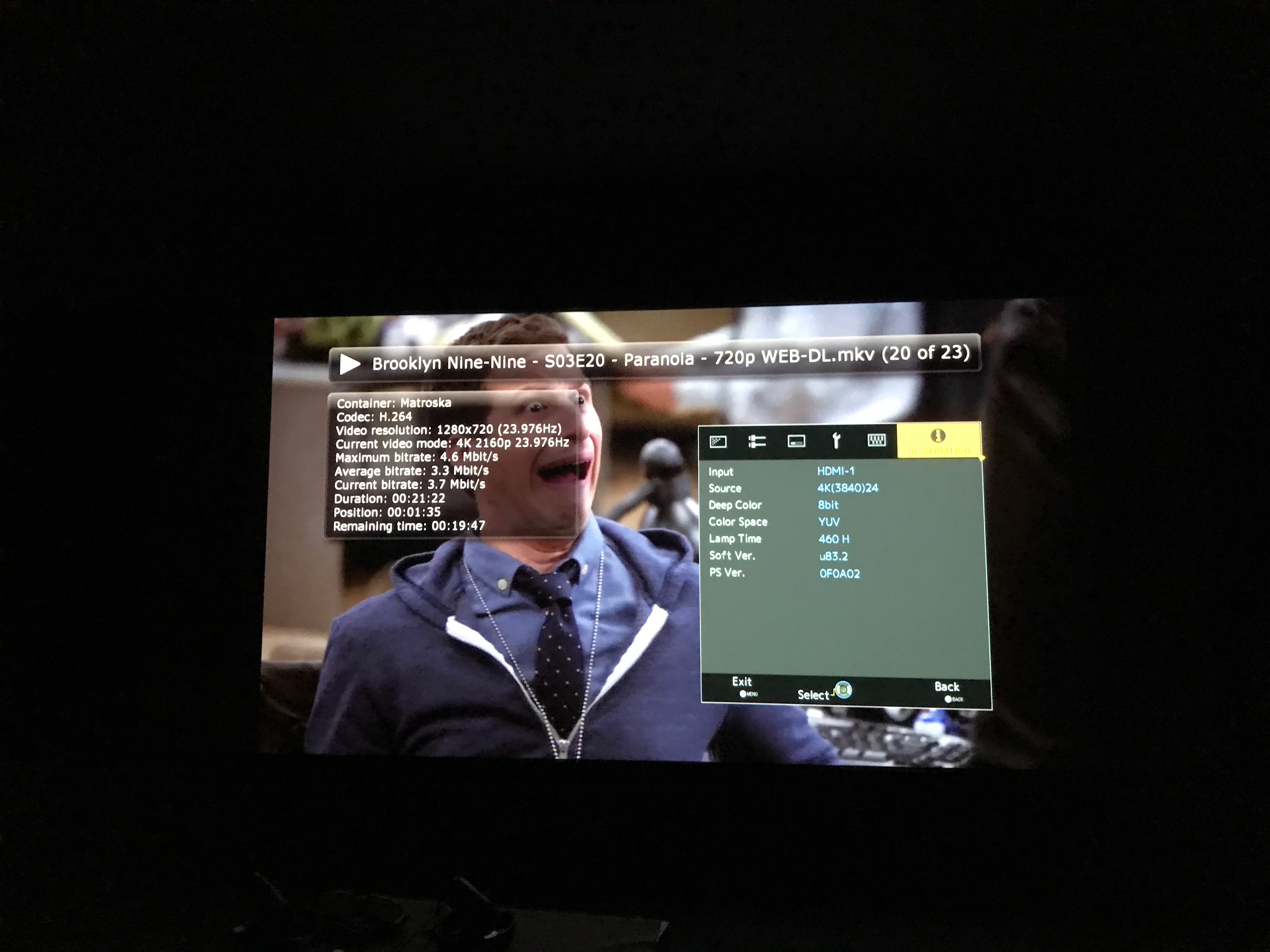

Zojuist toch een momentje gevonden om te testen. Een en ander voelt zowaar nog raarder dan verwacht :)
Als eerste 3 screenshots van 3 series (auto resolution staat overigens enabled). Met linksboven de info van de Dune en rechtsonder de info van de JVC:
Het is geen native 1920x1080. Waarschijnlijk vindt de Dune dat niet zo leuk en scaled het daarom omhoog naar 4K (in dit geval dus onwenselijk).
Nu is het wel native 1920x1080. Dit herkent de Dune en doet er daarom blijkbaar niets mee
Nu een native (en echte) 720p op 23.976Hz.
Verrassend genoeg vindt de Dune nu niet dat ie moet upscalen (ik zou verwachten naar 1080p, en gezien wat hier eerder gezegd is mogelijk zelfs naar 4K). Hij doet dus niets met de resolutie, maar maakt hij er wel 60Hz van (!?)
Hierna heb ik de auto resolution setting op "disabled" gezet om te kijken wat er gebeurt.
Nu gebeurt er inderdaad wat je eigenlijk verwacht, hij houdt de resolutie aan die je hebt ingesteld:
Hierna heb ik nog wat gespeeld met de settings en heb nu de default resolutie op 1080p 23.976Hz gezet. Dit is in vrijwel alle situaties goed, behalve als ik 4K content opzet.
Het lijkt er dus op dat de Dune in één instelling (Auto Resolution) die twéé features aanstuurt wat niet altijd wenselijk is. Bij Auto Resolution verwacht je (net zoals de "Auto Framerate" optie ooit bedacht was, namelijk automatisch switchen naar de framerate van het bestand)
dat hij automatisch de resolutie uitstuurt zoals die van het bestand is (of de dichtstbijzijnde logische resolutie). Je verwacht dan alleen niet dat hij gaat scalen (wat hij nu dus soms wel doet).
EricR
Bedankt voor het testen! Het eerste plaatje klopt, dit is precies het voorkomen van het dubbele upscalen waar ik het over had.
Wanneer de Dune dit materiaal op zou schalen naar 1920x1080 bestaat de kans dat een extern apparaat dit een tweede keer upscaled naar 4k. Dit voorkomt de Dune door direct naar 4K op te schalen. Aangezien dit in een hoop gevallen vervelende bugs voorkomt en zelden voor problemen zorgt is de kans klein dat Dune dit aan zal passen.
Bij het tweede plaatje is het voor de Dune niet nodig om te upscalen, wanneer dit wel gewenst is moet de resolutie op 4k ingesteld worden.
Het derde plaatje snap ik ook niet helemaal, staat hierbij Auto Framerate aan?

MaxxMark
Citaat van: EricR op juni  1, 2017, 09:27:10
Persoonlijk vind ik dit een rare actie eigenlijk. Ik zou verwachten dat hij hier naar de nearest acceptable resolution gaat (ofwel 1920x1080). Sterker, vanuit upscale oogpunt zou dat ook beter zijn. Want van 1912 naar 3840 gaan is onevenredig vermenigvuldigen; ofwel héél naar om te scalen. Terwijl aannemen dat 1912 eigenlijk 1920 is en dat naar 3840 omzetten een heel stuk makkelijker is. Kortom; 1912 outputten als 1920 is veel logischer dan het upscalen naar 3840.
En hoewel ik heel erg hoop dat ze dat intern doen, is mijn vermoeden (vanuit ontwikkelaarsoogpunt) dat dit een edge-case is die dus gewoon fallbackt naar "laten we het gewoon evenredig naar 3840 upscalen".
Mee eens; dit is gewenst!
Dit is eigenlijk ook de situatie die ik had verwacht voor plaatje 1. Dat hij 1072 interpreteert als 1080 (ofwel gewoon 8px zwart toon). Iets wat de 3.0 prime ook deed. Gewoon aannemen dat het 1080p is ook al is het minder (maar meer dan 1.5x 720p).
Yep :) Auto framerate en Auto resolution staan aan (bij plaatje 1 tm 3)
Ter volledigheid: bij plaatje 4 (en de beschreven situaties daarbij) staat auto resolution uit (maar auto framerate aan).
EricR
Zoals ik al zei doet hij dit omdat het upscaling algoritme van de Dune niet altijd zonder problemen samengaat met die van andere apparaten, dubbel upscalen kan hierdoor ongewenste effecten hebben.
Ik zie al wat het probleem is bij het derde plaatje; er is geen 720p 23.976Hz modus aanwezig op de Dune.

riwi
Citaat van: EricR op juni  2, 2017, 09:57:17
Klopt en er zijn meer apparaten die 720p23.976 niet ondersteunen. Dat was destijds de reden dat ik in de tvix op die plek een vinkje had gezet om juist die combi naar 1080p te scalen. Mijn projector destijds kon ook geen 720p23.976 aan.
MaxxMark
Ja en ik vermoed dat er potentieel een bug is :) Want wat doet hij nu? Interpreteert hij 1912x1072 als 1920x1080 en scaled het vervolgens up (ofwel x2)? Of scaled hij sowieso up, en doet hij dus x2,00836820083682. Want als hij het laatste doet, dan gaat het natuurlijk helemaal mis (kwaliteittechnisch).
Ik snap dat ze scaling issues willen voorkomen. Maar in dit geval is het toch gewoon heel erg logisch dat hij 1912x1072 1-op-1 maped naar 1920x1080 en het als zodanig uitstuurt. Dan kan er ook niets mis gaan met scalers die later in de chain langskomen. Welk 'probleem' zijn ze hier aan dan aan het voorkomen?
EricR
Een bug is een groot woord, weet niet 100% zeker hoe hij dit doet maar de minimale afwijking die je beschrijft zal denk ik een meetbaar maar onzichtbaar verschil zijn.
Wat voor problemen zich exact voor kunnen doen zou ik na moeten vragen, is ook erg afhankelijk van het in dat geval tweede upscale algoritme. Heb het nooit kunnen testen maar sommigen geloven ook dat het een negatief effect kan hebben op de beeldkwaliteit.
In ieder geval, Dune is op de hoogte van de huidige werking van AutoResolution en ik denk dat zij weinig prioriteit geven aan het 'verbeteren' van de handling van dergelijke exotische formaten. De optie is ook bedoeld voor een kleine groep gebruikers die graag externe scalers gebruiken.
