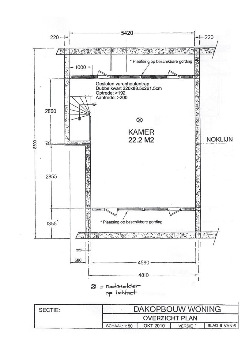

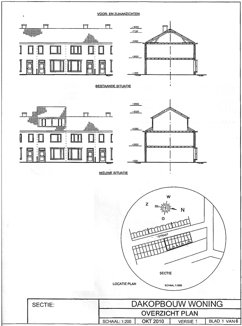

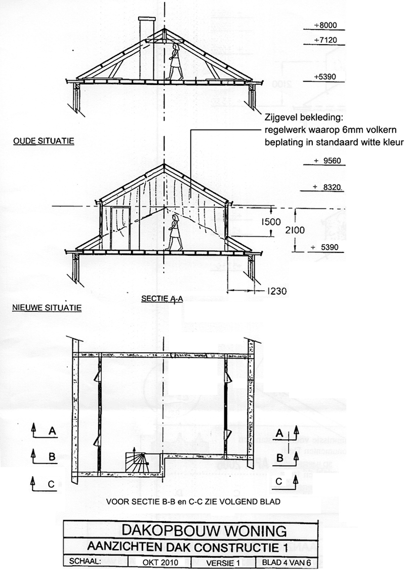

Vandaag is eindelijk :pompom: de vergunning er doorheen voor mijn dakopbouw (27 juni is de aanvraag begonnen, 17 dec de beschikking en over 6 weken is die onherroepelijk).
Omdat plaatjes meer zeggen dan woorden:
Uiteindelijk heb ik dus een ruimte van 22m2 waar ik mijn nieuwe HT in wil gaan bouwen (en bovenop de ruimte zelfs nog een kleine vliering voor alle nutteloze zooi die je nergens anders kwijt kunt; kerstspullen, wintersport meuk, etc.).
Omdat de huizen redelijk gehorig zijn wil ik voor een kamer in kamer constructie gaan om zo de geluidsoverlast naar de buren toe zo min mogelijk maken.
Ik twijfel nog of ik wil gaan voor boven en onderaan de trap een deur maak, of dat ik bovenaan de trap een dubbele deur wil maken om een sluiswerking te bewerkstelligen.
Het is nu wachten tot de aannemer nog een keer langskomt om de details nogmaals door te nemen en een planning te maken. En uiteraard moet ik eerst wachten tot de vergunning onherroepelijk is.
Binnenkort ga ik maar eens beginnen aan een SketchUp tekening van de bovenverdieping.

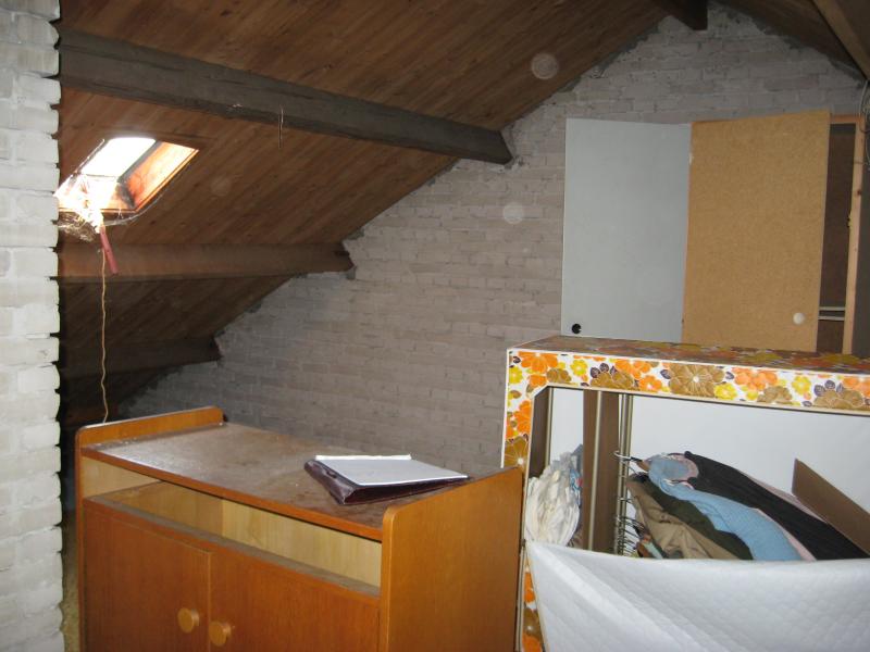

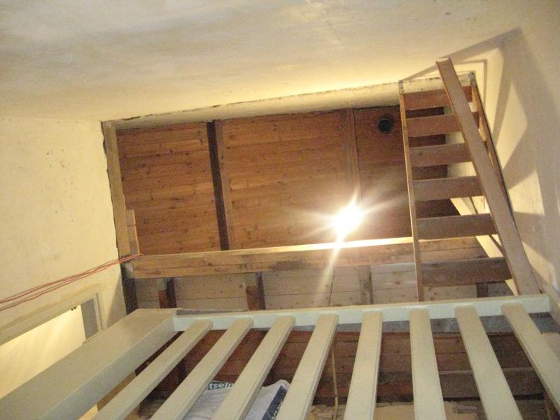

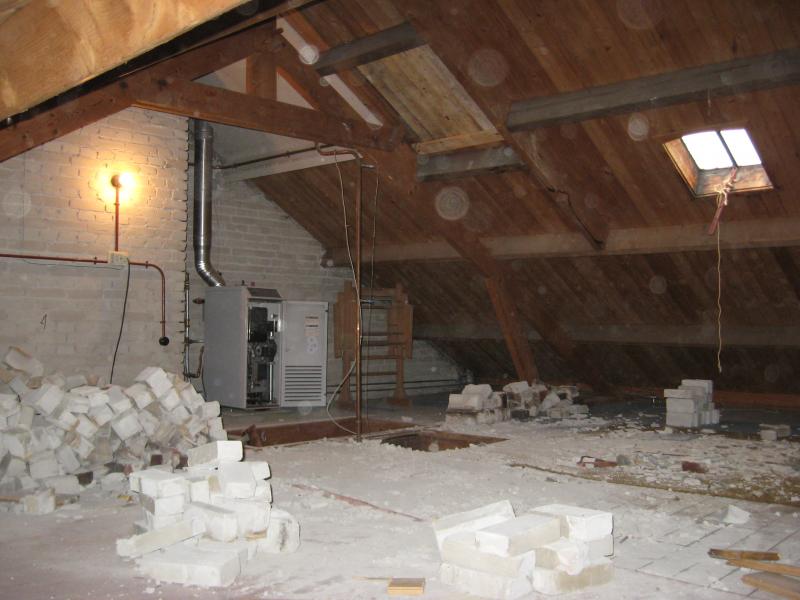

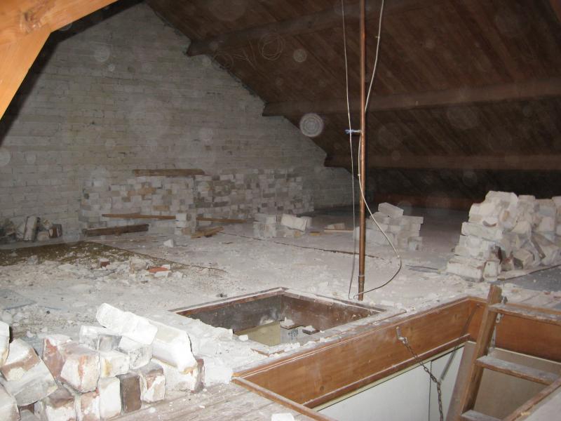

Om alvast wat indrukken te geven:

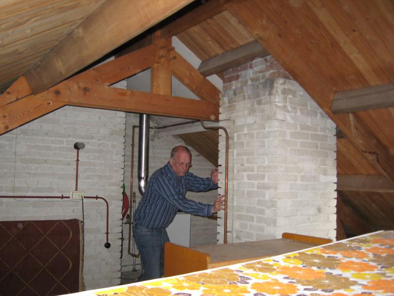

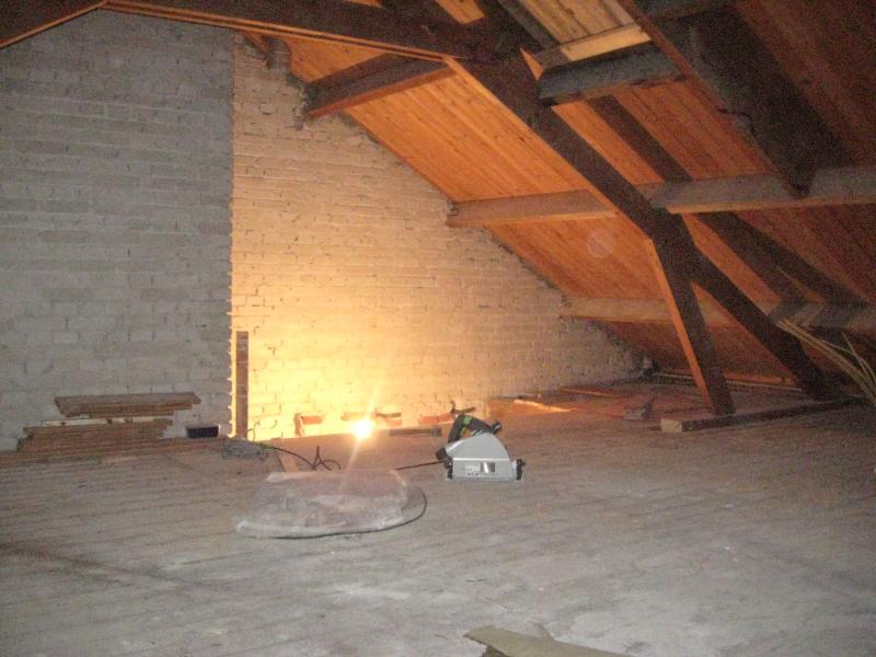

Zolder, bij de bezichtiging van het huis (juli 2010):
Zoals je ziet staat daar een schoorsteen danig in de weg.

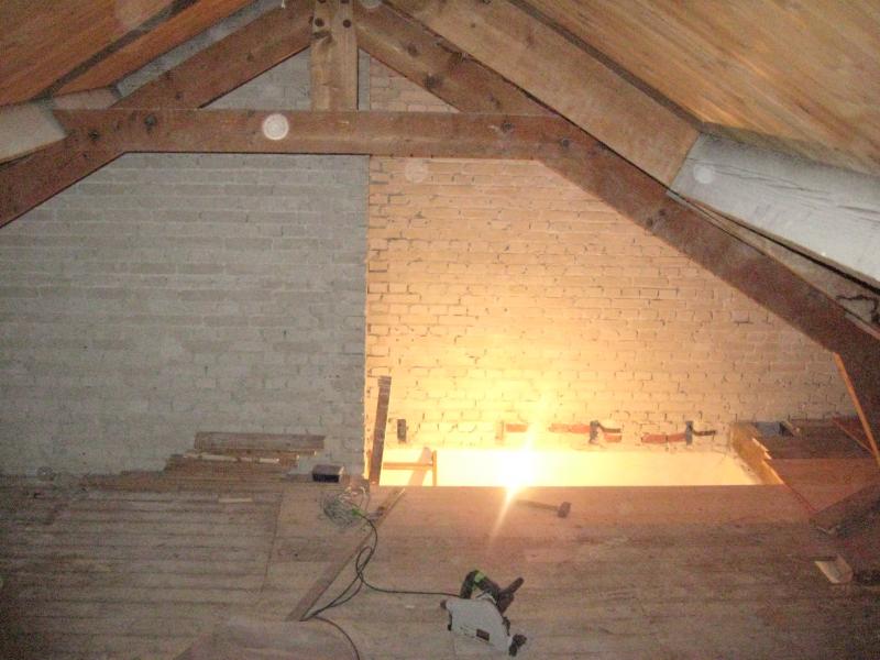

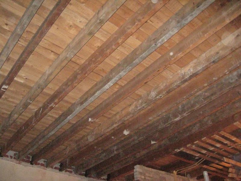

Na het subtiel verwijderen van de schoorsteen ziet het er als volgt uit (oktober 2010):
Hierna heeft de zolder stil gelegen en de verbouwingen in de rest van het huis zijn minder interessant voor dit topic ;)

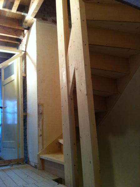

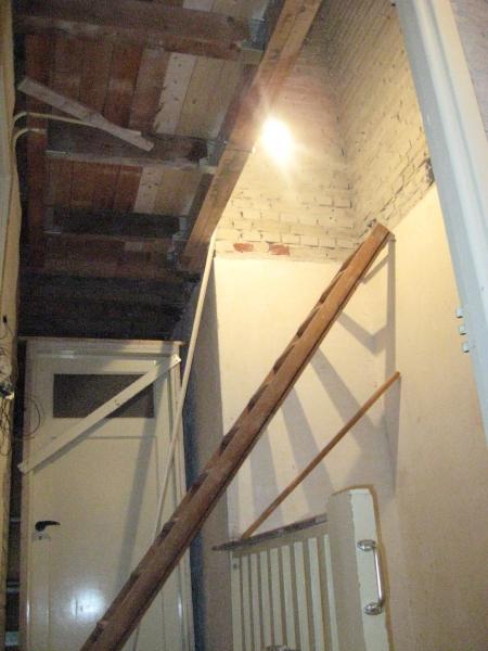

Even een korte update nu er weer wat HT relevante verbouwingen gedaan zijn.
Het trapgat is nu volledig verplaatst. Dit vereiste oa versteviging van de raveling voor het trapgat.
Een  dubbele balk zoals je die nu ook ziet zitten (verlijmd en met bouten aan elkaar gezet) zit ook boven de muur aan de linker kant en zorgt voor overbrugging naar de muur van de kamer. Dit was een eis vanuit de bouwtekeningen naar de gemeente. De dubbele dikte (11cm ipv 5.5cm) is gedaan om te voorkomen dat je hogere balken moet gebruiken.
Originele trapgat is nu dus ook dicht en heeft extra balken ter ondersteuning van de vloer:
Het plafond in de voorkamer op de 1e verdieping is ook verzwaard. Dit ten behoeve van de doorbraak van de muur die daar stond. Doordat de afstand van +- 3 naar 4.5m is gegaan is was het nodig dat het plafond extra verstevigd wordt. En aangezien de lasten exponentieel toenemen en ik wilde voorkomen dat ik hogere balken moest gebruiken is het uitgekomen op een verdubbeling van het aantal binten 6 extra balken van 5x15.

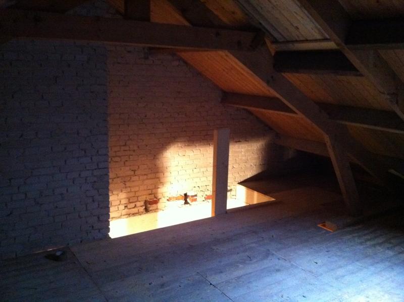

En vanuit de zolder ziet het er nu als volgt uit:
en
En een mooie doorkijk vanaf zolder naar BG:

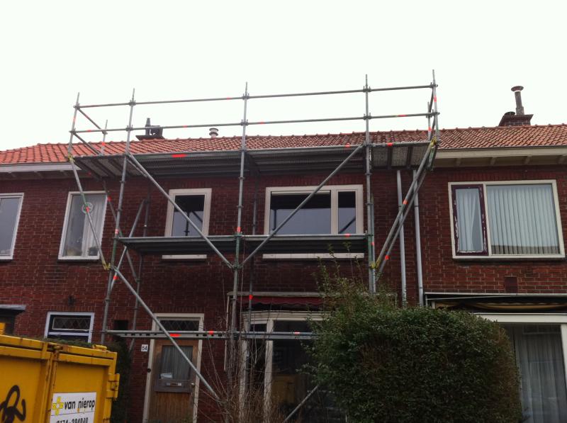

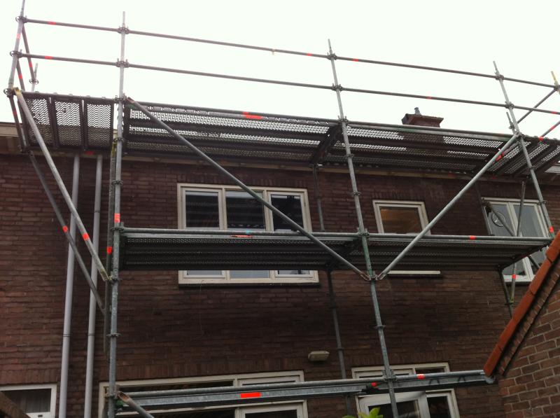

Gisteren is de aannemer langsgekomen om de stijger te plaatsen en de definitieve afmetingen op te nemen. Hij gaat nu in zn loods alles opbouwen en met een beetje geluk gaan ze volgende week de opbouw plaatsen. Dan komt er een kraan langs en tilt als het goed is in 1x de grote delen op het dak. Met 1 dag is het wind en regen dicht. Daarna is het even basic afwerken en klaar!
Natuurlijk kan ik niet met lege handen, eh zonder fotos, staan... Dus:

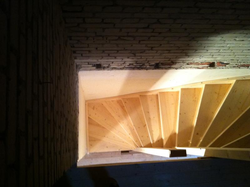

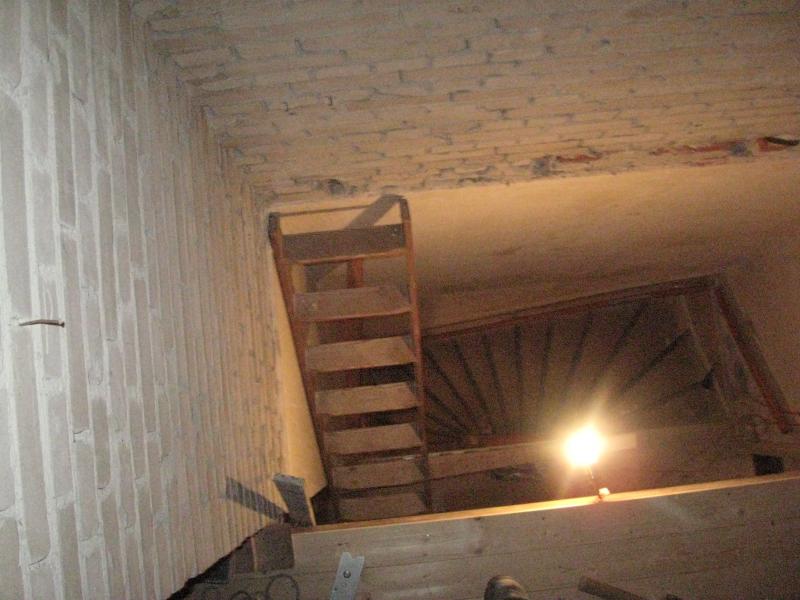

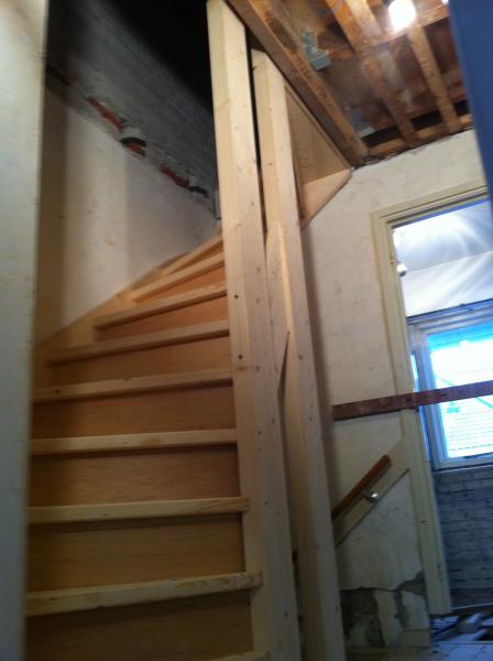

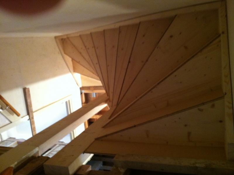

Vandaag zijn ze de vaste trap komen plaatsen! Half 9 stonden ze voor de deur. Zelf ook even meegeholpen en het werk was rond 11:30 geklaard. Het viel alles mee!
Uiteraard geen reply zonder plaatjes:
Vanaf onder:
Zij aanzicht:
Voor aanzicht:
Zolder aanzicht:
En van boven:

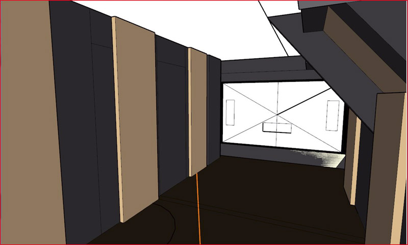

Nee nog niet. Hoewel ik de bouwtekeningen van de dakopbouw heb zou ik in SketchUp al een opzet kunnen gaan maken, maar ik wil voor de zekerheid even wachten tot de opbouw er staat. Dan weet ik met 100% zekerheid dat het is zoals het is, inclusief eventuele problemen die tijdens de bouw naar voren komen.
Daarna wil ik mn HT baseren op wat ik ook gedaan heb in mijn huidige HT (veel zaken worden hergebruikt). Dus het doel zal waarschijnlijk iets zijn als:
Maar dan ruimer :)
Een wijziging die ik in ieder geval wil maken is dat het stuk voor het scherm meer zwart zal gaan hebben. Het eerste beige paneel staat naar mijn mening iets te dicht bij het scherm. Ik speel toch ook nog met het idee om hem gewoon helemaal zwart te maken. Maar daar ben ik nog niet helemaal over uit.
