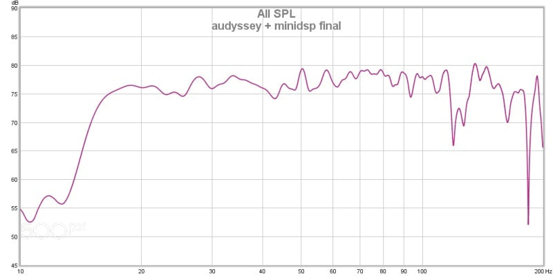

Ok, hier dan (eindelijk) de metingen:
Grafiekje:
Waterval:
Het subje trekt netjes door tot 15.5 Hz, daarna valt hij hard af. Niet slecht, zeker niet vergeleken met de grafieken van de standaard subs (velo, svs, etc) die ik langs zie komen. Duidelijk de moeite waard om zelf wat te klussen!

Anyhow, de specs:
Type sub: Passive Radiator
Kist: MDF, 35x35x40
Drivers: Scan Speak Discovery 26W/4558 T00  &    Scan Speak Discovery 26W/0-00-00 PR
Versterker: Hypex DS 2.0 ingebouwd
DSP: minidsp (bovenop Audyssey XT)
-3db: 15.5 HZ
kosten: 650 EUR (ex dsp)
Topic: Roving Gecko's Woonkamer - Sub

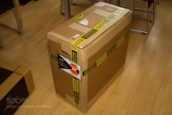

rovinggecko
Vanochtend bij Frank en Annewiek langs geweest. Daar stonden 2 grote dozen voor me klaar...
Kon het niet laten de Cinepro ook mee te nemen  :wub:
Nu eens eea aan elkaar gaan hangen, instellen en luisteren naar het resultaat.

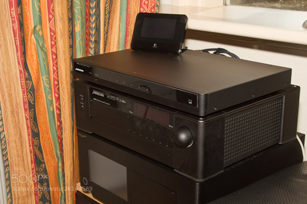

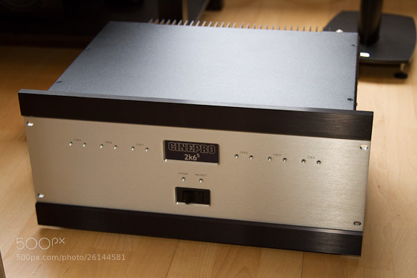

rovinggecko
Zo, zit lekker rustig te luisteren naar de nieuwe setup.  :inlove:
De nieuwe speeltjes:
Vorig weekend bij Frank opgehaald:
- Meridian G68
- Cinepro 2k6 mk5
Daarnaast kon ik uit de UK een demo exemplaar op de kop tikken die afgelopen week afgeleverd werd:
- Meridian HD621
Om dat aan elkaar te knopen nog even snel een paar kabeltjes gescoord:
- Ru-Connected digital coax    3 stuks
- Oehlbach NF 14 XLR Master 4 stuks
Dat ziet er dan zo uit:
Zijn we er dan en is alles zo naar wens? Nope - maar daarover later meer.
Eerst de hobbels en resultaat tot nu toe...
