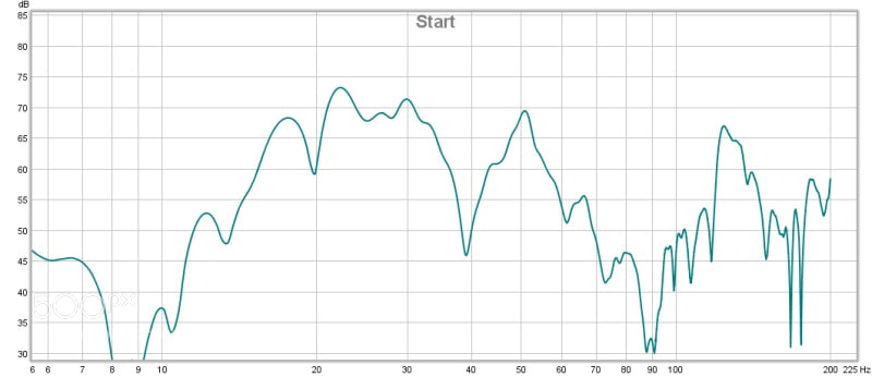

Tijd voor een update. Eindelijk eens de tijd genomen om eea een beetje goed in te stellen.
REW op de ht-pc gezet en eea eens onderhanden genomen. Met gebruik van de Audyssey mike, zou een goed beeld moeten geven, alleen niet van het spl volume level (volgens het rew forum).
De stappen:
1) Met REW zonder Audyssey de phase van de sub optimaal instellen
2) Het volume van de sub inregelen t.o.v. Audyssey, het is belangrijk dat die een -2 / -3 db krijgt, zodat Audyssey de rest van de speakers goed af kan stellen. Maakte bij mij de wereld uit! De sub staat nu op nog geen kwart open. Even een paar keer een Audyssey meeting doen (1 meetpunt is voldoende) om het juiste niveau vast te stellen.
3) Audyssey met alle (8) meetpunten doen
4) Handmatig aanpassen van de crossover voor maximale fit.
5) Controleren van Dynamic EQ & 7.1ch IN SW level settings

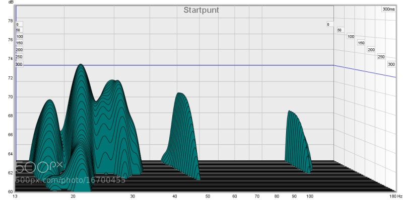

Uitgangspunt:

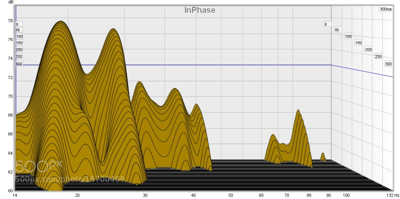

Nadat de phase ingesteld is:

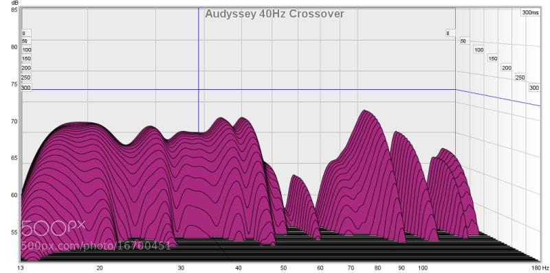

Met Audyssey, op 40hz:

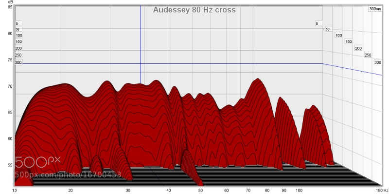

Met Audyssey, maar handmatig de crossover naar 80Hz:
Met de laatste draai ik nu naar tevredenheid.
Wat wel opvalt met de Marantz zijn twee instellingen. Zodra Dynamic EQ aan staat en je het volume opendraait spingen de conussen uit de sub. Zelfde geldt voor de 7.1ch IN SW Level, dat zorgt met +15db voor hetzelfde effect (en dat was de instelling uit de doos).
Indien ik een van beide aan heb staan, of eea echt hard zet, dan wapperen niet alleen de broekspijpen en trilt letterlijk het huis mee, maar zegt de sub ook duidelijk hoorbaar ' klik, klik, klik' . De finding nemo ruit scene is daar een goed voorbeeld bij. Ik ben bang een gevalletje van maximale uitslag...
Had ik bij de umc-1 geen last van.
Maar als ik eea niet (veel) te hard zet klinkt eea een stuk beter.
Roving Gecko's Woonkamer
rovinggecko
De AV7005 doet het perfect!
Was in muziek gelijk al veel beter dan de umc-1, nu ik eea wat beter ingeregeld heb is ook het ht gebeuren stukken beter voor mijn gevoel.
De grootste impact bij het inregelen was het volume op de actieve sub. Toen ik die veel lager had gezet (nog niet op een kwart), stond de volume aanpassing voor de subwoofer niet langer op -12 na Audyssey, maar op -3. De balans over de fronts en surrounds is nu vele malen beter geworden! Films zijn veel driedimensionaler, iets waar de umc-1 eerst nog op won.

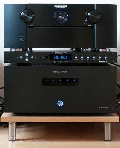

rovinggecko

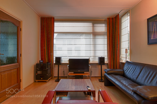

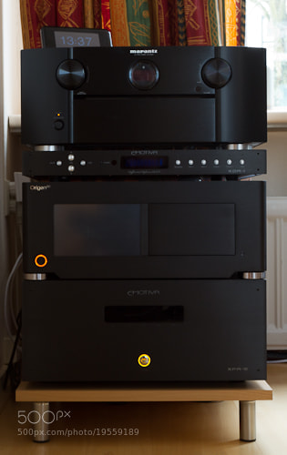

De sweetspot verbeterd door eea te schuiven in de woonkamer. Duidelijk een betere bubble!
De 'stack' ziet er nu ook strak uit. Moet eigenlijk wel even de xda-1 omwisselen met de htpc, dan krijgt de xpa-5 meer lucht.
Bevalt wel goed zo, dus eens kijken naar een ander tv meubel (zodat de buizen niet halverwege de tv zitten), of misschien gewoon een zaag....

Mooie metingen  :clapping:
Van dynamic eq zou k afblijven, geeft inderdaad vreemde resultaten...
