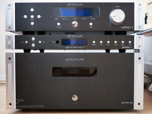

Waar ik voor de speakers ben wezen luisteren,  heb ik de versterking aangeschaft puur op basis van het lezen van ervaringen van anderen: Emotiva. Van Cobraatje kon ik een mooie XPA-5 overnemen (dank!) en daar heb ik een UMC-1 aan toegevoegd voor het surround gebeuren en een XDA-1 om mijn Squeezebox classic wat op te poetsen. Een beetje risco moet kunnen af en toe 8).
Dit alles staat nu in een hoek op de grond te glimmen (ja de plasticjes zitten er nog op). Aangezien de speakers nog niet klaar zijn en ik de interlinks nog aan moet schaffen ben ik heel benieuwd of de keuze gaat bevallen.

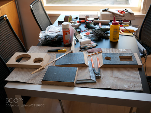

Zoals ik al aangaf een aantal foto's van het bouwen van de A4's.
Ik zie iedereen altijd roepen voor zoveel mogelijk foto's, hierbij dus een hele set.

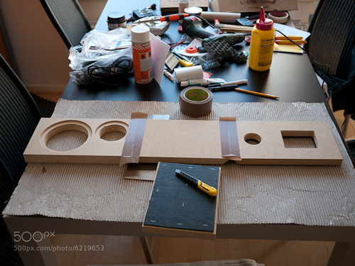

Het bouwpakket komt netjes voorgezaagd. De eerste stap is om alles netjes te voorzien van loodbitumen. Eigenlijk is dit nog het meeste werk (afgezien van de afwerking van de speakers). Twee tips:
- een fohn is ideaal, maakt de bitumen zacht en maakt het makkelijk om bv de ronde opening voor de baspijp uit te snijden.
- met een simpel nietpistool (wel eerst met de fohn de loodbitumen opwarmen) zet je het voor eeuwig vast
Met de tip van Titus voor het gebruik van verpakkingstape is het in elkaar zetten heel simpel:
Beetje lijmen en het onderstuk er los tussen en dichtvouwen (even checken dat alles haaks is):
Het onderstuk lijm je er vervolgens in.

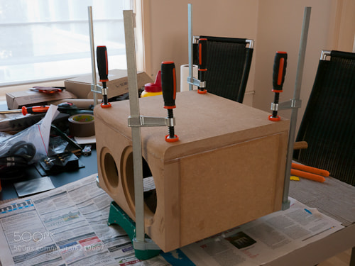

Tip:
- Om te voorkomen dat eea gaat 'zwemmen' als je de lijmklemmen aan draait kan je heel simpel van het allerkleinste spijkertje dat je kan vinden er twee aan iedere kan in slaan, en de kop er afknippen met een grote nijptang, zodat er een klein puntje overblijft.
En dan de eerste zijkant vast lijmen.
Ook hier twee tips:
- Dezelfde truuk met de kleine spijkertjes toepassen
- De zijkant kiezen waar je het filter op wilt schroeven. Aangezien het filter aan de ene kant de uitgangen heeft naar de drivers en aan de andere kant de ingangen is het belangrijk dit vooraf in te passen.
(Overigens, als dit stuk beter in het 'speaker en sub zelfbouw' had moeten staan, laat dan maar weten, dan maakt ik daar een nieuwe topic.)

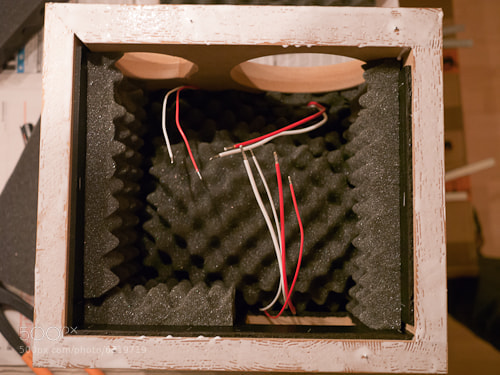

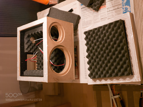

En de binnenkant afwerken...

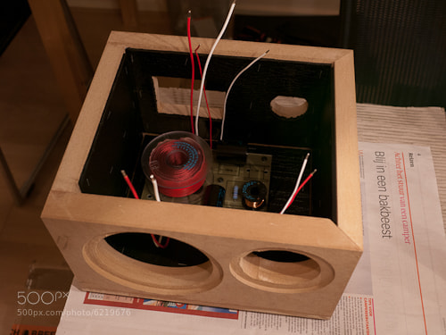

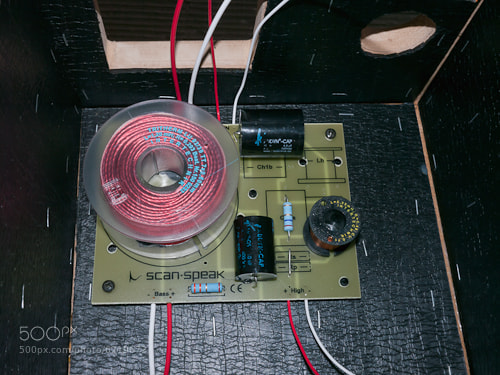

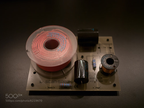

Filter netjes in elkaar solderen. Titus had er twee aangeleverd volledig in elkaar gezet, als voorbeeld, dus kon ik mooi zelf de andere drie doen:
Zilversnoer er aan en netjes in de behuizing schroeven.
En dan de Pritex er in. Beetje lijm of een nietje om eea vast te zetten.
Lijmen en de laatste zijkant er op.

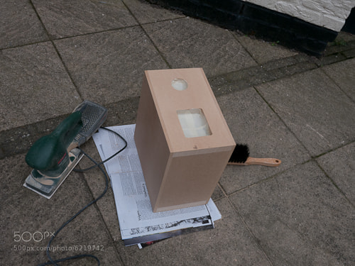

Op naar de vlakschuur machine. Met korrel 40 zijn alle grote oneffenheden zo weg.
Zo, de eerste drie zijn klaar voor grondverf, plamuren en aflakken.
Nu nog even de laatste speakers afmaken zodat ze allemaal klaar zijn voor het ' opleuken' ...

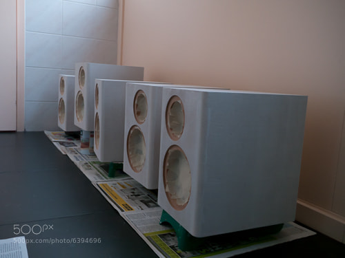

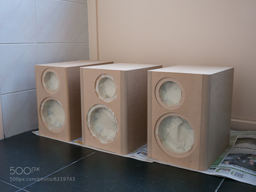

Zo, mooi zo'n lang Paasweekend, kan er mooi geklust worden...
Vandaag eea voor de derde keer in de grondverf, dan moeten ze mooi glad zijn en klaar voor de eerste aflak laag. Leuk zo'n HT constructie, maar alles gaat zo wel keer 5...

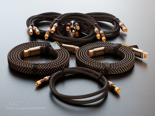

Een hele mooie set interlinks van RU Connected zijn aangekomen. Zien er ontzettend strak uit, en dat voor een hele mooie prijs. Met dank aan forum sponsor RUConnected.
In het kader van de raadplaatjes, wat klopt er niet....
Inderdaad, setje tulp interlinks te weining, met 3 sets kan je de processor aan de versterker hangen (leve de 5.1), mist dus de set voor de DAC -> processor. Dus nog even een setje nabestellen...

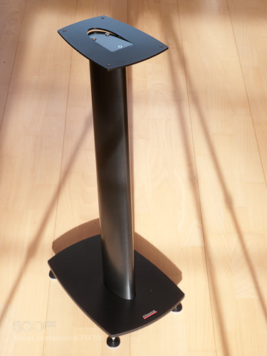

Ondertussen ook 2 sets Dynaudio Stand3 opgehaald. Zien er strak uit, zoals Dekay al geroepen had. Staan nu te trappelen tot de speakers klaar zijn...

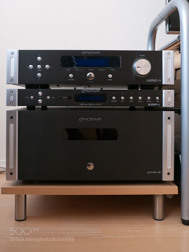

rovinggecko
Kon de Emotiva's toch moeilijk op de grond laten staan, dus heb ze (tot ik een mooi nieuw meubel vind waar eea in past) maar even op een voetstuk gezet, daar hebben ze toch wel recht op....
Een simpele meubelplaat en pootjes van de bouwmarkt, even inkorten en klaar. Resultaat valt me niet tegen al zeg ik het zelf.

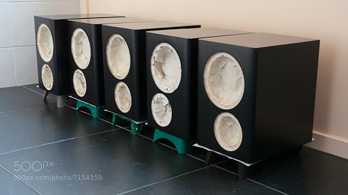

Het begint te vlotten. Nadat de kasten bijna klaar waren in een lichte kleur, besloten dat eea wat bleekjes was en dat ze toch maar mat zwart moesten worden.
Da's het nadeel als je het allemaal zelf doet. Makkelijk om het aan te passen, maar wel dubbel werk natuurlijk. Dus...
Tijd om de speakers er in te zetten!
