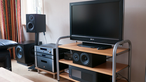

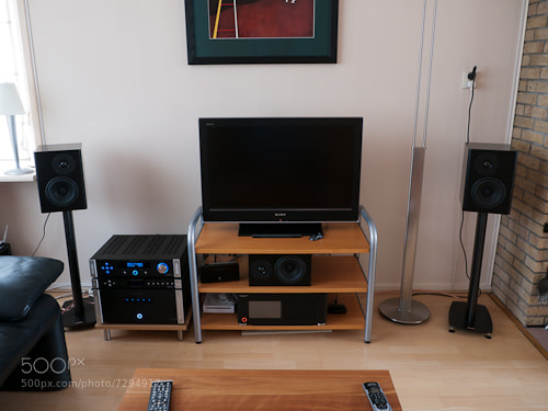

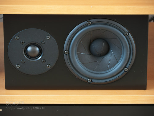

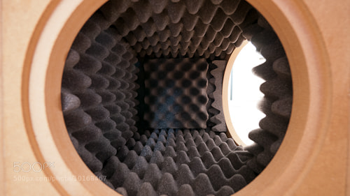

Zo, genoeg gefreubel, tijd om te luisteren. Later eventueel nog een laatste laag voor de 300% perfectie, maar kon het geduld er niet meer voor opbrengen, eerst muziek.
Wat plaatjes:
En een overview:
Klonk gelijk al goed, maar na 6 uurtjes inspelen klinkt het echt helemaal toppie :headbanging:.  Benieuwd hoe het na een uur of 50 klinkt!

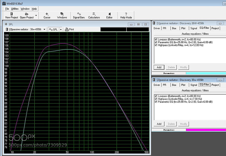

De volgende opties staan op de lijst:
de SVS SB12-NSD - op basis van wat ik lees zou dit een redelijk goede klein sub moeten zijn.
Een Scan Speak Discovery pakket van speakerenco op basis van de 26W, PR en de Hypex DS2.0 eventueel met minidsp.
Een Scan Speak 26W met PR maar dan met DS4.0 en minidsp.
Met het xtra vermogen en een parametric EQ van 6db gain op 25hz krijgt de sub volgens winisd veel meer laag. Met de DS2 gaat hij daar wat power voor tekort komen denk ik.
Heb ook gekeken naar bv de inuke (dan kan de kast iets kleiner) maar die kan ik als rackmount niet makkelijk kwijt en ze zijn niet echt stil.
Gezien de monitors op basis van Scan Speak zijn leek het me consustent om dat ook voor de sub te don.
Suggesties?

In winisd heb ik twee opties uitgeprobeerd:
- Scan Speak 26W & PR in 30 liter
- Scan Speak 30W & PR in 42 liter
De 30W wordt wel erg groot in mijn woonkamer, en de 26W ziet er promising uit, zeker met de bass boost.
(er van uit gaande dat ik alles goed ingevuld heb natuurlijk :) ).

Ik draai met de 30W en PR in de 42 liter, en die subwoofer speelt erg strak.
Kubus is 40 x 40 x 40 cm, dus als je die kan plaatsen zeker doen.
De A4 monitors zien er strak uit , mooi gebouwd.
dre73
persoonlijk zou ik de de hypex ds2.0 niet nemen,de 4.0 is zoveel beter:meer controle en meer detail.
hij kl.inkt echt een heel eind beter. ;)

Ik heb hier een zelfbouw sub met de Peerless XLS12 (type 830500) staan. Deze is echt ideaal voor een kleine subwoofer. Met 25 liter heb je al een heel behoorlijk -3 punt en als je er dan ook nog een parametrische EQ tussen zet (ik heb zelf een Behringer) en vertrouwen hebt in de roomgain is 20-25Hz goed te halen. Als versterker kun je eventueel ook nog een Emotiva bij zetten.

Emotiva amp voor de sub? De XPA-1 levert een mooie 1000W @ 4Ohm. Zou de kubus klein houden (iets van 35cm ipv 40 cm) en natuurlijk geweldig staan bij de rest van de apparatuur.  :pompom:
Maar 1000 USD voor de amp alleen? Beetje ruig. Dan zou ik over een tweedehands UPA-1 (300 W @ 4Ohm) moeten struikelen, maar heb er recent niet veel langs zien komen. Wel de moeite van het snuffelen waard.
Voor de rest is het advies duidelijk: 30W met minimaal de DS4.

een ds4.0 kun je regelmatig scoren op mp voor €225.

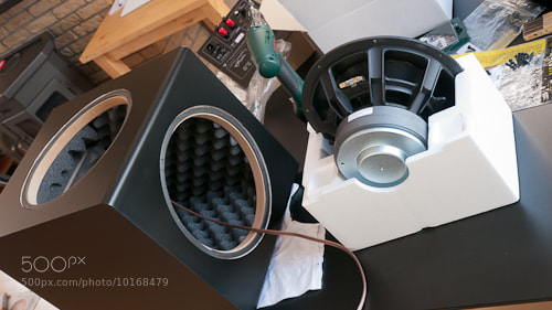

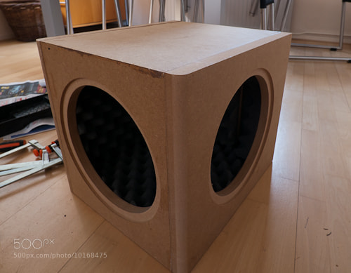

Bij Titus langs geweest in Haarlem voor de spulletjes, en de HT 5.1 afgemaakt met een Scanspeak sub op basis van de Scan Speak Discovery 26W/4558, de 26W passive radiator en een DS2.0, alles in 35x35x40.
Wat plaatjes:
Zoals je ziet afgemaakt met een subdude er onder.
Prima projectje, klinkt geweldig zo!
Roving Gecko's Woonkamer

Is een mooi subwoofertje geworden zo.en zeker niet te groot. 8)
Ik ga de Scanspeak 30 w + PR verder tunen door het toevoegen van extra massa op de PR.
