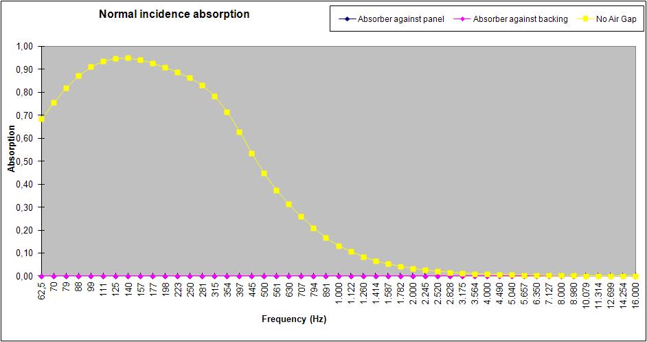

De grafiek is (redelijk) eenvoudig. Dit is een voorbeeld voor als je een panel zou maken van 35cm "diepte" en dat vul je volledig op (vandaar "no air gap" tussen achterkant/muur en panel voorkant) met "iets" met een bepaalde akoestische "flow resistance" die overeenkomt met "rockwool" van 20kg/m³ (weet zelfs ni of da bestaat eigenlijk)
Dan zie je hoe dit panel gaat "aborberen" => goed/efficient tot 350Hz en dan begint het af te vallen met nog 30% absorptie bij dik 630Hz.
Door te spelen met de afmetingen,gaten,materiaal kan je deze grafiek "verleggen" etc.
Op zo'n manier kan je een panel maken dat enigzins met een werkingsgebied zit waarin je wilt werken. In dit geval dus duidelijk laag/midlaag.

Uitgaande van onderstaande meetresultaten, zou dat wel eens een oplossing voor mij kunnen zijn ?
Gaat de grafiek uit van absorptiemateriaal in een geperforeerde houten "kast/paneel" ?
jvanhambelgium
Ja, vooraan in dit topic staat een link naar de Excel sheet zodat je zelf aan de slag.
Met een combinatie van eental factoren kan je een werkgebied maken "min of meer"
(diepte van de "kast" , vulmateriaal, gatdiameter/periode=% perforatie etc)

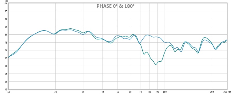

3//Geluidsdrukmetingen
Bij de detailmeting stelden we
een eigenaardig fenomeen vast sinds ik de sub uit de hoek weghaalde en vooraan rechts naar de frontspeaker plaatste.
Er was precies een fase-probleempje wat zich resulteerde in een "gat" in spectrum tussen 70Hz - 100Hz alhoewel het niet direct hoorbaar was tijdens de muziek-luistersessie. En sommige van Toine z'n CD's waren echt voorzien van flink laag.
In m'n Onkyo bij instellingen heb ik gewoon "Phase=0°" omgezet naar "Phase=180°" en dus niet met afstanden van subwoofer liggen spelen (stond op 3.18meter) wat ook een mogelijkheid is
En kiek ... plots zag het het er zo uit ...
...je mag zelf raden welke de grafiek is met setting "Phase=180°"
Dit is toch we erg raar eigenlijk en ga dit toch een voorleggen bij XT32 experts. Audessey zorg in principe voor time-alignement van de verschillende signalen dus waarom dit ??

Je ziet dergelijke dips wel vaker tussen de 70 en 100 hz.
Raar dat XT32 dat niet goed corrigeert.En simpel de fase van 0 naar 180 wel.
maar heb je de Phase in de Onkyo omgezet , of op je SVS.
want dat kan natuurlijk ook.
Ik gebruik ook een Onkyo met XT32 en een SVS SB13+.
om deze dip te bestrijden gebruik ik een combinatie van een DSP en een 2de subwoofer welke uit fase geplaatst is.

Citaat van: RA SUBS op juli 31, 2013, 23:00:49
Ik heb de fase op de Onkyo gezet. Op de SVS ging ook, dat heb ik stapsgewijs gemeten en 180° op SVS met 0° op Onkyo gaf hetzelfde resultaat.
Gisteren dan eens met REW de Phase=0° gezet in de Onkyo en met de afstanden aan het spelen geweest, van 3.18m -> 11meter
vb op 6m , 9m , 11m
Sommige metingen dan zijn heuul slecht ;-) maar dus ook via de distance is soortgelijke correcte te bekomen.
Ik vraag me af waarom die aparte "Phase" keuze met 0° of 180° als je via de distance aanpassing dezelfde alignment zou moeten kunnen bekomen.
Toen de PB13 los in de hoek stond had ik dit issue niet, zal hiervoor eens oude metingen openen.Nu staat ie 50cm van de 10" drivers van m'n Klipsch en zie ik het voor de eerste keer verschijnen.
Snap het toch ni volledig goed precies ,-(

Als ik het goed begrijp is die met die dip alleen met XT32,die zonder dip met de fase op 180 ?
Apart.....
Ik zie wel dat XT meer als 10 db zou moeten boosten in dan geval,dat is ook niet echt goed voor je power output.
Vooral als het een faseprobleem is,..
Apart verhaal.
jvanhambelgium
Citaat van: morca op juli 31, 2013, 23:53:22
Apart.....
Apart verhaal.
Voor allebei staat XT32 "op"  , enkel als extra'tje kan je ook bij het menu van speaker-config / 1-ch subwoofer opgeven "Phase=0°" of 180° met dit verschil in grafiek tot gevolg.
Nu opgepast, als ik de REW smoothing (1/12oct) "af" zet zit er in beide gevallen nog een erg smalle (< 10Hz) venijnige dip en ongeacht deze settings gaat deze niet weg hoor.
