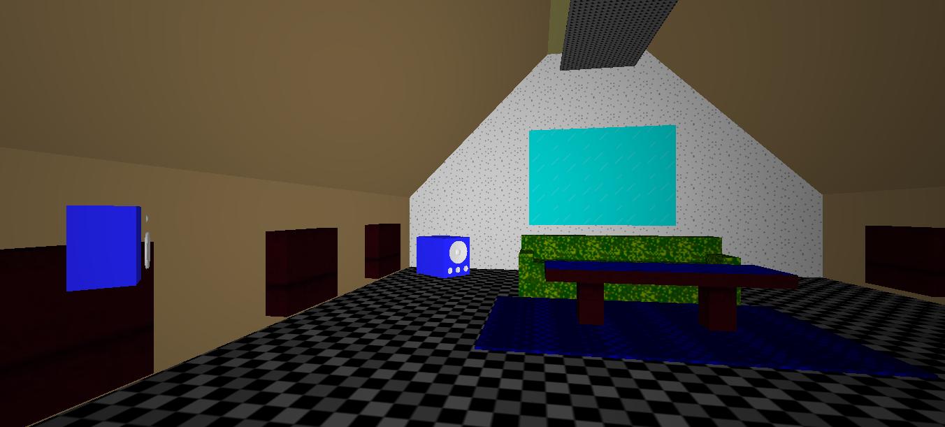

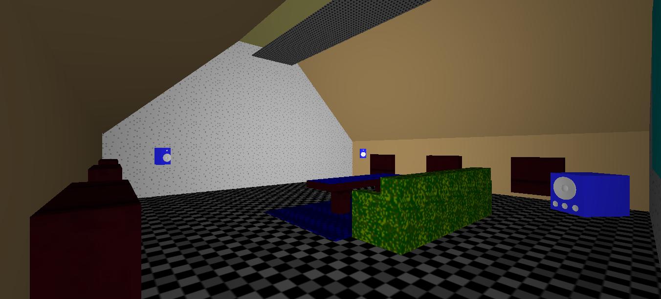

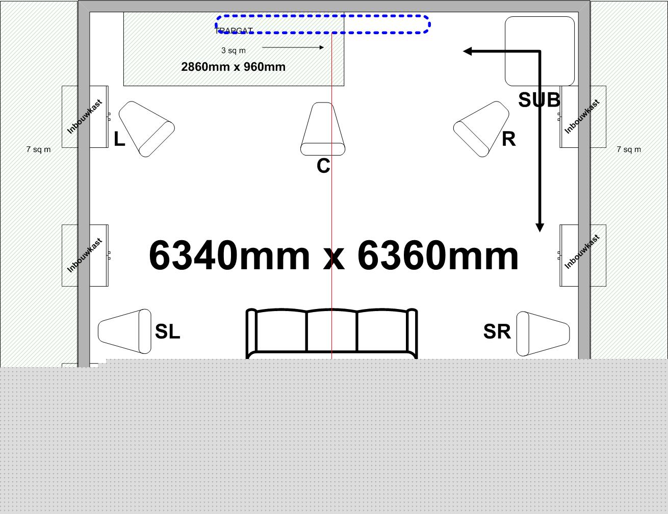

Ideetjes :
BOVENZICHT
VOORAANZICHT

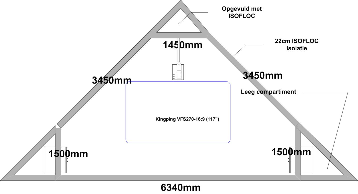

-> Projectie : Geen flauw idee wat ik hier ga doen, maar 1080p lijkt me wel de richting. Hier zal dan ongeveer 15m HDMI kabel voor nodig zijn
                    Er is 1 groot raam (160cm x 160cm) recht tegenover het scherm. In principe moet ik het wel redelijk donker krijgen.
                    Ik dacht om ongeveer 117" te projecteren (scherm 270cm breedte) maar denk wel dat je dat een deftige projector voor nodig hebt ? (lees : 3k euro) Op projectorcentral wat aan het spelen geweest vb Epson TW5800 oid.

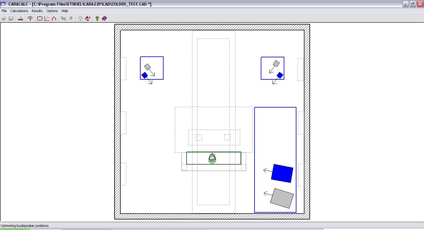

-> Luidsprekers : nog geen idee wat ik er ga hangen/zetten etc, klassiek monitors op voet, verankeren in de zijjkanten, echt IN-WALL speakers etc,etc
                           Zal denkelijk m'n SVS PB13 hierboven zetten. Ruimte is 2x zo klein qua volume dus méééér als power genoeg uit die SVS...

M'n eerste stappen zijn de 1.5m hoge zijwanden "sluiten" dmv een stevige 18mm betonplex. Hierin wat gaten boren voor stopcontacten en luidspreker-cables. Indien IN-WALL speakers dan ook de gaten  voor speakers natuurlijk. Maar dat weet ik dus nog niet.

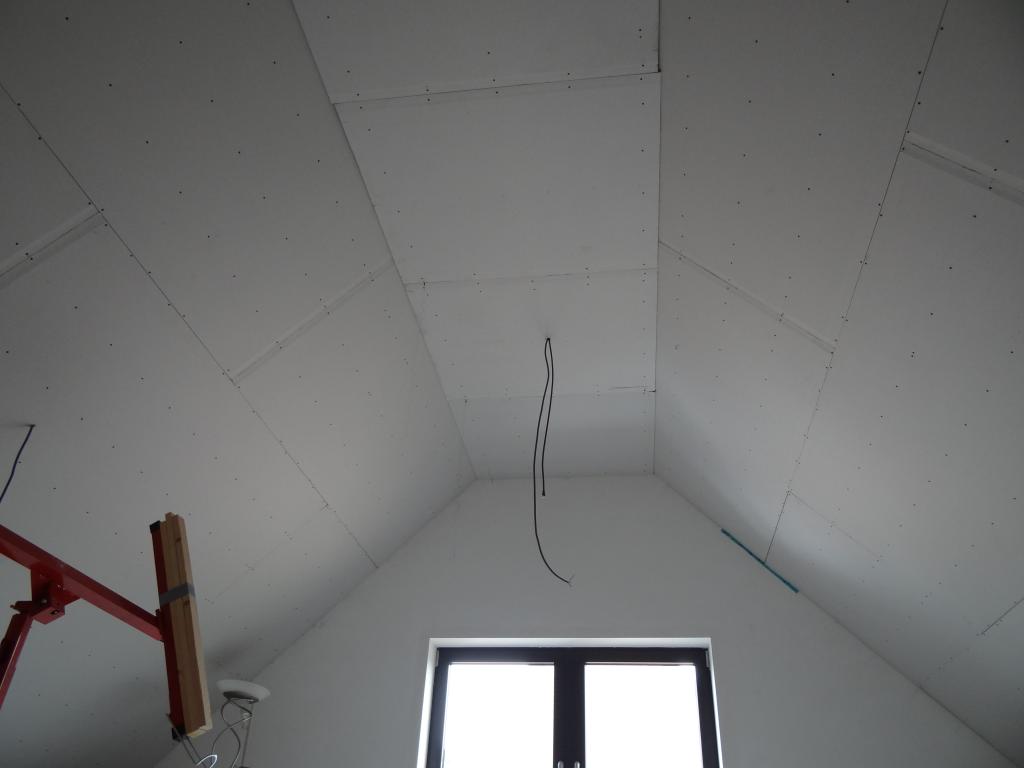

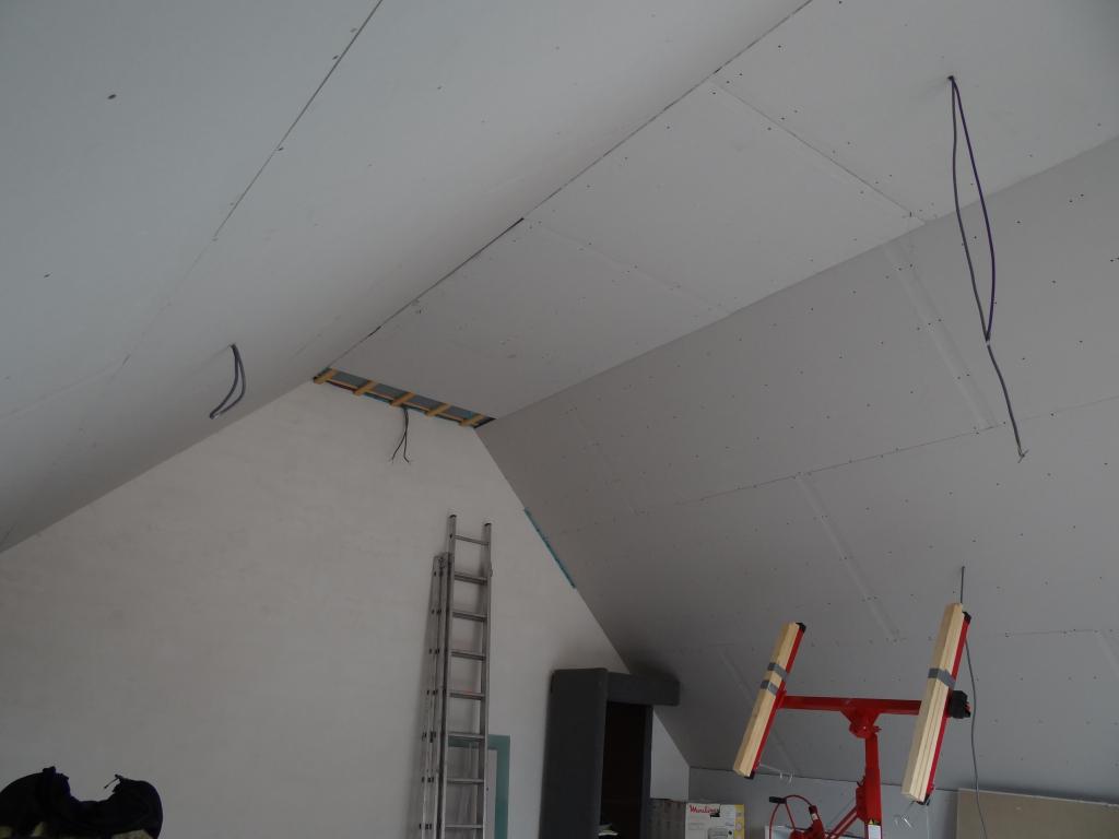

Ondertussen hangen alle Gyproc platen in de ruimte (wel...bijna) en de planning is om half september verdere afwerken te doen / laten doen. (zie echt op tegen het afsmeren,schuren,smeren,schuren...) Zou liever beginnen schilderen ;-)
Dan nog bij IKEA frontjes gaan halen voor de 6 "keukenkastjes" zie in de zijkanten verwerkt zitten en daar nog een tabletje bovenop et voila, weer een ander uitzicht...

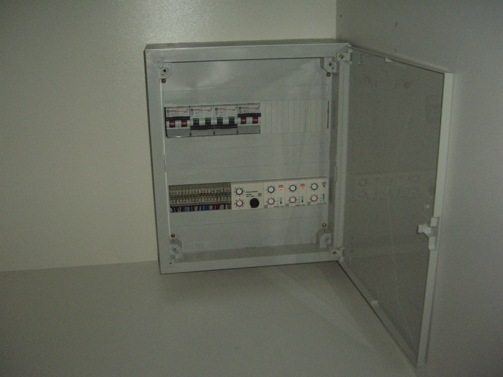

1// ELECTRICITEIT
Heb dus X-10 voorziening getroffen, met enkele stopcontact-kringen, 3 lichtkringen, kring voor projector enz.
X-10 zal me toelaten lichten in deze ruimte dmv afstandbediening enzo te schakelen.
Gewoon klassiek spul, geen specifieke audio "grade" groepen oid.

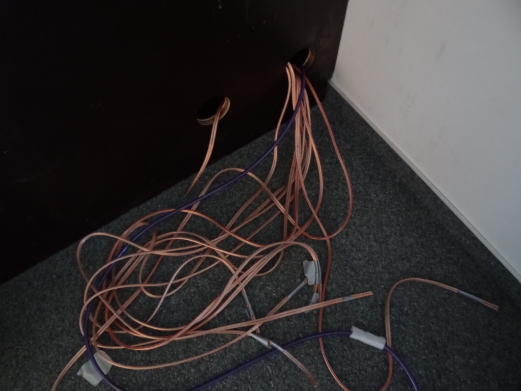

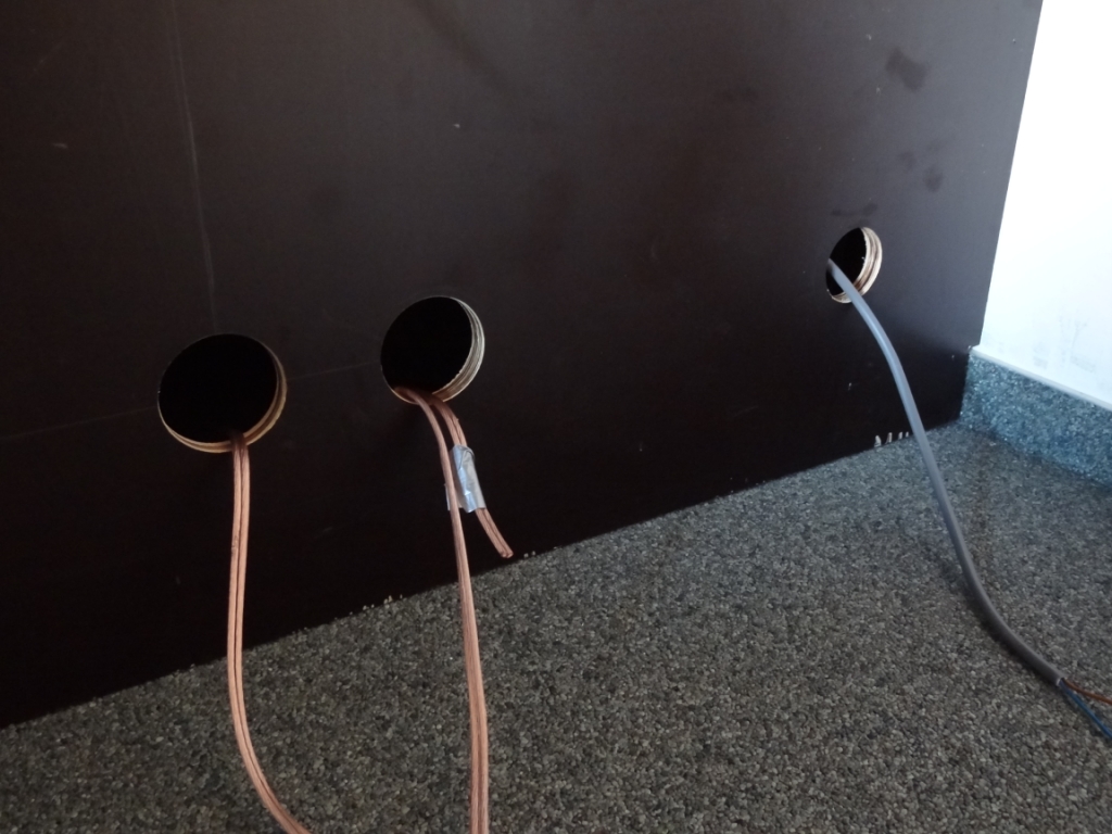

Langs de zijwanden zullen dus verschillende speaker aansluitingen gezet worden. 7.1 opstelling bekabeling is voorzien.
Deze heb ik deze laten afkomen
Vervolgens wat gaten liggen boren in de 18mm betonplexplaat en de nodige kabel voorzien.
2 x 4mm² voor de fronts, alle andere kanaaltjes voorzien van 4mm²

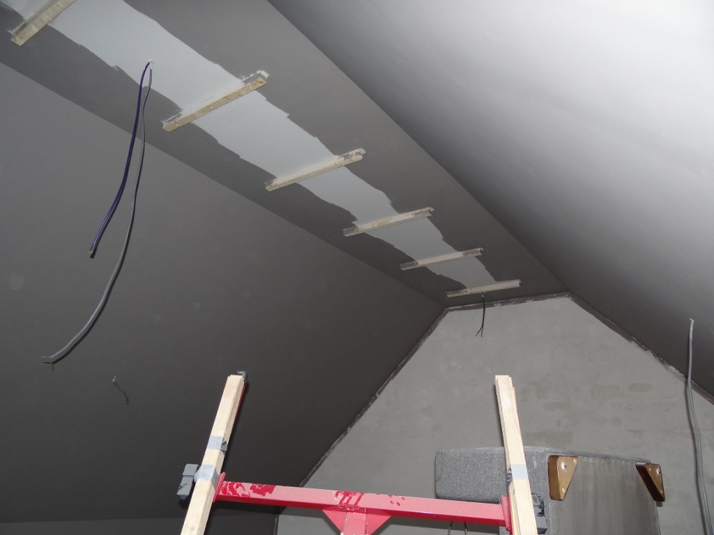

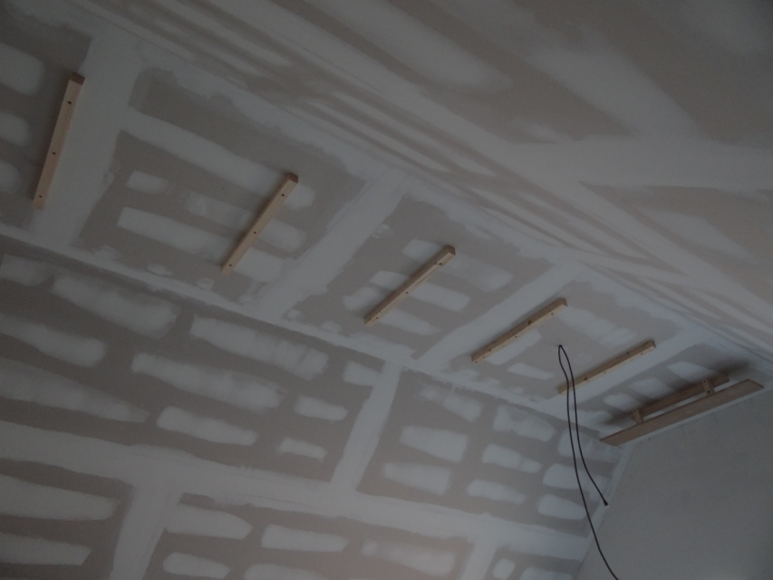

3// Afwerken Gyproc + vals plafonnetje

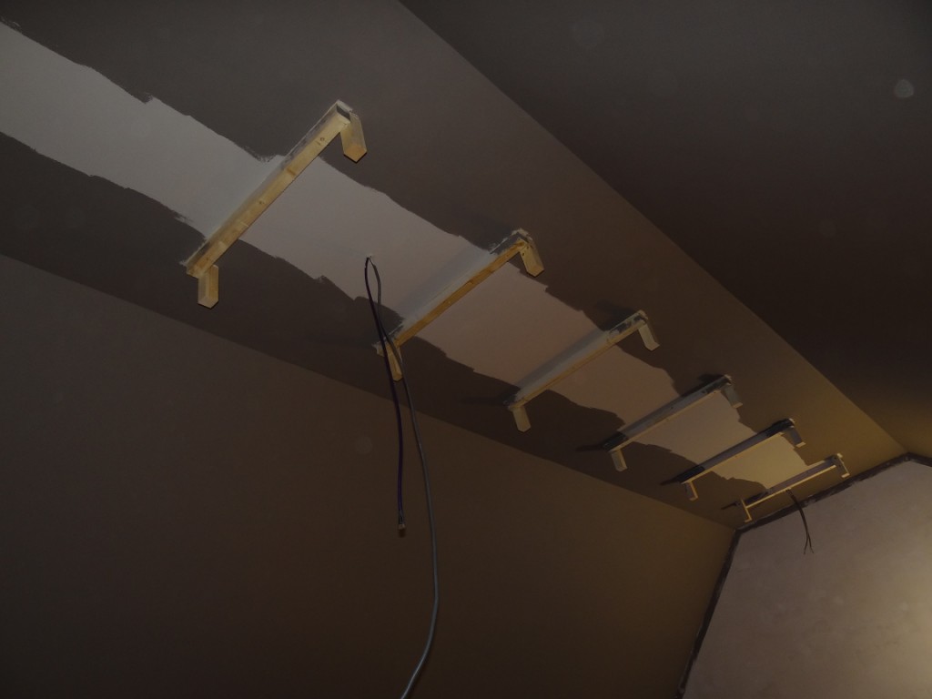

Heb de balkjes klaar gehangen waartegen de MDF valse (zwevende) plafond komt te hangen. Een kleine test-stukje MDF (12mm dik) gebruik om visueel te checken of je geen te diepe "inkijk" hebt zodat je brute houtwerk zou zien, maar dat ziet er allemaal goed uit.
LED's zouden ergens onderweg zijn vanuit het verre Sjina dus ik heb nog wel even tijd.
Nu moet ik eigenlijk beginnen met de gyproc & muren ; fixatie-middel, dan primer, dan afwerkings-lagen.
De kleuren zouden bruintinten worden, donkerste tint voor de muur waartegen het scherm komt te hangen (chocolate) en een lichtere tint (eerder caramel-achtig) voor de schuine kanten.
...zo ziet het er dus uit na elementair stucwerk.

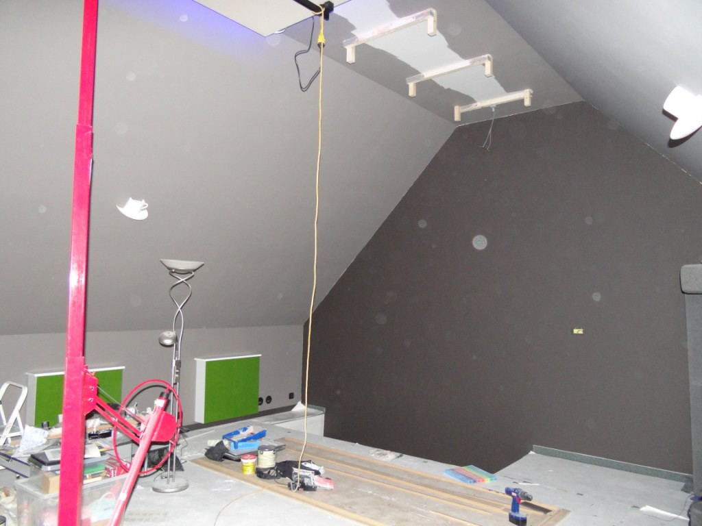

4// Schilderwerken

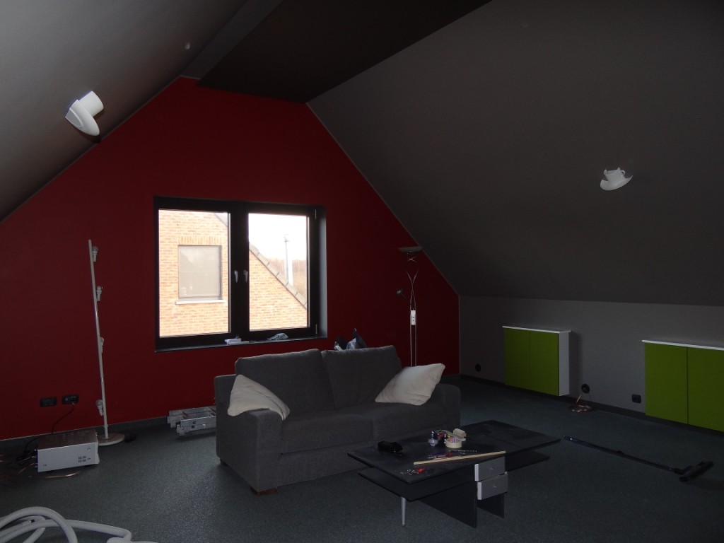

Hier zijn we ondertussen al aan het schilderen geslagen...
5// Kastjes afwerking

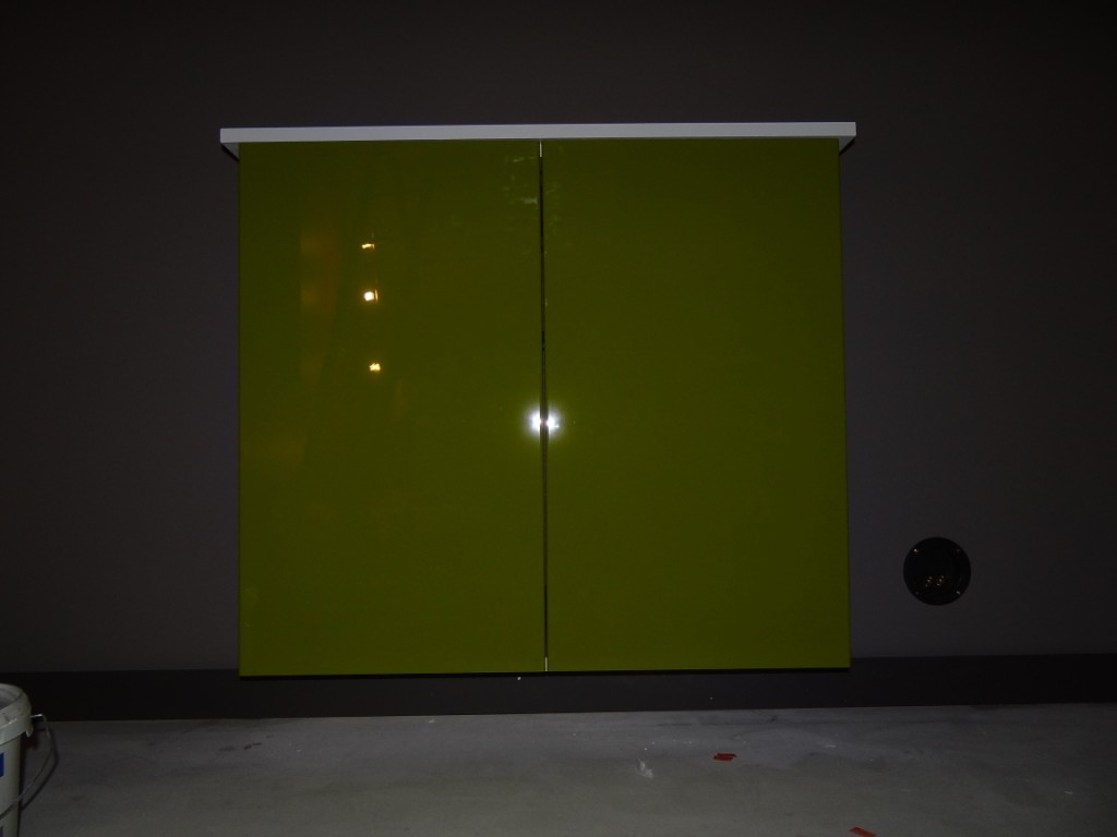

De 6 kastjes (3 langs elke kant) zijn ondertussen ook wel klaar met een blitz hoogglas frontje
...heb nu net de volledige valse plafond gehangen en deze staat al in een 1e verlaaf met alle LED-verlichting erin.
Zal ik morgen es een prentje van maken.
Next step : bepalen of ik nu op 270cm of 300cm breedte wil projecteren. Ik heb een probleem met de hoogte val het plafond waar een nogal lange stang nodig zal zijn om de projector naar beneden te brengen.
Ik wil het scherm dan ook weer niet te hoog van de grond hangen ;-( Weet niet goed wat het meeste zou storen ... een stang van 75cm met een projector of een scherm dat op 100cm hoogte hangt ipv 80cm oid.

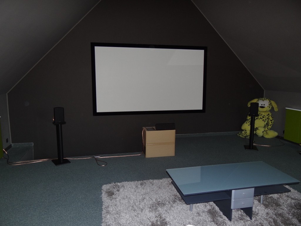

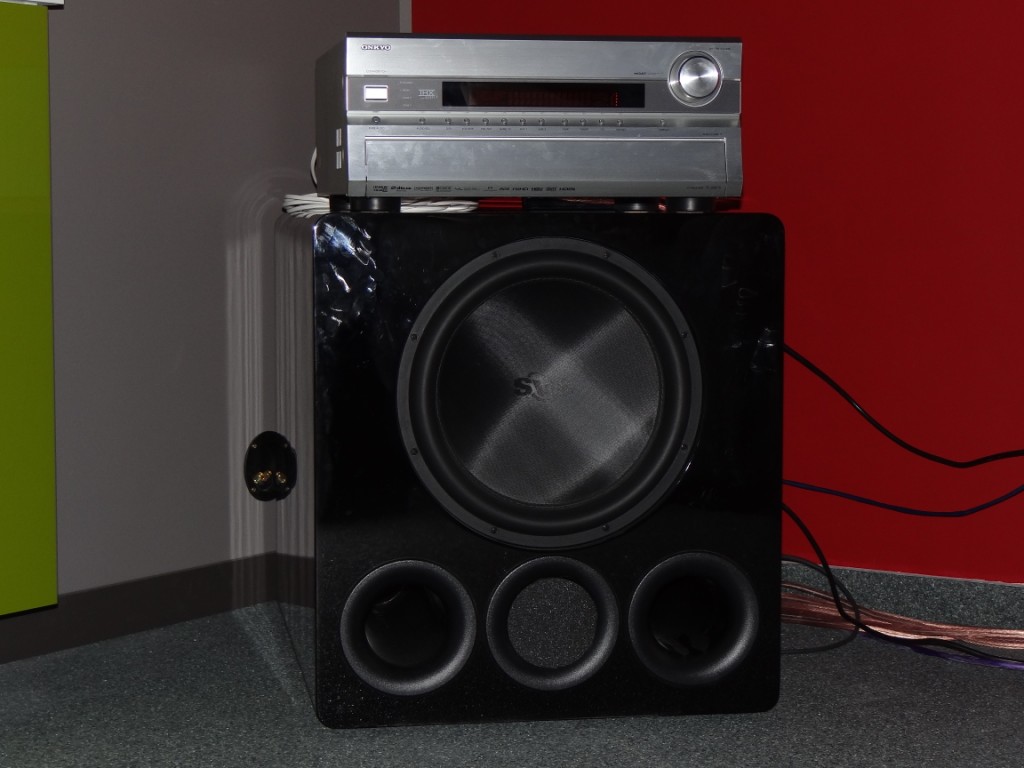

...deze ochtend de SVS PB13 naar boven gesleept met de buurman  :coffee: en voorlopig een 2.1 setup gemaakt en wat ingeregeld.
Uiteindelijk klinkt alles al een pak beter als vroeger beneden in de woonruimte.
Nu dringend gaan zien om een scherm in bestelling te nemen zodat we dit er toch al tegen kunnen hangen voor einde 2011...en dan de lastige keuze van de projector *EN* de plaatsing.
Ik denk er zelfs aan een Epson te overwegen vanwege hun flinke lens-shift zodat ik de projector net naast de zitbank kan zetten met maximale horizontale shift. Ik denk wel dat ik er net zou raken.
Zoals het er nu uitziet zal het een Sony HW30 worden of een "oudere" Epson (TW5500 oid)
3D zegt me niets, heb geen enkele HDMI 1.4 schakel in de keten staan.

Tja, voorlopig kan dit zo blijven. Als de avond gevallen is zie je absoluut niets meer in die ruimte zonder licht aan te steken. Langs het raam komt eigenlijk geen noemenswaardig licht binnen (tenzij bij volle maan ofzo)
Er kan altijd wel een rol-gordijntje (lowcost) of een luxaflex voor gezet worden, maar de buren mogen meekijken van mij hoor  >:D >:D >:D

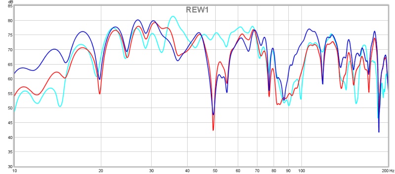

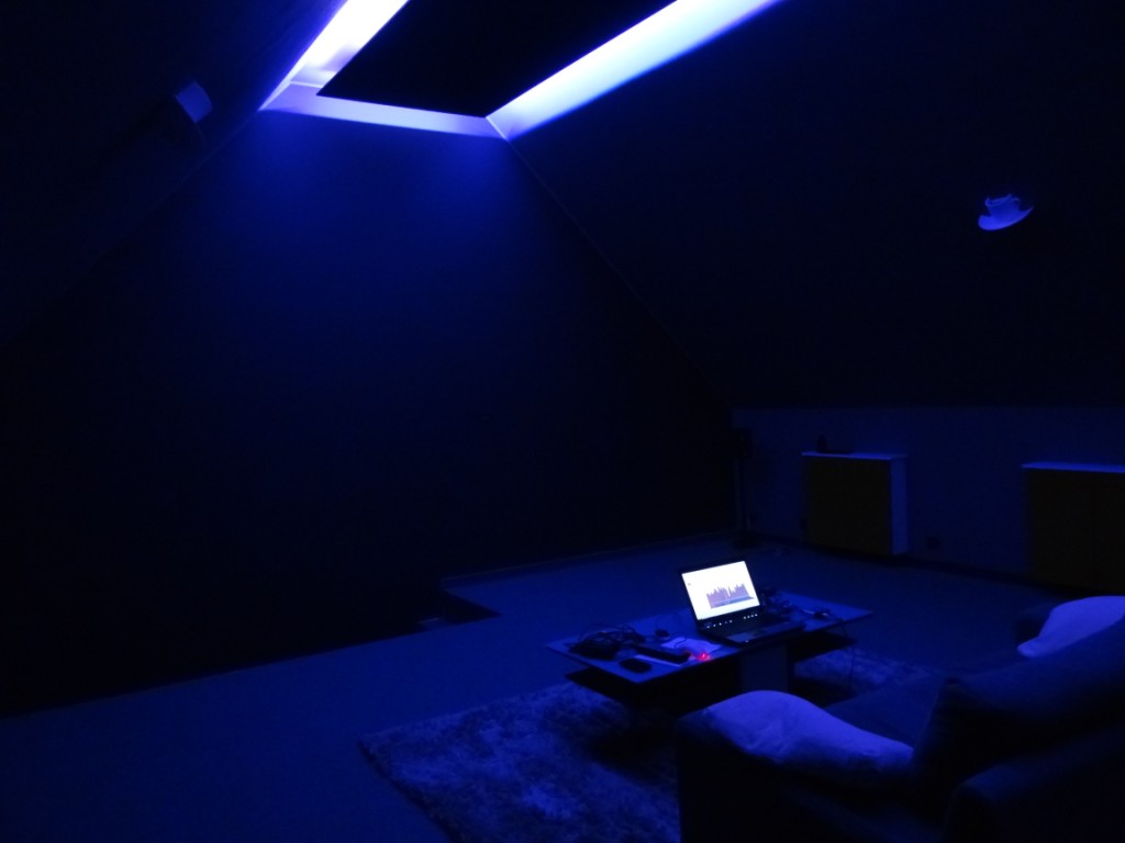

Hier 1'tje met de LED verlichting op terwijl ik wat met REW aan het stoeien ben om wat metingen te doen.
Eigenlijk is de LED verlichting (RGB) in deze stand eigenlijk op koud-wit gezet, maar de camera maakt er nogal snel te blauw van ;-)
Thesqualer
Erg gaaf gemaakt zo met dat licht.

larzie
#16
Ik vind de ruimte in het donker gaver  :clapping:
Inderdaad mooie oplossing met dat licht boven in de kamer. Je ziet toch altijd weer leuke nieuwe ideëen op zo'n forum :)

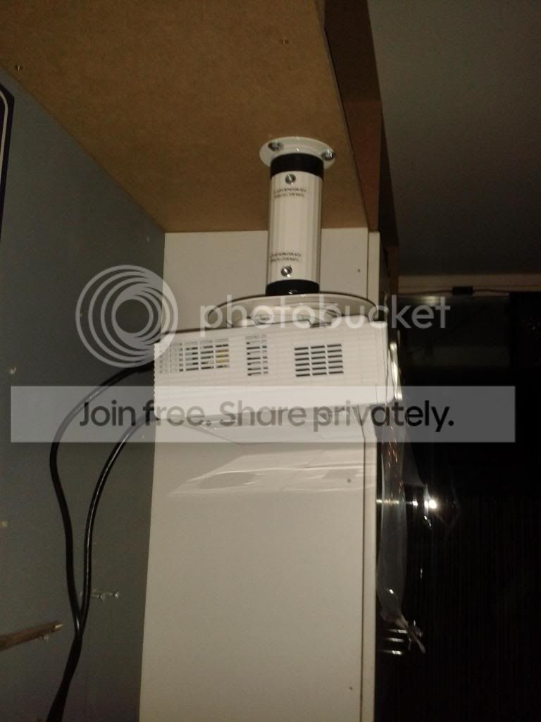

Voor wat betreft je beamervraagstuk. Heb je overwogen een plankje boven je raam te bevestigen waarop je de beamer kan zetten? Zo staat ie netjes buiten het stootbereik (als ie naast de bank zou komen). Zou je bijvoorbeeld kiezen voor de Epson TW9000W dan heb je meteen een draadloze HDMI verbinding, waardoor je alleen nog stroom naar de beamer hoeft te brengen. En gezien een Sony HW30 een optie is, is de (iets) goedkopere TW9000W vast ook een mogelijkheid.
Hopelijk maakt dit het keuzeproces iets makkelijker voor je  O0

Wat de projector betreft heb ik wel HDMI & voeding voorzien in het zwevende plafond, dus dat ligt al klaar op ongeveer 4.5m afstand van de projectie muur.
Enkel die "lange" beugelafstand natuurlijk...is mischien estetisch geen topper ;-(
Qua wireless HDMI heb ik nog geen idee of de kwaliteit wel top is ... het zal denkelijk wel met een richtinggevoelig antenne zijn tussen zender & ontvanger want dat zijn al sereuze bitrates die erdoor moeten gaan..Ik *zou* wel iets kunnen regelen met een "plankje" boven het raam en een erg dunne stroomkabel quasi onzichtbaar tot daar brengen...spaart natuurlijk ook nog eens +- 200 euro uit voor een beugel ;-)
Toch nog eens over brainstormen...

Voor wat betreft de wireless hdmi, er zijn daarover wellicht al reviews van. Ook zou je bij de forumsponsors kunnen informeren naar hun ervaringen tot nu toe (denk aan ITC/Frank Doorhof hier in NL of Home at the Movies in Belgie). Qua beeld doet de Epson het na calibratie in ieder goed mee naast de Sony.
Veel succes met de laatste loodjes en het kiezen van de projector!

BTW , je led-verlichting vind ik erg geslaagd en geeft een mooi resultaat .

Na het plaatsen van een 2.1 setup en meting met REW zagen de respons er precies niet super uit...

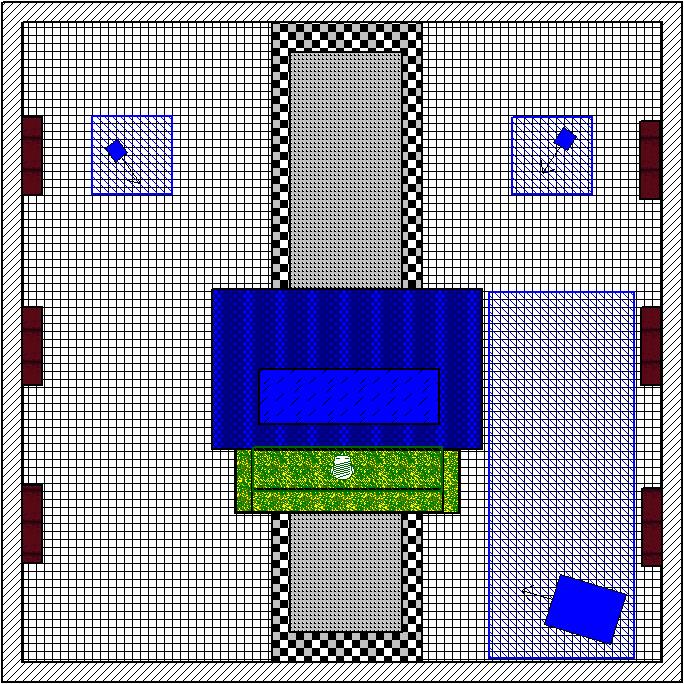

Ik heb dan maar de tijd genomen om de zolder eens deftig verder te modelleren in CaraCAD in hoop hier wat uit te leren en ook als wat bezigheidstherapie ;-)
1// Dit is het model van zolder, ondertussen voorzien van alle detail tot salontafel, tapijtje op de grond, zwevend plafonnetje etc.
Alle gebruikte materialen zijn wel "bij benadering" en gekozen uit de bibliotheek. Vb een "dik tapijt" zit er in met bepaalde karakteristieken (absorpties bij bepaalde freqs) dat ik gewoon overneem.
Je ziet ook de plaatsing van de speakers. Het gearceerde deel rond de speakers is de ruimte die ik software geeft om te schuiven met de speakers bij een positie optimalisatie.
2// Hieronder het 3D-model. Ondertussen heb ik effectief m'n speakers (monitoren Definitive Technologies en sub SVS PB13 gemodelleerd met de parameters die ik kon vinden, zeker niet perfect maar beter als de "generic" speaker boxen)
3// Dan laden we de rekenmodule en begint het wachten  :coffee: :popcorn:
Dit is een screenshot terwijl het process bezig was. De grijze objecten waren de initieel gekozen posities, de blauw objecten worden na verschillende iteraties constant aangepast tot het einde.
...ik zal dus de subwoofer eens plaatsen zoals de software voorstelde en dan eens een nieuwe REW meting doen en vooral luisteren natuurlijk.
Het klonk sowieso helemaal niet slecht met de sub in z'n originele positie vond ik zo.

Ondertussen is alles zo'n beetje achter de rug. Heb uiteindelijk de SVS netjes in de hoek gezet na enkele metingen gedaan te hebben.
Sinds enkele dagen hangt dan ook de Kingping 270 tegen muur, heb deze net met de laser-waterpas tot op 1mm nauwkeurig horizontaal gehangen  :happy:
De laatste component komt vrijdag binnen en da's de plafondbeugel (instelbaar 29cm <-> 81cm lengte van NEWSTAR).
Voorlopig staat de Epson TW9000 gewoon op wat kastjes opgestapeld en schijn ik vanaf 6m afstand.
Voor de center-speaker zou ik ook nog eens een stand moeten regelen/maken ... zo'n kartonnen doos is maar niets ;-)
Ook de kabels van de center zou ik in een klein kabelgootje moeten steken en dit even donkerbruin schilderen en tegen de wand van het trapgat hangen. Dit is toch maar zo zo... :blush:
Heb al enkele films gezien en ben 110% tevreden. Die Epson is echt wel een mooie "starters" projector als je er nog nooit 1 gehad hebt  :crazy: :crazy: :crazy:

Hey Jan
Stom genoeg zie ik nu pas dat je een heel bouwtopic hebt bijgehouden.
Netjes gemaakt goed bezig,is wel een hele mooie HT geworden zo.
Hoe is het met het geluid nu,een beetje naar wens nu het klaar is.
Vond jouw manier van meten wel leuk,had mensen wel vaker gevraagd met foto,s erbij te werken.
De manier waarop jij dat deed van een foto vd plaatsing erbij en al die metingen was een goeie test .
Veel filmplezier  ;)
