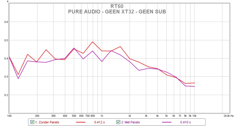

Ondertussen heb ik er 2 hangen achter de luisterzetel.
Mijn evaluatie is "gematigd positief"
Ik heb gisteren ook metingen gedaan ; zonder panels, met 1 panels , met 2 panels (zal ik asap ook wel posten)
De RT60 is *iets* beter/vlakker, maar ik breek geen potten met deze 2 paneeltjes. Had ik ook niet verwacht vanwege verschillende redenen ;
- "maar" 2.88m² oppervlak (wat vb een stuk minder is als het dikke gordijn dat ik heb hangen)
- Theoretische berekeningen zijn (als ik me niet vergis) gemaakt voor LOODRECHT invallende geluidsgolven => Aangezien ik m'n Klipsch nu met een deftige toe-in heb staan om "on-axis" te luisteren wil dat zeggen dat de meeste instraling onder een hoek is met minder efficientie tot gevolg.
Ik heb gisteren ook wat zitten luisteren, gewoon in PURE-AUDIO (geen sub, geen Audyssey XT32) en dus alles naar de fronts => Het begint toch wel goed te klinken eigenlijk. Rustig(er), verstaanbaar(der)
Ik ben dus aan het twijfelen wat met de 2 andere panelen te doen. Ik ga ze verder afwerken maar of ik ze permanent vooraan ga bevestigen L+R van het projectiescherm weet ik niet :
-> Vooraan zitten ze een beetje "verborgen" achter de flinke RF7-II's, dus weeral nog minder geluidsgolven die erop gaan vallen DENK IK. Ik zal ze allesinds in de ruimte rondschuiven en eventueel ook eens onder een hoek achter me zetten zodat ze ook "on axis" staan met de Klipsch en dan eens nameten.
Ach, het is en blijft een leuke hobby  :pompom: :pompom:
Foto's & REW volgen...

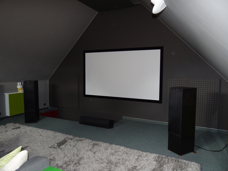

Onder het motto "Pictures! ...or it didn't happen" hieronder wat beeldmateriaal
Een vers gemonteerd paneel
Detailfoto van de Sound Stone platen (zwart mineraal vlies) doorheen een geverfde geperforeerde plaat.
Hier hangen ze op, ze kunnen perfect nog een beetje horizontaal verhangen worden, ze hangen immers gewoon op houten blokken
REW meting met & zonder panels. Vandaar mijn "gematigd positief" besluit  :-\
Ik mag niet klagen hoor, want het is er niet op achteruit gegaan.
Nu de 2 volgende panelen verder verven en die zal ik dan in de ruimte zetten als "verschuifbare" scherm (ik denk niet dat ik ze vast ga monteren vooraan - dat zal een testmeting uitwijzen)
Maar toch zeker resultaat!

Hieronder trouwens een grafiek van het totaalplaatje ; dus met subwoofer, XT32 ingeregeld. Tegenover de PURE-AUDIO meting (dus zonder sub, geen XT32)
(vandaar ook véél minder output in het sublaag op de blauwe  grafiek)
Doet Audyssey best netjes inderdaad, mooi vlakgetrokken.
Benieuwd wat de 2 extra panelen nog doen.
Die 50Hz wil je ook niet boosten denk ik.

Trom trom trom, de 4 panels hangen netjes op de plaats.
Nadat ik REW terug orde heb gekregen is het tijd voor de/een eind-evaluatie.
Met 4 panels van 120cm x 120cm x 10cm in ruimte (2 vooraan, 2 achteraan) zou je volgende totaal-resultaat moeten krijgen. Dit is nog wel zonder "sub" integratie etc. Gewoon 2.0 zonder DSP.
Het er ook wat controle-metingen bij gedaan, dus additionele sweeps om te checken of m'n metingen reproduceerbaar is.
Deze meting leek me wel consistent eigenlijk, er is dus wel verbetering met 4 panels en het lijkt alsof het een niet lineair optelsommetje is. Vb 2 panels doen X dus 4 panels dus X*2
(zelfde ervaring had ik op de beurs met Mutrox en de 4-tube traps ... pas bij het activeren van 4e trap in een hoek werd de bass plots een stuk rustiger voor mijn oreren op die plek vooraan)
Wat wil dit nu zeggen ? Wel euh ... eigenlijk niet veel ... ik meet met niet geijkte devices etc dus voor hetzelfde zit er 50% foutenmarge op.
Maar bon, zoals al eerder gezegd ... het klinkt er echt niet slechter op !

De 2 paneeltjes vooraan hangen ongeveer zo :
(Met het revolutionaire/ordinaire ophangsysteem kunnen ze horizontaal schuiven eventueel tot tegen het scherm maar da's visueel niet zo netjes)
