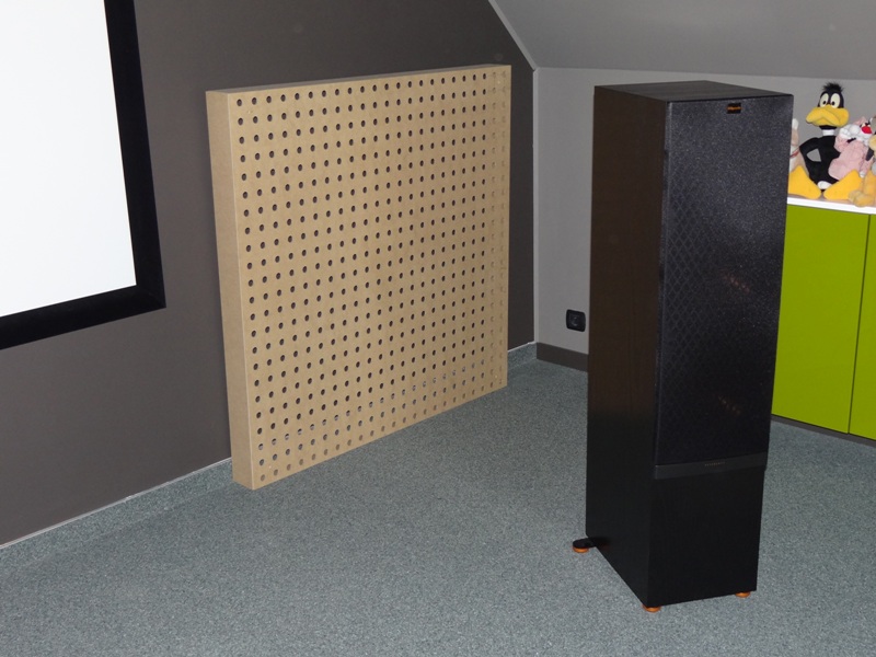

Voila, een allereerste sneak-preview...hier opgesteld tegen de voorste muur, doch de 1e 2 panels komen tegen de (rode) achtermuur op de 1e reflectiezone. Als ik dan geen verbetering hoor of meet  :threadclosed:
Ik ga toch nog een extra strookje voorzien voor meer stijfheid van het geheel. Ik had beter voor de kader iets dikker MDF genomen dan 9mm, maar het lukt net.
TO DO : Alvast verven in de kleur van de muur, ik ga deze toch niet rood schilderen (ondanks de rode muur) maar gewoon de donkerbruine kleur zoals op de foto.
ik zou toch graag aan de binnenkant zo'n "vliesje" leggen voor ik de rotswol plaats. Alleen nog effe zoeken waar ik het kan vinden...worst case zal ik het frame overtrekken met akoestisch-transparant speaker doek zodat je de gaten+rotswol niet zien.  Moet daar nog effe over denken...

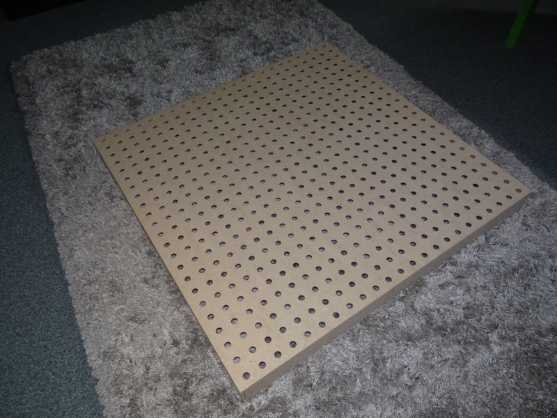

Mooi werk, maare ze lijken niet gevuld te zijn met iets of was dat ook niet de bedoeling? (ik zie het kleed eronder?)

Klopt, op deze foto nog geen vulling ;-)
Er komt 50mm Rockwoolplaat 434 (70kg/m³ densiteit) in te zitten dat langs 1 kant een zwart vlies heeft zodat je geen "gele" vezels ziet door de gaten.
Er zal voor de rest verder geen stof voor de gaten komen.
Zo'n rockwool met vlies heeft niet iedereen liggen en is thans in bestelling.

De rijboringen werden vakkundig door een CNC machine gedaan ;-) Als je daar zelf aan gaat beginnen ben je volledig tureluur na de 1e rij gaten  :crazy: :crazy: :crazy:
Moest het visuele effect toch zwaar tegenvallen met het minerale vlies en de naakte gaten kan ik haast niet anders een stofje te overwegen, zal daar in Wilrijk dan wel effe gaan checken. Thanks!
