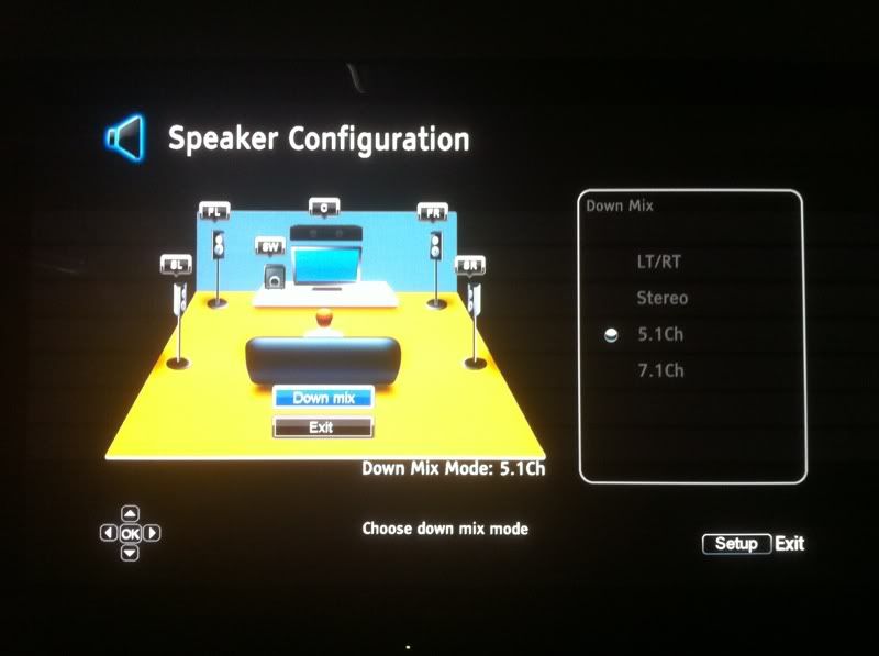

Begin zomaar het idee te krijgen dat de instellingen verder identiek zijn, maar dat ik mijn probleem blijf behouden :D Laatste vraagje nog even voor de duidelijkheid, films speel jij ook af met HDMI toch? Hier in ieder geval de foto's van de instellingen. Kwaliteit is echt om te huilen, maar ik denk dat het net te zien is.
Het lijkt me dat alles goed staat. Ik heb wel een paar tips.
  • LPCM limit kan naar 192kHz. Met SACD/DVD-A en BD met hogere bitrate (96/24) heb je daar profijt van.
  • Dynamic Range zou ik op Off zetten. Het geluid wordt levendiger.
Je hebt de audio alleen via HDMI en coax en niet 5.1 analoog. Klopt dat? Speaker configuration is nl. alleen van belang bij multi-ch analoog. De down-mix optie wordt wel gebruikt.

Bedankt voor de tips. LPCM limit zal ik inderdaad op 192 zetten, maar ik dacht te lezen dat dat alleen voor coax en optical was? Dynamic Range zal ik ook op off zetten, levendiger is altijd goed 8)
Heb de Oppo via HDMI en analoog vis de speciale stereo uitgangen aangesloten, dus de rest van de speaker configuratie is inderdaad niet van belang.
Ik laat de Oppo nu gewoon op PCM staan en met 7.1 films switch ik even naar bitstream, want ook dat klinkt fantastisch. Ik kan natuurlijk ook 2 XTZ's erbij halen en 7.1 spelen..... :P :D

Ik heb op de achtergrond even meegelezen omdat ik nagenoeg ook dezelfde configuratie heb alleen een Oppo BDP95. Speakerconfiguratie was voor mij ook wel van belang dat had ik nog niet gedaan in de Oppo.

snap ik niet helemaal. Ik kan in mijn Oppo de speaker config alleen gebruiken i.c.m. de down-mix optie. Betekent dat niet dat het voor beide uitgangssignalen te gebruiken is?

Wat ik bedoel is dat de down-mix optie altijd gebruikt wordt, ongeacht of je de Oppo digitaal of analoog aansluit. De rest (afstand, volume, grootte) heeft alleen zin met analoge aansluiting.

Nee helaas nog niet. Enige wat ik nog gedaan heb is de Dynamic Range op off gezet en dat is een mooie verbetering :) Zoals je zegt word het allemaal net wat levendiger/dynamischer, vooral surround ook heb ik het idee 8)

O ok :P Dus die heb ik lekker voor niks allemaal zitten instellen hahaha. Nou ja het is niet anders. Binnenkort zal ik wat interconnects erbij halen en laten weten hoe de BDP95 in 5.1 analoog presteert.
