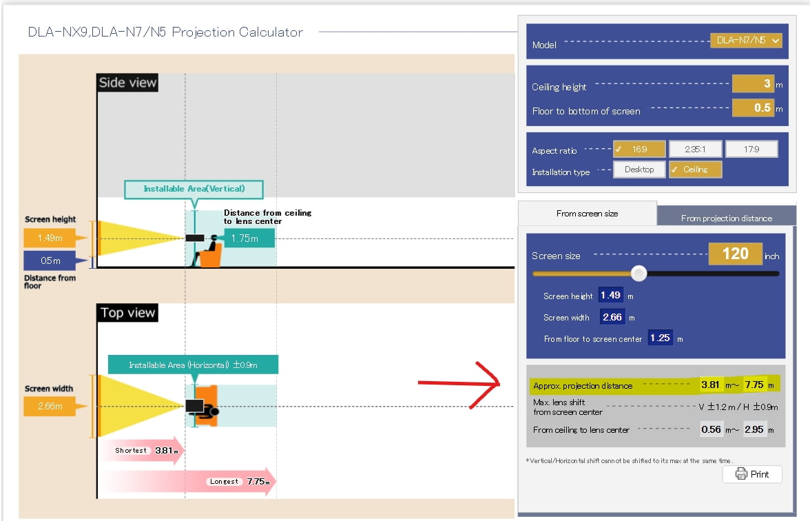

Helder. Je komt dus ruim 20 cm te kort volgens de calculator.
Citaat van: jazzy op april  4, 2026, 18:11:11Voorkant projector tot scherm is 3,60.

Citaat van: Vik op april  6, 2026, 09:32:22Helder. Je komt dus ruim 20 cm te kort volgens de calculator.
Ja, het is wat het is. Daar kan ik nu echt niets meer aan veranderen.
