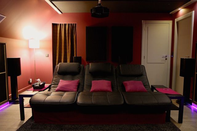

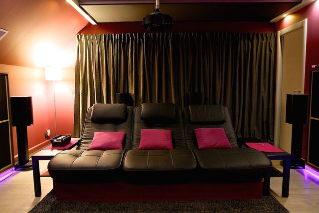

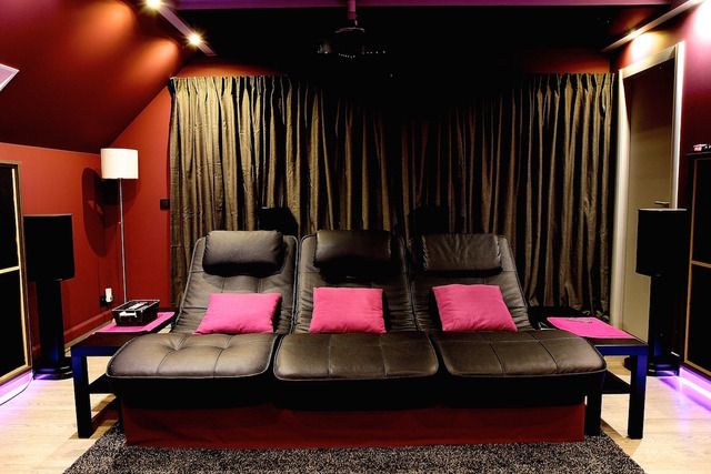

Daar ik op de achterwand nog iets teveel last had van directe reflecties en de reeds aanwezige 2x absorptiepaneeltjes op basis van Akortherm niet de gehele wand konden bestrijken.
Heb ik me een stel kant en klare dempende gordijnen inclusief afstandsrails aangekocht, zodat de plooien mooi kunnen vallen.
De absorptiepaneeltjes kan ik dankzij door het plaatsen van deze gordijnen nu eindelijk wel centraal achter de zitplaats hangen ipv symmetrisch over de achterwand zelf te verdelen.
De 2 paneeltjes komen nu als extra demping beiden horizontaal en vlak achter de "MLP" boven de radiator achter het gordijn te hangen, dus van enige symmetrie op de achterwand hoef ik me nu weinig aan te ergeren.
Alleen moet ik eens lief aan het vrouwtje vragen om de gordijnen van lengte te maken en de plooien nog glad te strijken  :bigsmile:
Intussen maar van de gelegenheid gebruik gemaakt om enkele foto's te nemen, zodat het fotoalbum weer up to date is.
Achterwand nu met gordijnen.

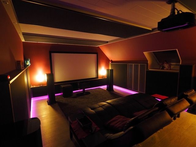

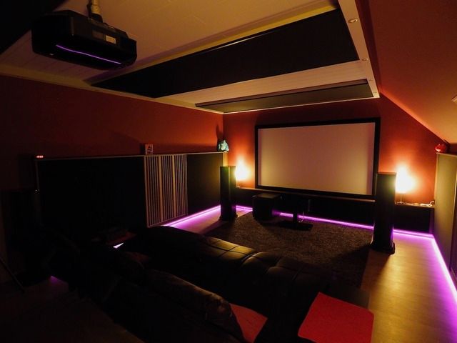

Het heeft lang geduurd om de laatste puntjes in de Relaxed Room af te werken!
Punten die me voor de verdere afwerking tegen hielden, waren de integratie en locatie van een 2de sub, de keuze voor Atmos speakers en deze al of niet in het vals plafond integreren, nieuw lichtplan, enz..
De ideale locatie voor een 2de sub was na hulp van derden snel gevonden. De gevonden locatie is optisch een meevaller de 2de sub zou eveneens vooraan tussen de fronts kunnen geplaatst worden.
Wat betreft Atmos, tja.... steeds wanneer ik bij anderen op demo ga, kriebelt het eerlijkheidshalve wel om ook de stap naar Atmos te zetten. Langs de andere zijde ben ik van de huidige 7.1 setup best tevreden en zeker gezien ik andere upgrades nog voor ogen heb, moet ik nu eenmaal prioriteiten stellen.
Uiteindelijk is de knoop na dit alles doorgehakt, de moed bijeen gesprokkeld, om de afwerking in de HT verder te voltooien.
Zaken die ik met het oog op enkele toekomstige upgrades heb aangepakt, zijn onder andere...
Nieuw lichtplan (voltooid)
Sfeerlicht: integratie van Philips Hue E27 lampen + ledstrips
Hoofdverlichting: nieuwe GU10 35mm spotjes met het dubbele aan lumen.
Armaturen voor Philips Hue
Licht scenes gekoppeld aan activiteiten.
Extra stopcontacten voor verlichting voorzien.

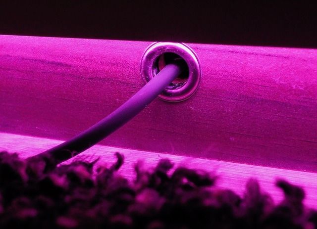

2de Sub
Extra voeding (stopcontacten) tot aan de voorwand getrokken.
2x subwoofer-kabels tot aan de voorwand getrokken.
Projectiescherm
Naast het projectiescherm extra ruimte vrij gemaakt zodat er in de toekomst een maatje groter kan geplaatst worden.

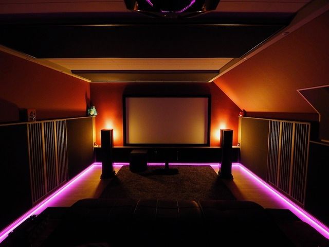

Absorptieplafond (voltooid)

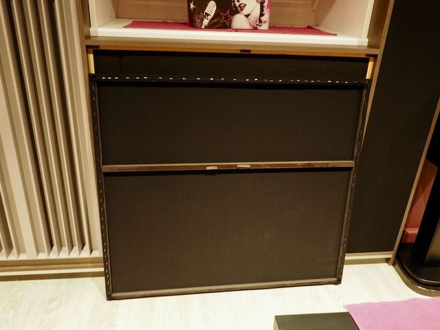

Plafond met absorptiepanelen met akoestisch transparant doek afgewerkt.

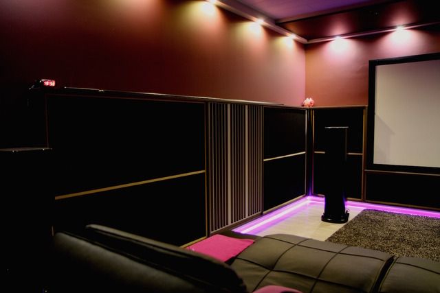

Absorpwanden (voltooid)
Afgewerkt met kaders die overspannen zijn met akoestisch transparant doek.

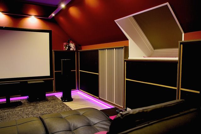

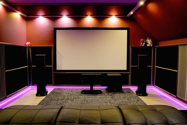

Oude situatie
Nieuwe situatie

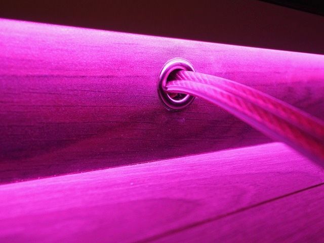

Kabeldoorvoer voor subwoofer
Rechtstreekse verbinding en kabeldoorvoer voor speakers
Frames voor de absorptiewanden
Showcase: Relaxed Room link!
Showcase: HT verhuisd link
