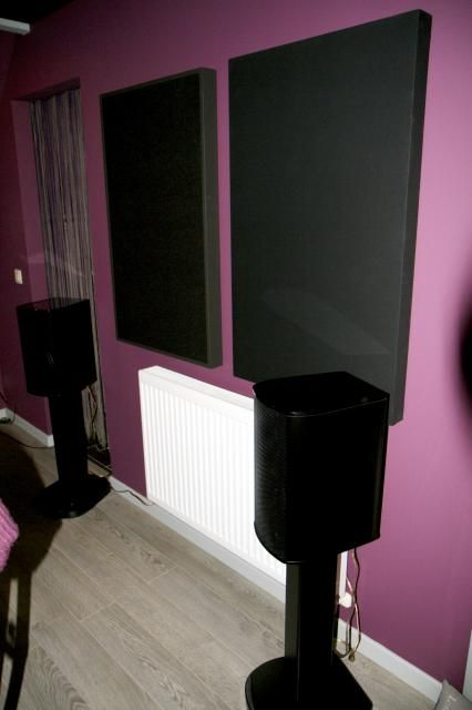

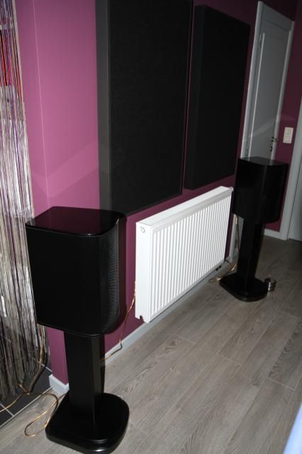

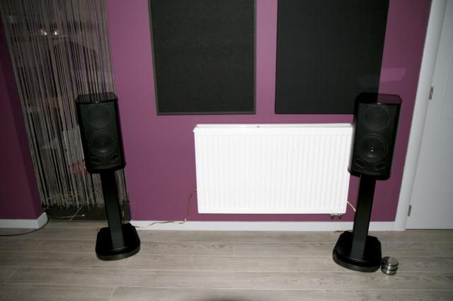

Onlangs heb ik bij iemand (Janvanham) een 5.1 opstelling mogen horen, waarbij de rear-speakers op 110/120° stonden opgesteld. Dit klonk tov mijn 5.1 opstelling toch echt wel een heel stuk beter. De reden ligt bij de opstelling van de rear-speakers hier in mijn ruimte die op een 90° in dezelfde lijn van de zitbank staan opgesteld.
Om dit gat achteraan te kunnen vullen heb ik onlangs en als experiment mijn speakers uit de leefruimte achter de zitbank gezet, zodat er sprake is van een 7.1 opstelling.
Deze 7.1 opstelling staat hier als experiment al enkele dagen als zeer grote verbetering in het surround gevoel hier achteraan, het gat is hiermee volledig verdwenen.
Het enige nadeel is dat de back-speakers hier niet optimaal staan opgesteld.
Zo staat er 1 speaker voor een deel in de deuropening (lag enkele dagen geleden al bijna tegen de grond) en de andere te dicht bij de radiator.
Nu ik van deze hele surround verbetering heb mogen proeven, ben ik op zoek naar een goed compromis. Zo vraag ik me af of het zelfde 7.1 effect kan behaald worden, met de back-speakers als inbouw in het vals plafond achter de zitbank te voorzien?

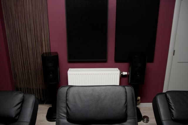

Misschien is het toch wel handig, dat ik even ter verduidelijking van de huidige 7.1 situatie hier wat enkele foto's post ;)

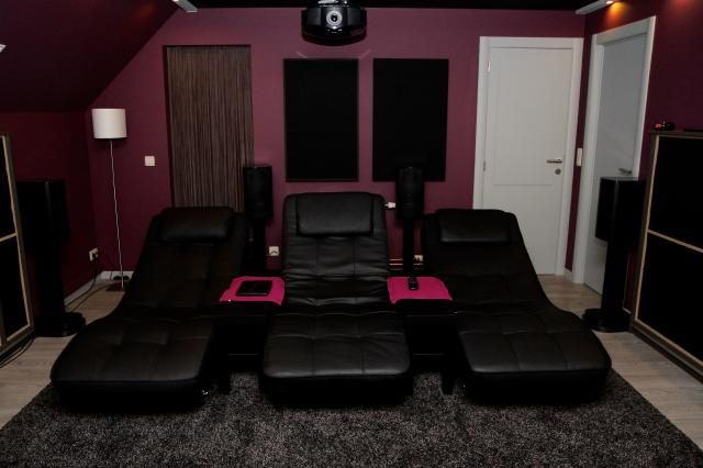

Vandaag zijn eindelijk de relax-zetels geleverd  ;D
Yes, in onze Relaxed Room horen uiteraard deze verstelbare Relax-zetels te staan  :popcorn:
Onlangs ook maar even de radiator vervangen en verplaatst, zodat de back-speakers voor de 7.1 nu netjes centraal achter de zitplaats kunnen staan.Omdat de Radiator voorzien is van een omkasting die zijdelings gesloten is, straalt de radiator nauwelijks tot geen warmte af naar de speakers, dus dat zit gelukkig goed.
