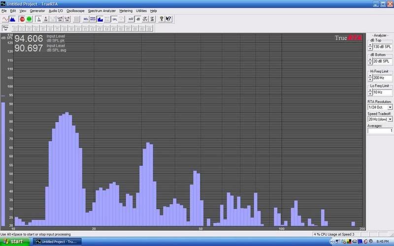

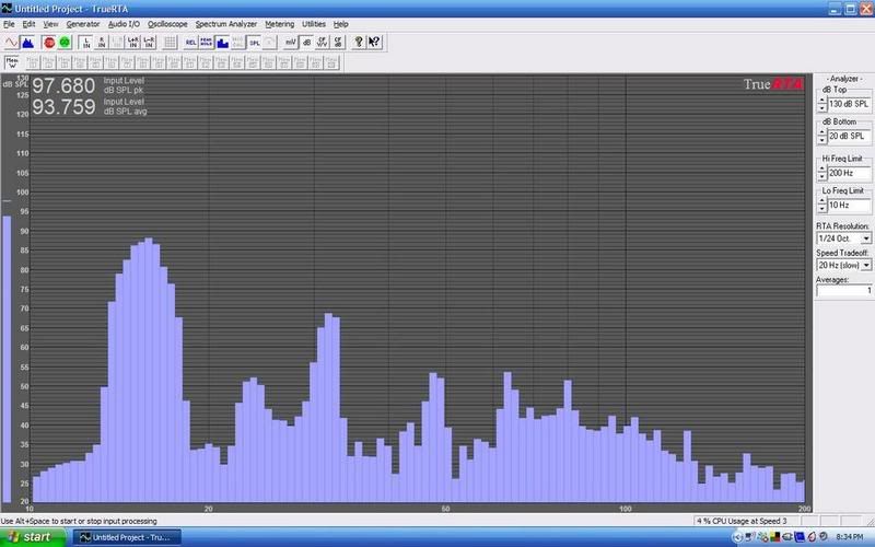

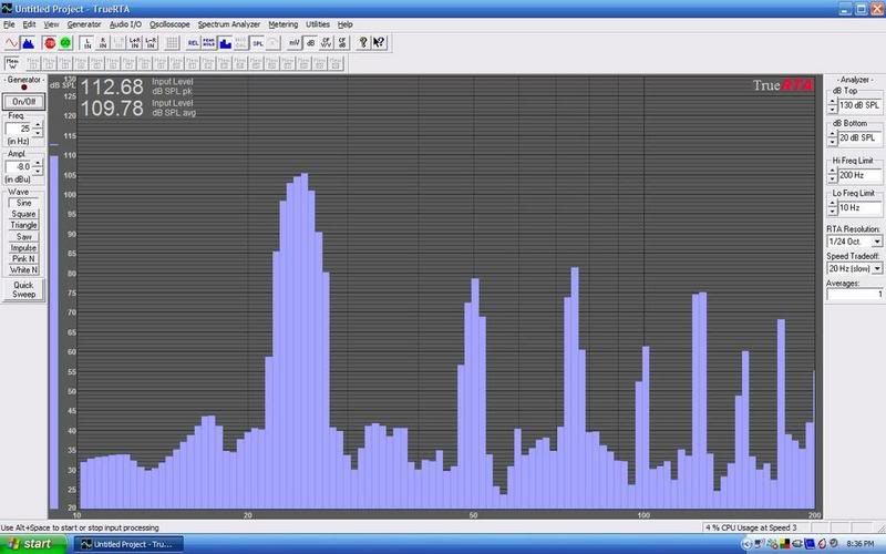

direct 2 Meter GP measurements from the DD-18 and the Fathom 113
DD-18 @ 16 Hz:
DD-18 @ 20 Hz:
DD-18 @ 25 Hz:
Fathom 113 @ 16 Hz:
Fathom 113 @ 20 Hz
Fathom 113 @ 25 Hz
Bron : http://www.avsforum.com/avs-vb/showthread.php?t=722686

Dan is de nieuwe reeks van velodyne toch wel een stuk beter dan de oude prestatiegewijs zo te zien.. zijn dit max spl grafieken of wordt er rekening gehouden met een bepaalde maximum vervorming?
Citaat van: Timvg op november  3, 2011, 10:38:17
Ik denk de max spl.
De nieuwe DD+ schijnt een flinke verbetering te zijn t.o.v. de DD serie.  Maar dan nog zijn er mensen op verschillende fora die de JL Fathom series boven de DD+ kiezen. In zowel prestatie als door de compacte behuizing. Ik heb best wel wat gelezen voor de aanschaf van mijn JL.
Van wat ik heb begrepen (ik kan het fout hebben) ontstaat de vervorming door de beperking van de woofer maat en de compacte behuizing. Maar zoals je al aangaf wil vervorming niet altijd alles zeggen. Het is ook afhankelijk van je ruimte en hoe hard je speelt. Ik heb gekozen voor prestaties/compact design en kwam bij JL audio terecht.
De nieuwe DD+ serie is een stuk groter als de eerste DD serie en dat verklaart ook een deel van de lagere vervorming.
Als ik het fout heb hoor ik het graag. Dan heb ik mijn huiswerk niet goed gedaan.  ;)

Woofervervorming is hoofdzakelijk gerelateerd aan excursie. De truc is om woofers te maken die ook bij grote excursie een zo lineair mogelijke aandrijving hebben. Bij subwoofers in kleine behuizingen moet bovendien flink geboost worden om ook het laagste laag er op niveau uit te krijgen. Dan gaat de thermische belastbaarheid ook een rol spelen.
Zie deze pagina van Klippel voor de belangrijkste veroorzakers van vervorming: http://www.klippel.de/fileadmin/klippel/Files/Know_How/Literature/Papers/Klippel_Nonlinearity_Poster.pdf

Ze zijn een klein beetje groter, maar niet enorm groter. De lage vervorming is een combinatie van servo, DSP-sturing, nieuwe materialen in de driver en voice-coil, etc.

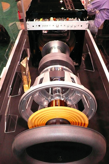

 ;D Nu we toch bezig zijn:
F113
Former member 78
Damn, die rolrand/surround heeft last van obesitas!!!

heb je de F113 uit elkaar gehaald  :blink:

;D Ja hij zit net weer in elkaar. 15 minuten werk.  ;)
