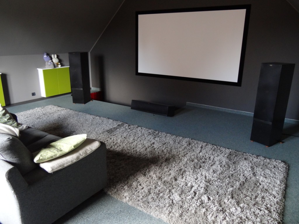

Ik hoop nu met enkele diffusors nog een "tikje" aan het sonisch binnenklimaat te doen...
Heb trouwens nog wat kabels weggewerkt , alsook een kousje rond de speaker-cable gedaan en de salontafel weggenomen aan de luisterpositie.
De grills van de Klipschen staan er nu ook op, geen een rustigere indruk (alhoewel de brute koperkleurige drivers ook wel vet zijn...
De plaatsing van de speakers heb ik volgens verschillende guides gedaan (en daar zijn deze jongens wel gevoelig voor met de bass-ports aan de achterkant...)
Zoiets dus...

Mooie ruimte zo  :)
Wel heftig geluid vermoed ik, RF7 + SVS + Onkyo  O0

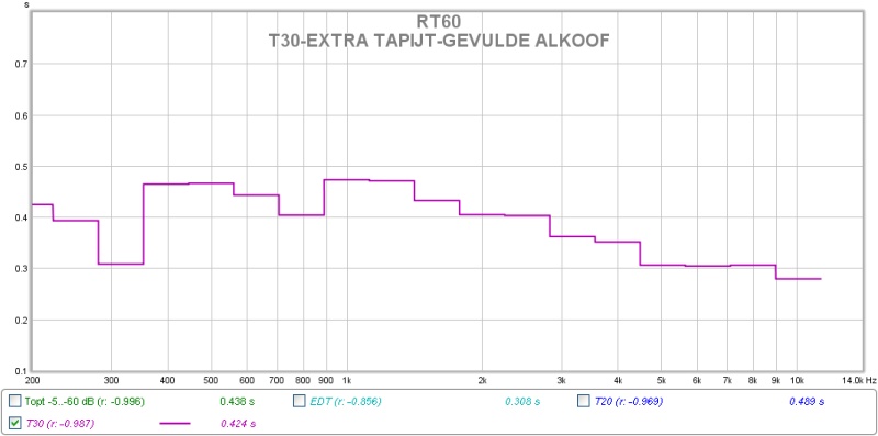

Heb de diffusors nog even op hold gezet en nog 2 eenvoudige ingrepen gedaan om te kijken of er hier verbetering in zit ;
1// Plaatsen van nog een tapijt van onze Zweedse vrienden (hoogpolig, 7cm) omdat ik met de spiegel zag dat het 1e reflectie-punt van de speaker eigenlijk nog op de stenen vloer zat...
Nu heb ik dus een royaal tapijt liggen van 4m80 x 1m70
2// De alkoof heb ik bij wijze van test wat opvulling gegeven met Rockwool 434 platen (70kg/m³) van 80mm dikte, dus slechts 1 laag, niet de alkoof helemaal vol. Op deze manier is er meer "contactoppervlak" wanneer het geluid door de alkoof vliegt en dus absorptie een stuk beter.

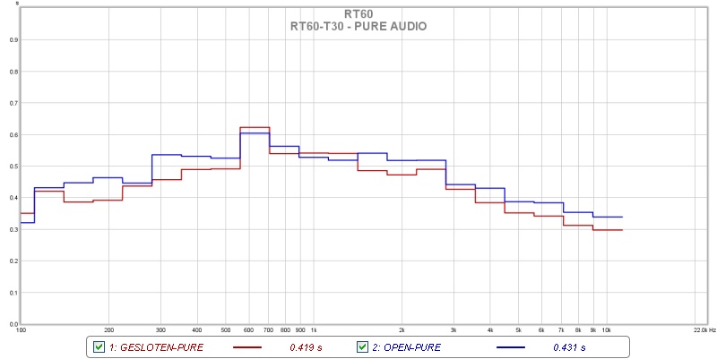

Daarna nog eens met REW aan de slag gegaan om te zien of er "iets" qua verbetering/verslechtering in zat ;-)
Onderstaande meting is dus zonder tapijt en zonder vulling, met het grote gordijn achteraan gesloten & open. De RODE grafiek is dus van toepassing
(nieuwe meting ook met gordijn toe gedaan, Pure Audio stand)
...dan vervolgens een nieuwe meting (op dezelfde plaats)
..op sommige gebieden al wat meer "winst" dan op andere. Ik had gedacht om hier of daar 100ms eraf te prutsen en voor sommige freq-banden lukt dat wel.
Ik denk dat ik nu maar wat gaan stoppen met "absorptie" en moest er een volgende stap komen zal deze eerder wat op diffusie spelen.

Netjes Jan je bent er weer druk mee,ik ga binnenkort ook aan de panelen  ;)
Je nagalm is wel aardig onder beheersing zo dacht ik,ben je al redelijk tevreden met het resultaat.

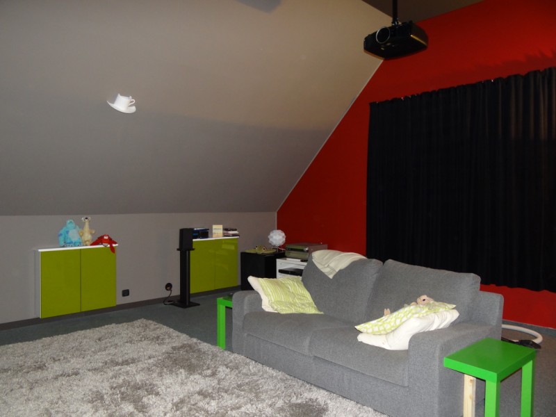

Dank voor de complimenten, ik heb er wel wat tijd ingestoken eigenlijk, maar moet de zolder moest iets gebeuren hé ;-)
Wat de rear-speakers betreft ;
Niet speciaals dus, het zijn 2 van m'n "Promonitor 1000" speakers op een erg zware speaker-stand.
Uiteraard dag en nacht verschil tov m'n Klipschen maar deze gesloten monitor doet je ook verbazen...
Plaatsing is dicht tegen de muur, temeer omdat het "maar" de surround speakers zijn ;-)  en ook omdat je nog wil kunnen rondlopen natuurlijk.
De gipsen "kopjes" - verlichting zijn inderdaad wel leuk, helaas steek ik ze maar zelden aan omdat je dan de "slechte afwerking" van de Gyproc ziet ... in daglicht lijkt er erg goed, met verlichting er zo dicht bij vallen de allerkleinste foutjes plots gigaaantisch op  :devil: :devil: :devil: :devil: :devil: :devil: :devil:
