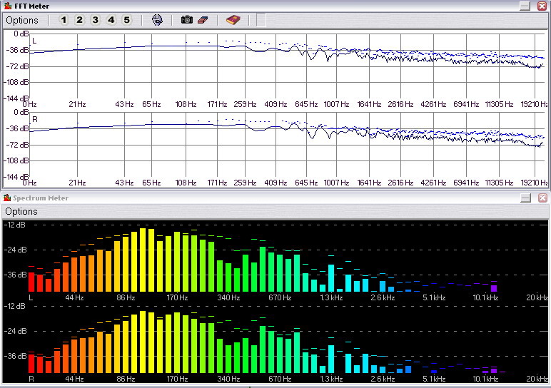

1. Je kan geen muziek frequency distributie weergeven met REW
2. Wil je iets bruikbaars uit rew halen dan doe je dat met een sweep of pink noise
3. Voor muziek gebruik je een spectrum analyzer, zoals hieronder
En dan moet je hem ook nog tot op de milliseconde peilen zodat je exact de transient pakt.
Of via fft met peak hold.

Ik heb het nummer door een spectrum analyzer gehaald. Dus geen akoestische meting, maar gewoon puur de audio file gepakt en laten analyseren.
Er zitten bas-tonen in van tussen de 23 Hz en 48 Hz. De meeste zitten rond de 30 Hz en er zitten flinke uitschieters naar de 23 Hz in. Dus wat RalphH in zn plaatje liet zien kan best zo'n moment zijn waar de bas lekker diep gaat. Heeft dus niets met harmonischen / roommodes e.d. te maken. Het zit gewoon in het nummer.
Overigens wel een prima nummer om de diepgang mee te testen.. Waarvoor dank Goergen...  :clapping:
