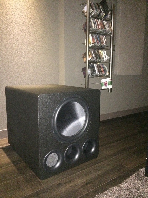

vet hoor, maar:
De PB13-ultra staat nu er wel heel anders bij dan de PB12+. De woofer en de poorten wijzen nu ook veel verder je ruimte in. Gezien de diepte van de sub staat deze nu zo'n meter van de muur af met z'n woofer. Dan is de basdruk ook navenant minder.
Ik vraag me af of je niet beter de woofer en de poorten op dezelfde plek kan zetten als waar je PB12+ met z'n poorten uitkwam? Of heb je dit al geprobeerd?
GPO
Dit was testje 2 van 3. ;)
Daarom heb ik m'n PB13 Ultra's ook omgekeerd gezet met de driver "dicht" tegen de muur. Dat gaf met REW merkbaar beter metingen, maar visueel helaas geen toppertje...  :(
De behoorlijk lange behuizing van de PB13 maakt inderdaad dat het conus-oppervlak bij normale plaatsing reeds 70-80cm uit de hoek komt...

Citaat van: RalphH op november 13, 2015, 13:42:30
Dus toch doen wat ik zei: kantelen en van de PB13 Ultra een down-fire maken :P
