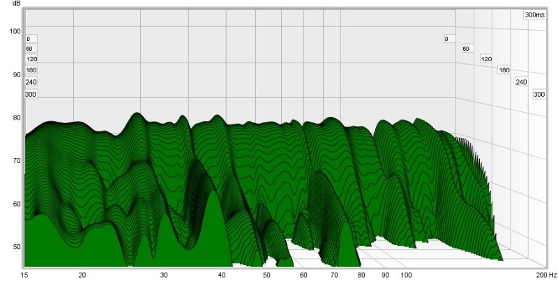

Nou....vandeweek de moed maar weer eens opgepikt om te kijken of stereo nog wat op te halen is.
Had al eens het plan opgepakt om de boel high-level aan te sluiten, heb toen wat getest met de BK, maar da was geen succes. Kabel stoorde en toen ben ik er mee opgehouden.
Realiseerde me vandeweek dat de versterker ook de mogelijkheid heeft om de subs mee te laten spelen als de fronts op Full Range staan ("double bass" optie). Omdat ik me altijd een beetje blind heb gestaard op muziek luisteren in "pure audio" modus (waarbij de subs op low level dus niet meedoen), had ik met de double bass optie nog nooit wat gedaan.
Duuuus maar aan het pielen geslagen. Paar middagen aan het prutsen geweest en dan kom je natuurlijk van het één op 't ander...
Zo ben ik er achter dat bij gebruik van het bass management van de Onkyo, de speakers nie geheel reageren zoals ik had verwacht. Bijv als de crossover van de fronts op 70Hz staat, verwacht ik dat de roll off ook bij 70 Hz begint en de sub er op dat moment in komt..., maar dat blijkt niet helemaal zo te zijn.
Rolloff fronts begint al iets boven de 100Hz en sub rolloff begint al bij 50   :blink:.
Mgoe, daar ging het niet om, maar was wel weer een dag verder voordat ik dit kon laten voor wat het is.
Gisteren het doublebass gebeuren afgesteld door via REW een EQ file te maken die dan weer via ApoEQ in mijn Windows-mixer gedonderd wordt.
Het technische resultaat:
Blauw is zonder, groen is met EQ
En hoe het klinkt....?
Geen idee ;D.
Daar was geen tijd meer voor, ga ik vanmiddag ff voor zitten.

Met film kan ik 'm niet zo laten spelen, dan moet ik met t bassmanagement van de Onkyo werken. ApoEQ doet dan niet mee namelijk vanwege spelen via WASAPI in XBMC.
Issie ook vrij redelijk op een paar dipjes en een mega-gat boven de 90Hz na.
Daarbij weet ik niet of je het moet willen dat al het sub laag van een HD audio stream ook over de fronts gaat.
Heb er inderdaad ook aan zitten denken om het sublevel nog iets hoger te zetten, of de EQ nog wat handmatig bij te regelen.

Dat zit wat hoger dan je mogelijk vermoedt en komt voor een groot gedeelte uit je fronts.
Helaas is het zo dat middels EQ of level eea opdraaien je alle instrumenten stemmen en geluiden meetrekt, dus niet alleen kickdrum,
en het naar mijn mening minder gaat klinken.

Let wel ff op dat je niet teveel boost hè ;). Dit moet je wel ff goed instellen in REW.
Citaat van: Staaled op oktober 25, 2014, 17:02:10
Dat zit wat hoger dan je mogelijk vermoedt en komt voor een goot gedeelte uit je fronts.
Hoe bedoel je precies? Fronts en sub krijgen beide hetzelfde signaal, bassmanagment wordt nu niet gebruikt.
Bij film zet ik deze wel weer aan overigens. omdat het trucje met ApoEQ dan niet werkt.
Staaled
De "kick" is midbass en zit 80-120 Hz.
De "thud" zit rond 50 Hz.
Ok.
Fronts hebben tussen 80 en 140 Hz nagenoeg geen output op de luisterplek, de subs trekken dit redelijk recht nu.
Tussen 50 en 30 zat ook een gat, dat is nu met de subs nu vlakgestreken.
Ter illustratie, enkel de fronts:
