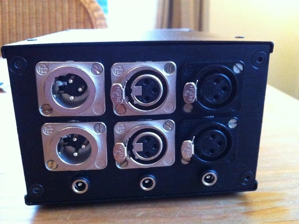

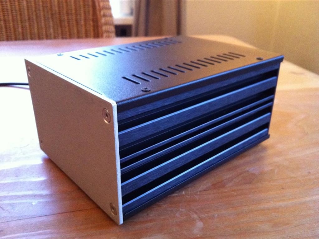

Zo, mijn XLR switch is klaar en werkt helemaal super.  :headbanging:
Beide voorversterkers zitten nu op de dezelfde frontkanalen van de 9 kanaals 70.1 EV. Geen speakerkabels of IC's ompluggen. Gewoon de Integra of de Meridian kiezen en via de 12v triggers wordt de schakeling nu automatisch gedaan. Forumgenoot Thepioneer heeft dit voor mijn bedacht en gemaakt. Zitten heel wat uurtjes in. Het kastje zit bomvol en weegt ook een paar kilo dus het is geen zwabber ding oid, het voelt solide aan.

Oogt solide en `t werkt; respect voor de bouwer ervan.

Toen ik de Meridian kreeg was in eerste instantie het plan om het volume vast te zetten en de XLR uitgangen op de CD ingang van de Integra te zetten. Nadeel was dan dat ik geen gebruik ging maken van het mooie voorversterker gedeelte. Mooiste oplossing was om de Meridian rechtstreeks in de EV te prikken. Probleem was dan natuurlijk dat je zowel de Integra als de Meridian  gebruik wilden laten maken van dezelfde twee versterkers in de EV. Om nu elke keer de speaker kabels om te moeten switchen was eigenlijk geen optie. Heb de afgelopen week de Integra met RCA en de Meridian met XLR op dezelfde EV ingangen gezet. Nadeel is dan dat je telkens achterop de EV de schakelaar tussen RCA en XLR moet omzetten. Niet handig. Nu heeft thepioneer dit voor mijn uitgedacht. We hebben nog op de markt gekeken. Er bestaat wel een XLR switch maar die is dan niet 12v relais gestuurd. Dit zou het mooiste zijn natuurlijk. Vandaar dat thepioneer (Ronald) dit uitgedacht en gemaakt heeft. Ik mag wel zeggen een uniek kastje. De Integra doet de hoofdschakeling, als ik die uit zet dan gaan de relais uit en klikken terug in de rust stand wat de signaalweg voor de Meridian vrij maakt. Als ik de Integra aan zet gaan de relais weer om en is de signaalweg weer tussen Integra en EV. De EV gaat altijd automatisch aan en uit of ik nu de Integra of de Meridian gebruik.
Beter kan ik het niet uitleggen.  :D
