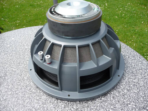

De 15 inch Em phaser driver .

bij het zien van de behuizing van de Em phaser , realiseer je wat voor krachten erop komen ...
heeft er ooit iemand op het forum eraan gerekend?

Ik realiseer mij wel degelijk hoeveel krachten op de behuizing komen ,daarom is deze behuizing voorzien van bracing .
Niemand van welk forum dan ook heeft er aan gerekend  ;D ,ik heb in ieder geval niet bespaard op de inhoud ,met 135 liter hoef je in ieder geval niet te boosten met als gevolg dat de woofer met een gevoeligheid van 88db het meer dan behoorlijk doet i.c.m een Hypex DS 2.0 .

praten we over hetzelfde?   ik bedoelde de behuizing van de unit zelf, het chassis.

Citeerpraten we over hetzelfde?   ik bedoelde de behuizing van de unit zelf, het chassis.
Blijkbaar niet  ;D
Wat het chassis ,of zoals ik dat altijd noem de korf betreft maak ik mij daar nooit zorgen over ,de ophanging dan weer wel ,ik heb namelijk toch relatief veel spreekspoeldragers los van de spider gezien ,om over de verrotte foamranden maar te zwijgen .
Overigens niet door mijn toedoen hoor .
De rubber rol rand ,of surround .....hoe je het ook noemt is bij deze woofer dubbel gestikt aan de conus ,die zal niet snel loslaten .
Dit is nu mijn vierde Em phaser uit de T3 reeks ,daarvoor heb ik twee T3 10 inch en één T3 12 inch gehad ,mijn ervaring is dat deze heel moeilijk stuk te krijgen zijn ,het zijn eigenlijk woofers die voor car audio doeleinden gebruikt worden ,wellicht is dat vloeken in de kerk maar ik ben er zeer gecharmeerd van .
