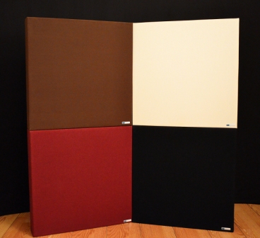

Wat betreft de basstraps wil ik toch eens polsen naar de kant en klare systemen, zoals de basstraps van RGP.
Deze basstraps zijn beduidend compacter en efficiënter dan zelfbouw basstraps, de prijs is hier wel de bepalende factor!
Even nog nakijken en meten welk type ik hier het beste al of niet zou kunnen inzetten.

jvanhambelgium
Citaat van: Joske007 op juni  6, 2014, 17:36:34

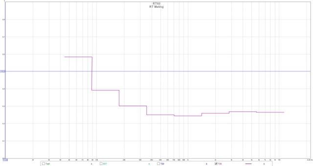

Het grote gros van de nagalmtijden lijken me inderdaad er erg netjes uit te zien. Ik dacht dat het optimale streefdoel ergens tussen 0,2 en 0,4 zou moeten liggen.
Deze RT-meting (hoop dat ik het goed doe) laat me toch zien dat er aan de hoge frequenties niet meer mag gesleuteld worden, waarbij er nog enkel nagalm tot 0,6 seconden in het laag overblijft................
Als het esthetisch en budgettair haalbaar zou zijn om enkel de frequentie 40 en 80Hz aan te pakken, wil ik dit wel zeer graag in overweging nemen.
De frequentie op 20Hz was ik zelf al uit dat deze wat meer om een heuse behandeling vraagt.
Zijn er nog andere alternatieven zoals de Modux Plate bastrapss van RGP...?
RT-meting

jvanhambelgium
Citaat van: Joske007 op juni  7, 2014, 10:39:50
Thnx, voor de complimenten  ;)
RT-meting
De RPG Modex Plate is sowieso erg estetisch en "compacte" unit die tot 35Hz wel iets doet, maar die kost ook wel wat geld denk ik. En mischien dat je met 1 wel niet gaat toekomen
http://www.rpginc.com/ProductDocs%5CMDXP_Modex%20Plate%5CModex%20Plate_2%20Page%20Brochure.pdf
Ander fabrikanten hebben ook spullen (vb GIK Scopus Tuned Membrane traps) maar die zijn wel wat "dikker" (vb 25cm dikte, 60cm x 60cm voor T40, 10cm dikte voor de T70)
Die dingen kost 150 pond per stuk en met 1 ga je er niet komen ;-) Maar 60x60 kan je mischien wel makelijker "kwijt"

Hey jan,
Die bastrapss van het merk "GIK" namelijk de Acoustics Scopus Tuned Membrane Bass Trap (T70) lijken me inderdaad een mooi en compact alternatief om mijn nagalm/piek op 80Hz aan te pakken :)
Door zijn compacte afmetingen van 60x60cm en dikte van 10cm (diverse kleuren) zijn deze wel makkelijker in de ruimte te plaatsen/verdelen.
Vraag me alleen af hoeveel ik er precies als minimum dan zou moeten plaatsen, want de verzending van deze producten zijn uiteraard ook niet te vergeten.

Tja, ik denk dat 4 stuks toch wel een minimum is, het blijven maar tegeltjesvan 60cm x 60cm.
Als ik er zo 4 in de shopping-basket gooi met shipping naar Belgie ben ik kleine 1100,- euries kwijt  :nowink:
Zoiets kan dus aaaardig in de papieren beginnen lopen...
Joske007
Ja zo'n 4 kant en klare bastrapss gaan in prijs dan ook snel de hoogte in, waarbij je dan vooral hoopt dat de investering de moeite waard is en het product op zich effectief is  :exclamation: :notify:
Iemand hier met de bastrapss van GIK enige ervaring mee of misschien moet ik deze vraag voor de zekerheid in het akoestiek topic plaatsen?
