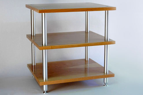

Gave upgrade, de stapel is er inderdaad niet mooier op geworden. Dat zou er een stuk mooier uitzien in een meubel denk ik.
Edit: zoiets misschien?
Voor de link naar het exacte meubel kun je altijd een PM sturen  ;)
Edit 2:
Ik denk dat ik zelf binnenkort dit meubel ga kopen:
Ideaal, aangezien ik er zelf ook weinig ruimte voor heb en de stapel zoals hij nu is bij mijzelf ook niet top vind.

Bergen 2 meubel besteld voor de apparatuur ( ook naar een spider gekeken, maar die gaat echt niet passen helaas).
De center ook een betere plek gegeven, is nu minder boomerig.

Mooi meubel! Ben benieuwd hoe dat eruit ziet met jouw apparatuur erop.

Citaat van: rovinggecko op februari 24, 2013, 22:08:01
Ik ook! Nog een weekje wachten...
Ik ben benieuwd, heb zitten kijken en grote kans dat bij mij dit meubel er op termijn ook komt :)
Edit: Correctie, de XPA-5 past hier door de middenbuis aan de achterkant niet op(of steekt een aantal cm uit aan de voorkant, maar dat lijkt me ook geen gezicht) :(
Ja, dat zag ik later ook.... hij kan altijd nog bovenop, maar da's niet echt praktisch.

Citaat van: rovinggecko op februari 26, 2013, 21:33:49
Nee klopt, en daar is hij eigenlijk ook 2kg te zwaar voor.
