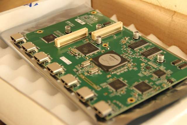

Vandaag via DHL ontvangen:
Zoals het er nu naar uit ziet aankomend weekend mee aan de slag. Op de verpakking stond dat deze module gecalibreerd is met software versie 3.10. Dus ik denk dat ik dan ook een firmware update moet doen.

Fijn dat je het board nu binnen hebt. Heel bijzonder dat je dat zomaar zelf mag vervangen. Zit er een goede handleiding bij?
high-q
Citaat van: HTip op juni  6, 2013, 21:39:46
Ik had deze oplossing zelf ook niet verwacht, maar ik heb intussen een erg uitgebreide mailwisseling waarin staat dat ik de volledige goedkeuring van Arcam heb om het onderdeel zelf te vervangen zonder dat het de garantie beïnvloedt.
In deze mailwisseling staan ook de stappen beschreven om het bord te vervangen. Mocht dit het probleem niet oplossen, dan moet de receiver terug gestuurd worden voor nader onderzoek. Uiteraard hoop ik dat het niet zo ver komt.
