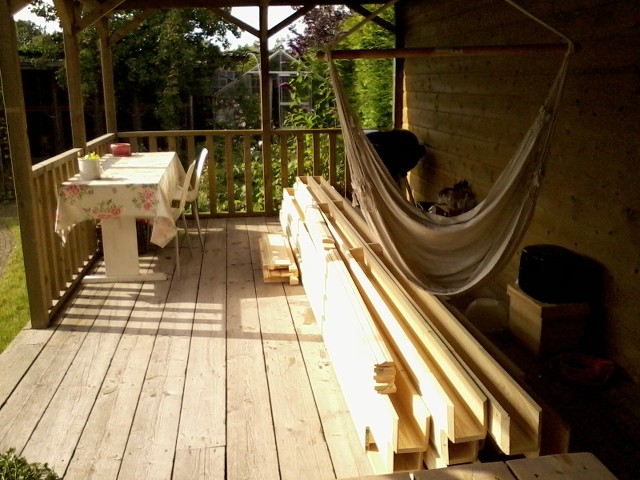

Karretje vol geladen met hout
Eenmaal thuis gekomen moesten we het spul een plek geven. Aangezien de betreffende ruimte nog vol stond met allerlei bouwmaterialen en gereedschap, hebben we het hout tijdelijk buiten in de veranda geparkeerd. Scheelde dat er buiten genoeg plek was waar het schoon en droog onder een afdakje kon blijven staan. We hebben ook gelijk even gekeken naar wat de meest praktische oplossing was met het plaatsen en richten van de balken. Conclusie: Eerst de voorzetwanden afmaken, daarna de balken plaatsen.
Mooi stapeltje hout, schoon en droog

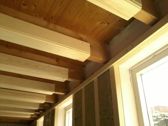

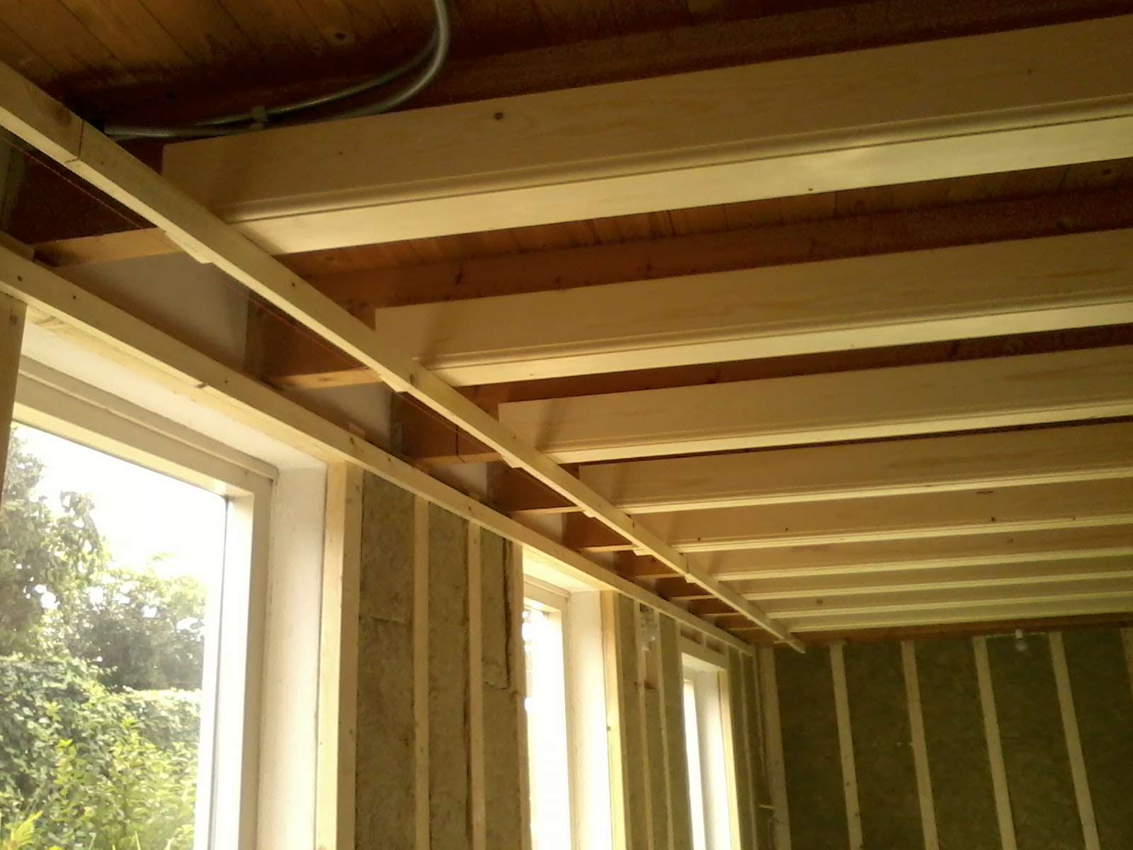

Gisteren is de timmerman het grootste gedeelte van de dag bezig geweest met het op maat zagen, plaatsen en richten van de balk. Aangezien we toch voor een koof hebben gekozen, moesten alle balken aangepast worden.
De eerste sierbalken op maat gezaagd voor de  koof, geplaatst over de bestaande balk en vast gezet voordat ze gesteld zouden gaan worden.
Begin van het framewerk voor de koof
Duidelijker beeld van hoe de koof gaat lopen.

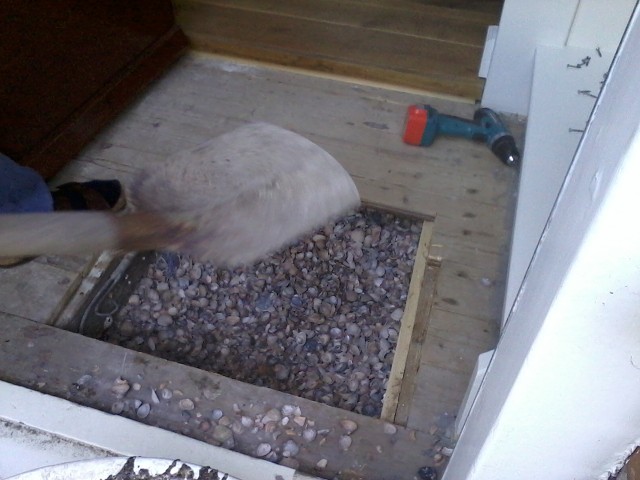

Zelf ben ik begonnen aan de voorbereiding van het plaatsen van de kleine meterkast in de garage. Aangezien we niet onder het huis door konden, omdat onze kruipruimte is gevuld tbv isolatie en tegen vocht, moest ik een geul graven in de oprit. Door de geul komt een buis te liggen waardoor de nieuwe fasekabel getrokken gaat worden. Daarnaast komen er ook nog twee ethernetkabels  en een coaxkabel doorheen.
Het graven ging erg moeizaam omdat er onder de oprit veel puin lag (van de verbouwing van de vorige bewoners) en er ontzettend veel wortels onderdoor liepen. Uiteindelijk heeft het me de halve middag en avond gekost om het te krijgen zoals ik het wilde. De volgende uitdaging: Het uitgraven van de kruipruimte om ruimte te maken om bij de meterkast te komen zodat we daar de kabels heen kunnen trekken.
Begin van het geultje ...
Pa doet een poging met het uitscheppen van de schelpen uit de kruipruimte.
