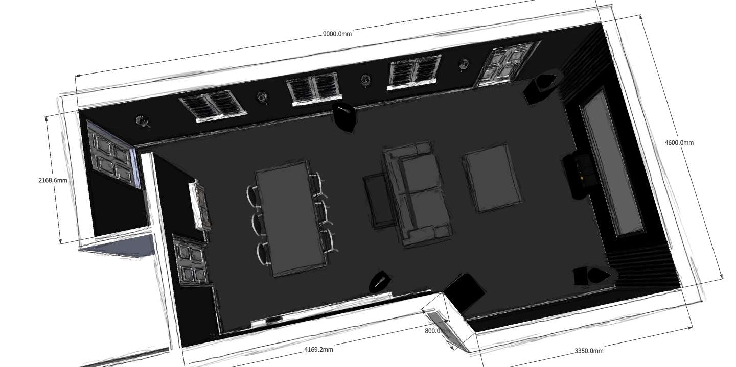

Sketch-updates
Naar aanleiding van de opmerking van Jean Sibelius een aangepaste schets van een 7.1 setup. In principe gewoon in het verlengde van de 5.1, alleen heb ik het idee dat het een beetje uit verhouding getrokken is. Vanwege de afstand van de projectiewand naar de tegenoverliggende wand zal ik weer zuiltjes moeten gaan gebruiken, anders zijn de rear-speakers wel erg ver weg.
Naar aanleiding van de opmerking dat het een leefbare ruimte moet worden, heb ik in deze schets een tafel met wat stoelen toegevoegd. Gevolg is dat de surround opstelling iets kleiner is geworden en de bank dichter bij het scherm staat. Een ander detail is dat ik aan de raam-kant twee extra wandlampen heb geplaatst voor wat meer licht 's avonds. Geen idee of dat nodig is met 17 spotjes in de ruimte, maar even voor het beeld.
Commentaar is altijd welkom ....  ;D

17 spots is waarschijnlijk zelfs overkill! Ik heb in mijn HT wand 3 spots zitten en die gebruik ik vaak als enige verlichting in heel de woonkamer. :D Dimbaar maken is dus het advies.
Wat betreft de kleuren.. Je zou net als DD2 of Joris voor een afwijkende kleur kunnen kiezen voor de shutters enzo. Denk aan een mat grijze of zand kleur. Dat reflecteert ook minder maar het blijft wel meewerken in de sfeer. Oh ja.. en dan een prachtige kroonlichter boven de tafel.. ;) Hangt toch achter de projector.
Hoogglans zwart ( of matzwart ) lijken mij wat afbreuk daar aan te doen. Maar ik kan er natuurlijk flink naast zitten met mijn laatste mening. ;)
let wel op dat in een 7.1 opstelling de backs meer achter je moeten staan ipv schuin achter je......
http://www.hifi.nl/artikel_pagina4/1543/Home-Cinema-instellen-Plaatsing-luidsprekers.html
Hou daar dan wel rekening mee als je loze leidingen gaat leggen ihg je wil voorbereiden op 7.1 ;-)

Overkill ... OEPS!!!  :blink:  Maar de 17 spots zijn wel verdeeld in 3 groepen en dimbaar (KaKu), dus niet alles staat tegelijk en maximaal aan: 7 Links, 7 rechts en 3 voor het projectiescherm langs. Ik zou die 7 aan de zijkanten ook nog kunnen aanpassen naar 3 of 4, breng ik de rest weer terug.
Wat betreft de shutters heb ik weinig keus, de kamer boven de HT-Lounge en de slaapkamer hebben ook witte shutters. Als je achter in de tuin staat zou het raar lijken als in deze kamer andere kleur shutters worden gebruikt, aangezien je de ramen van alle drie de ruimtes daar kan zien. Even over nadenken dus .... Mat grijs vind ik trouwens we erg mooi, ook voor de rest van het houtwerk. (zie voor indruk paar posts terug, heb ik aangepast).
LOL, zat ook al aan een kroonluchter te denken voor boven de tafel of van die mooie lantaarns. Die zou dan op dezelfde groep komen als de wandlampen of toch een aparte knop??  Zal er in ieder geval voor zorgen dat op die hoogte een aansluitpunt voor licht komt  ;D

Thanks!! Ga het gelijk even door lezen .... Alles ligt nog open, dus het kan nog. Als de rears echt achter me moeten staan, dan zit ik wel met kabel wat over de vloer loopt dus. Ook iets om over na te denken.
Zijn er overigens mensen die 7.1 draaien hier? Voegen die extra rears nog veel toe aan je surround beleving?

De lamp(en) boven de tafel zou ik apart schakelen.
Ik zit wel even te denken... Het hangt natuurlijk ook af van de sterkte van de spots.
Daarnaast hebben wij een ruimte met redelijk veel lichte kleuren, dus reflecteert het licht makkelijker door heel de ruimte. In jullie geval heb je het straks over een donkere ruimte die veel licht zal absorberen.
Wellicht is het handig om door iemand een lichtplan te laten schrijven/tekenen om de invloeden te bepalen.

Bedankt voor het meedenken. Een lichtplan was inderdaad mooi geweest, maar ik ben bang dat ik daar nu geen tijd meer voor heb. Zoals het er nu naar uit ziet zullen deze week de lichtpunten al aangelegd worden. Ik zou het eventueel vandaag of morgen anders nog kunnen proberen bij een lampenzaak hier in de buurt, weet alleen niet hoe lang zoiets duurt om op te stellen.

Persoonlijk zou ik in jouw ( high-q ) situatie niet naar een 7.1 opstelling gaan. Laat staan nog meer speakers die alleen dienen voor kunstmatig gegenereerd effect. Er zijn tenslotte (nog) geen 9.1 of 11.1 films geproduceerd. Eerlijk gezegd verwacht ik ze ook niet.
Jouw opstelling is relatief compact ( dicht op elkaar gezet ) waardoor de 2 extra kanalen van een 7.1 opstelling wellicht niet zo zinvol zouden zijn.
Bij een langgerekte ruimte zoals die van Sonic Circle is de 7.1 opstelling veel logischer en effectvoller.

Houd je nog rekening met een 9.1 of 11.1 setup in de toekomst. Ik moet zeggen dat ik erg goede ervaring heb met Front Height speakers en wellicht trekt je daar nu al de kabels voor.

Ik heb wel wat loze leidingen aan de achterkant, maar voor de front heights heb nog niks in gedachten. Weet ook niet of ik wel zo ver wil gaan. Wat LittleNinja ook zegt, de vorm van mijn ruimte leent zich er ook niet voor (helaas?).

Ik denk dat juist FH in vrijwel iedere ruimte iets kan toevoegen.
Het kan geen kwaad om een leiding te leggen, gebruik je hem niet is er niets aan de hand.
Ook 7.1 zou ik wel degelijk overwegen, meer is niet altijd beter maar omdat je een redelijk grote ruimte achter de luisterpositie hebt kan het juist in jou situatie echt wat toevoegen.
