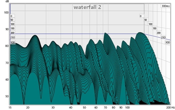

ben net zelf eens voor het eerst aan het meten geweest.
lijkt dit ergens naar?
volgens mij heb ik wel een heel raar dipje rond 20 hertz

45-65 is pas echt een probleem.
30 en lager zakt de sub weg, mist de output.

Een cut van circa 13dB op 33Hz en eentje van pakweg 8dB op 70Hz en je hebt volgens mij een redelijk mooie output tot een Hz of 15...

Is het mogelijk van de full range repons met 1/12th octave smoothing te krijgen? En als het mogelijk is ook even de respons van elke sub apart op zijn huidige plaats.

1/12 octaaf smoothing komt eraan.
van elke sub apart moet even wachten dat gaat me vandaag niet lukken
meteen even een nieuwe meting gedaan, had die andere niet opgeslagen...

Ziet er al een stuk beter uit.
Echte dips zie ik niet (ja bij 63 maar erg smalbandig), dus met wat DSP moet het mooi vlak worden.

Dat is een héél goeie grafiek. Vanwaar het enorme verschil met de eerste?

Dat vond ik ook al..  Was vergeten om na het verplaatsen van de subs een nieuwe adsy meting te doen, en na het spelen met die inuke stond er van alles open en dicht in de dsp van dat ding...(snap namelijk niks van dsp... Dus alles terug naar standaard en voila!!!

I.v.m. met meer impact; bij subs komt de subjectieve ervaring neer op een combinatie van de frequentiecurve (welke bij jou al erg mooi is) en de limiet van de subs.. Wat jij bv. kan doen met je huidige setup, is in de DSP van de inuke een lichte boost (3-4db om te beginnen) geven met als centrum 80hz (vanaf 60hz tot 100hz in totaal)..
Dat is namelijk een gebied waar subjectief gezien de zogenaamde 'klappen in de maag' vandaan komen.. Dat moeten jouw subs perfect aankunnen.. Om de powerhandling te verhogen (indien nodig) kan je onder de tuningfrequentie van de subs een 24db/octaaf high pass filter instellen om de subs te beschermen tegen overexcursie (enkel indien nodig natuurlijk) ..
Nu is het minimum van de iNuke technisch gezien 20hz als highpass filter, maar door twee filters te combineren (low shelf en high pass) kan je wel een lagere simuleren, welke settings dit exact zijn voor 18hz hou je van me tegoed..
