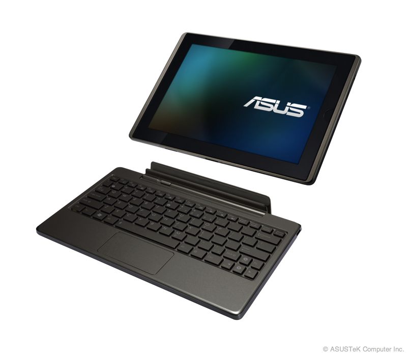

Ik heb een android pad de Asus EEE pad gekocht.
Net plankje, mooi toetsenbordje erbij. Ziet er gelikt uit.
Ik wilde eigenlijk eens spelen met ip control richting de Dune en dergelijke.
Ik moet eerst Android wat beter leren kennen. Dan moet ik er ook nog voor zorgen dat ik via wifi bij de Dune kan. Dat kan momenteel niet omdat daar nog mijn linux firewall tussen zit. Dus ik moet ook nog een extra wifi station aanschaffen.

Gaaf Richard!  :pompom:
Alleen het laatste begrijp ik niet helemaal, als het wifi verkeer richting je dune nu al door de firewall gaat, waarom heb je dan nog een extra wifi station nodig?
