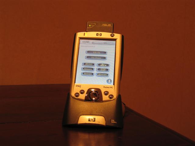

zo mijn ipaq projectje is bijna af (nog x10 aansturing te doen).
Ik gebruik mijn Ipaq om middels netremote en girder mijn apparatuur aan te sturen.
Projector en DVD via IR blaster en Receiver via RS232. Zie verder het topic in AB.
En het werkt wonder boven wonder al een hele week....
M.b.v. de ccf van ene meneer Tonk een mooie kleuren ccf voor mijn projectje gemaakt:

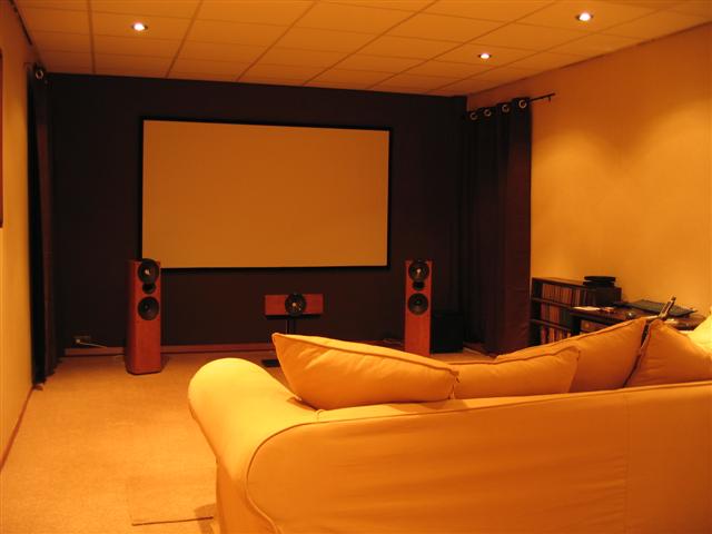

aangezien het rustig is met mijn HT-II plannen, nog maar een fotootje van hoe het er nu uitziet:
Nu maar hopen dat deze showcase geen lokaas voor boezen wordt.. >:D >:D
Voor de zekerheid die mooie buitendeur maar even dichtgeschroeft... Mooie inbreker die daar nog doorheen komt...
Helaas kan ik er zelf ook niet uit, maar dat moeten we dan maar op de koop toenemen. En acht, zo duur zijn mijn spulletjes niet..

Mooi hoor, hoeveel bereik heb je ong. met die pda?
Durk
PDA werkt met WIFI. Ik gebruik dus geen IR van de PDA zelf.
In het begin heb ik dit wel geprobeerd, maar richtingsgevoeligheid viel tegen. Je moest echt goed richten.
Daarnaast was snelheid een issue. Ik kan nu zeg maar overal in het huis mijn HT bedienen.
Deze oplossing met girder en netremote werkt tot nu toe wel bevredigend. Ik stuur events naar mijn HTPC, en deze handelt vervolgens de rest af: macro's, IR zenden via de MCE remote en afhandelen van seriële commando's naar mijn receiver via de RS232 poort (protocol...)

ahum.... ik zie nog steeds geen duidelijke foto... mag wel, want ik moet ook nog zo'n ding in mekaar flansen  ;D

beetje goed kijken, er staat toch echt wel een stand ergens.. ;D
Tis dat mijn camera geen juice meer heeft, anders maakte ik gelijk even wat foto's van de cheap der cheapest stand...
Oplader ligt nog bij mijn zwager die mijn toestelletje de afgelopen tijd heeft geleend in verband met een babytje....
OscarTango
Ja, ik had 'm al gezien...heb ook wel een idee hoe je het gedaan hebt, maar detail-foto's zijn welkom.

zal het proberen uit te leggen:
het is een tafelpoot bij de bouwmarkt vandaan..
Ene kant van de tafelpoot is open (zat een rubber dop, is dus onderkant) , de andere kant is dicht met een plaatje met schroefgaten aan de bovenkant.
Ik heb eerst de poot tussen de onderste MDF plaat geklemd door een stuk draadeind door de hollo poot te voeren naar een stukje boven het plaatje en vervolgens twee bouten aan de uiteinden van het draadeind. De poot stat hiermee vast op de onderste 'sokkel'
Vervolgens het plaatje tegen het bovenste plaatje MDF geschroeft, hiervoor was immers een plaatje aanwezig. Ik heb wel een gat in het midden van het plaatje geboort, omdat hier de bovenste bout doorheen steekt...
Vervolgens aan de onderkant van de stand wat spikes geprikt (gat geboort en spike en soort vulmiddel in laten lopen, niet erg stevig maar voldoet) Spiks zorgen ervoor dat het onderste plaatje MDF van de grond af "zweeft"; dit omdat er ook aan de onderkant een moer "uitsteekt"
hoop dat het wat duidelijker is.
Was voor dacht ik zeven euro aan materiaal kwijt en ongeveer een half uurtje werk.... Een heel erg simpele stand dus...

Het ziet er echt super uit. Wel heerlijk zo'n Dedicated Home Theater ;D. Ik wou dat ik het zelfde kon zeggen :-\
Zeker je speakers staan me erg aan ;)

Mooie ht Durk!  :D
Leuk idee die gordijnen links en rechts op de zijwanden. Hoeveel maakt het uit voor je beeld?
peter
Durk
dat scheelt aardig.
Ik wil die zijkanten op den duur nog gewoon donker maken. Deze gordijnen lagen in de opruimbak bij de leen bakker (vandaag dat ze ook eigenlijk te kort zijn).
