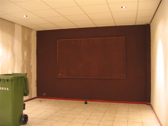

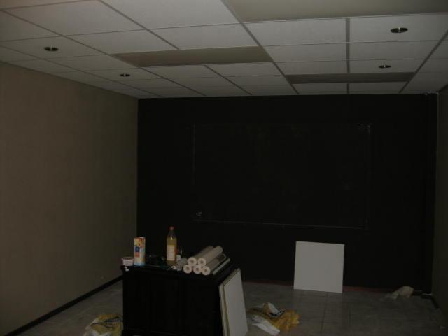

De achterwand is voorzien van een chocolakleurtje en een kader om het projectie doek op te spannen.

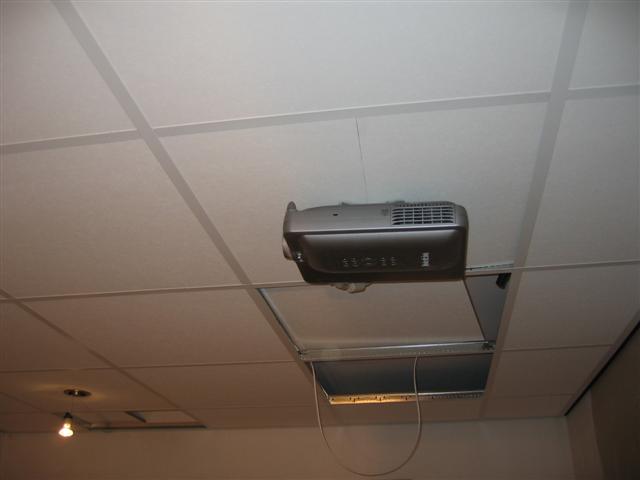

De beamer opgehangen om het kader goed af te stellen. Vanwege het stof hangt ie er nu niet meer...
een receivertje, wachtend om uitgepakt te worden.

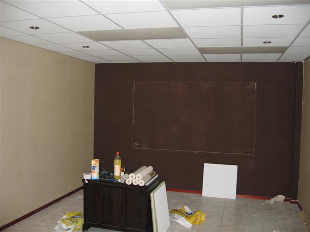

Het schilderwerk is nu gereed, dit betekend dat de muren kunnen worden behangen en de vloerbedekking gelegd.

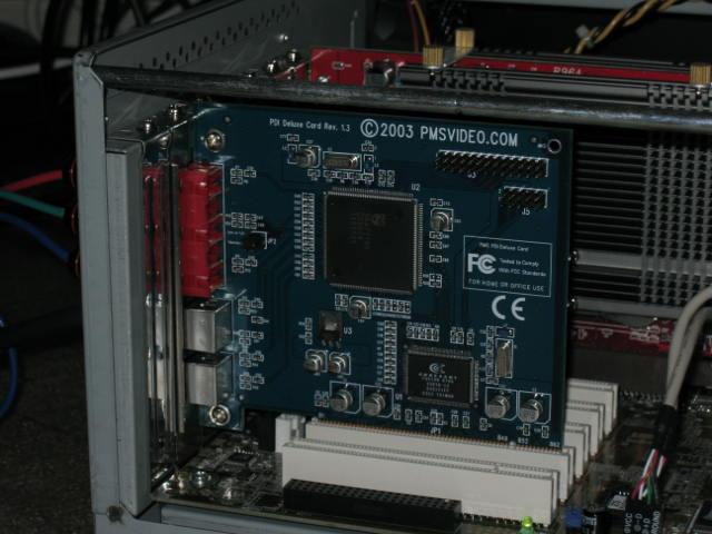

Naast wat tweakwerk is de belangrijkste toevoeging de sweetspot-card. Deze voegt een component ingang toe aan mijn pc.
Het is mijn bedoeling om het component signaal van de dvd speler via de htpc naar mijn projector te voeren.
Over het resultaat ben ik tevreden. Het geeft een mooi scherp plaatje. Natuurlijk is het geen H3D kaart dus hij ontbeert de faroudja chip. Hij kost echter een heel stuk minder dan het kaartje. Bovendien heb ik niet voor deze oplossing gekozen vanwege een mogelijke verbetering van mijn beeld. Mijn beamer heeft maar 1 gecombineerde dvi ingang. Ik kon dus niet mijn htpc en mijn dvd speler tegelijk aansluiten. Vandaar dat ik mijn pc gebruik om te schakelen. Bovendien hoefde ik zo maar 1 lange dvi kabel te kopen. Tussen mijn dvd speler en htpc kan ik volstaan met een klein component kabeltje.

De sweetspotcard voegt (voor mij) een componentingang toe aan je pc.
Daarnaast wil ik de kaart gebruiken om af en toe een analoge videoband te capturen.
Ik gebruikt eerst een pinnacle pc kaart om te capturen, maar deze is kwa kwaliteit een stuk beter.
Dat zal wel komen door de phillips SA7118 chip die op de sweetspot zit
zie ook:
http://www.pluggedin.tv/sweetspot/
via het forum en de faq kom je veel te weten.
Ik heb mijn kaartje via pluggedin in de UK gekocht. Kaartje lag binnen 2 dagen op mijn deurmat. (vanuit de UK)

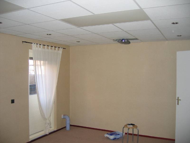

Vandaag een behangetje op de muren geplakt, zo lijkt het al heel wat:
Verder heb ik deze week de verwarmingspanelen geinstalleerd. Het zijn elektrische verwarmingspanelen die in het plafond hangen. Ze geven een stralingswarmte. Dus als je eronder zit lijkt het net alsof je in de zon zit. Op zich wel lekker.

gisteren is het tapijt gelegd.

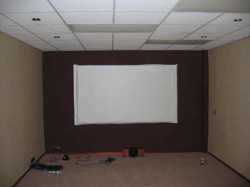

Tevens heb ik mijn scherm opgehangen. Het doek moet nog wat strakker worden gespannen, er zitten nog wat kreukels en bobbels in. Voorlopig eerst maar een dagje laten uithangen.
Wat me nu wel stoort is dat de kamer toch nog een tikkeltje te licht is. Bij heldere scenes wordt, reflecteren de muren het licht een beetje. Ik wil dit later nog aanpassen door zeg maar de eerste paar muur wat donkerder te maken, evt met een kolom als afscheiding...
Verder reflecteren de verwarmingsplaten nog, de eerste twee zal ik daarom naar achteren verplaatsen.
