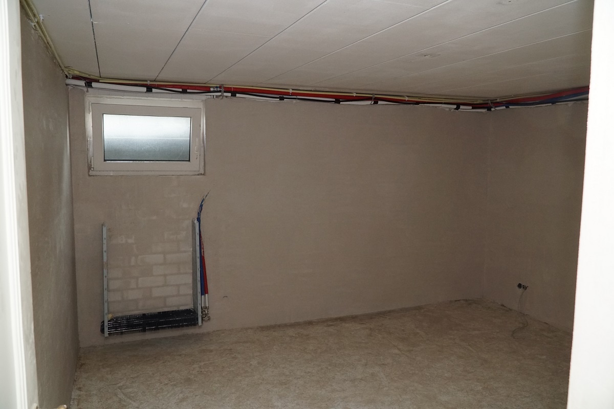

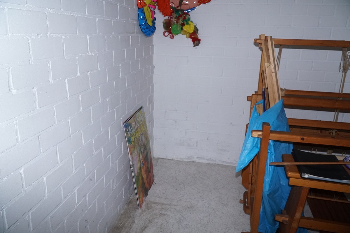

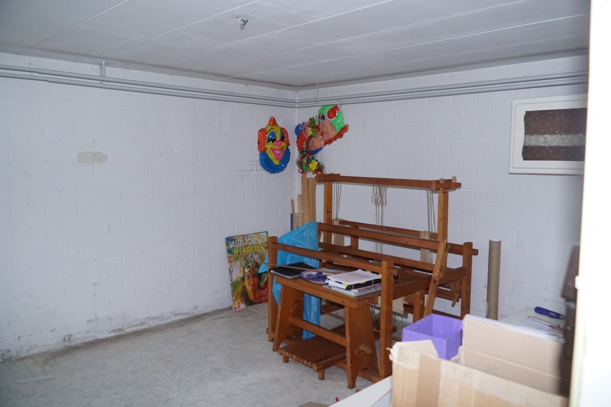

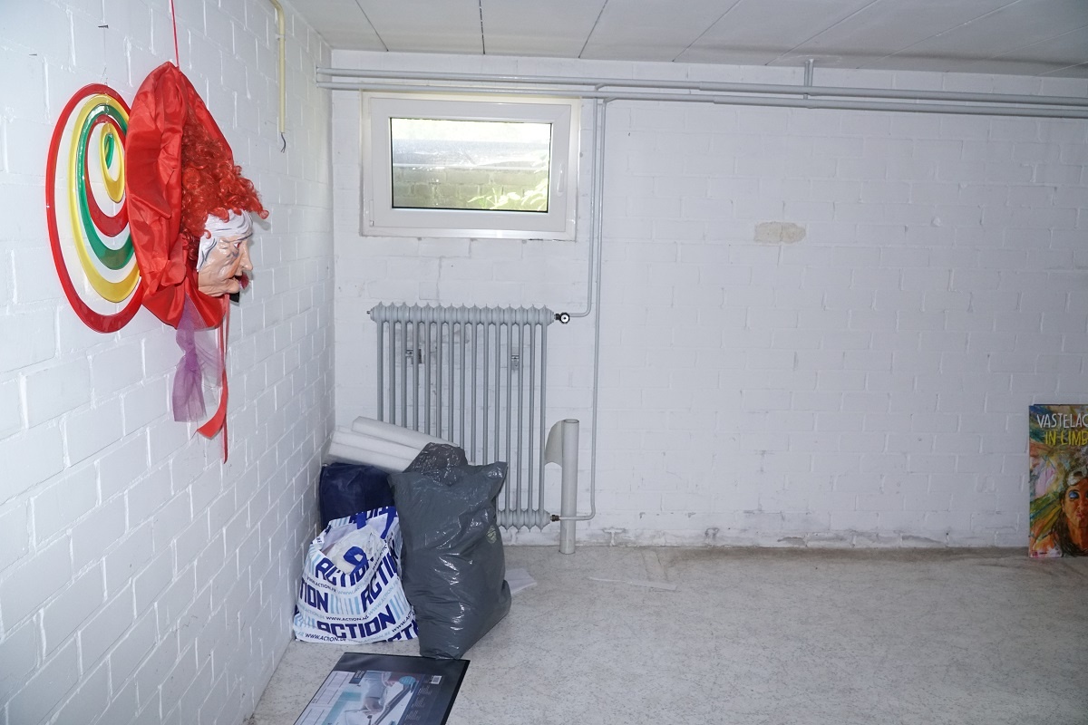

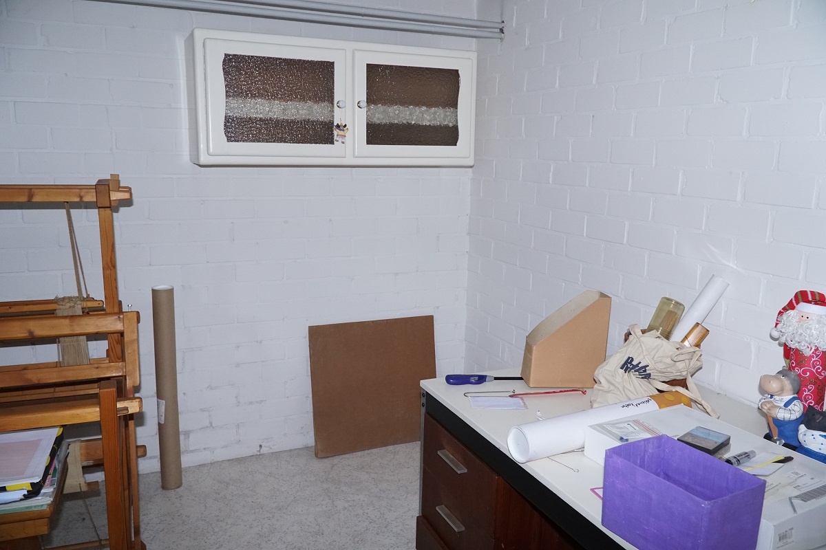

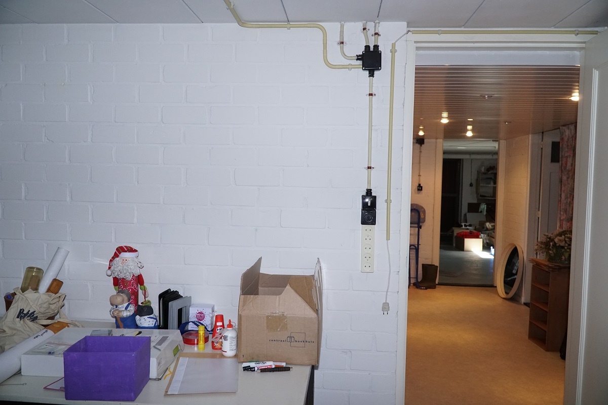

Zo zag het eerst uit. Spullen waren van vorige bewoner.
Niks gestuct. Alleen wit geschilderd. Verder lelijke verwarmingsbuizen in het zicht en een oude plaatstalen radiator die ik niet meer kon gebruiken in combinatie met de warmtepomp.

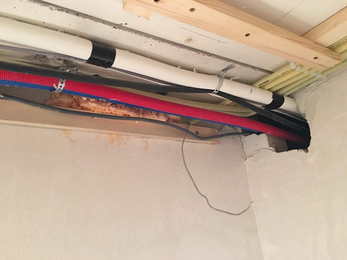

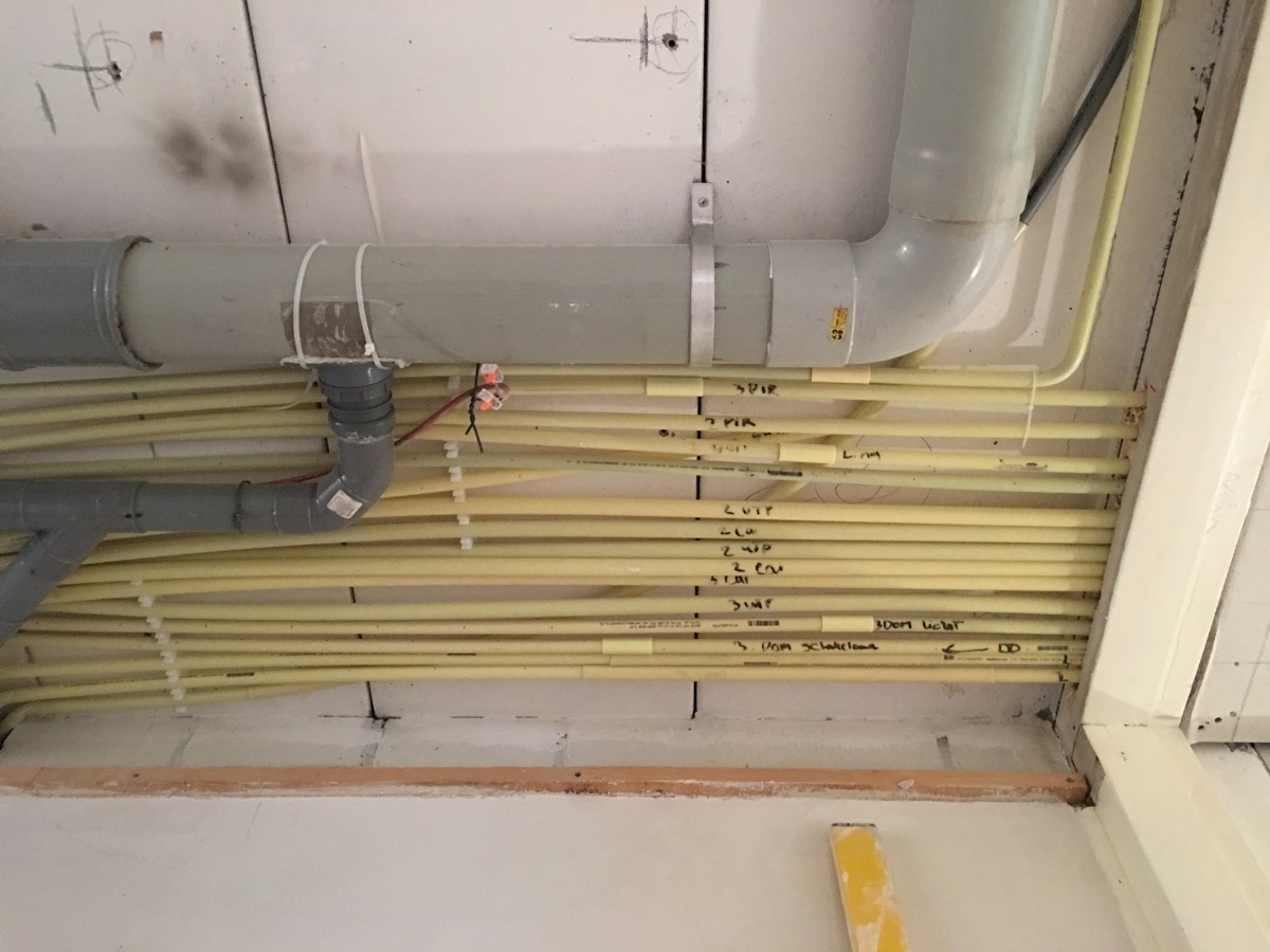

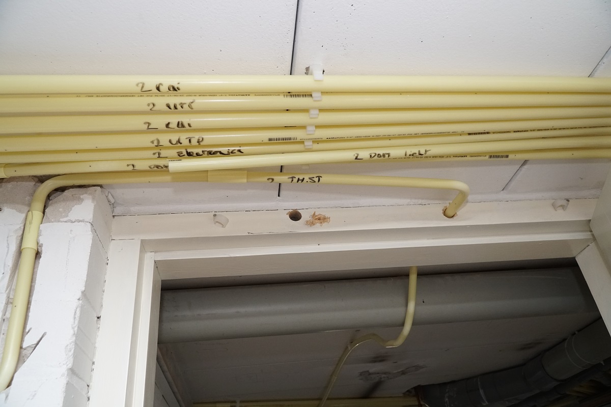

Aanleg elektra, UTP, coax, domotica (de buis onder de rioolbuis heb ik alweer weggehaald, dat vond ik maar niks)

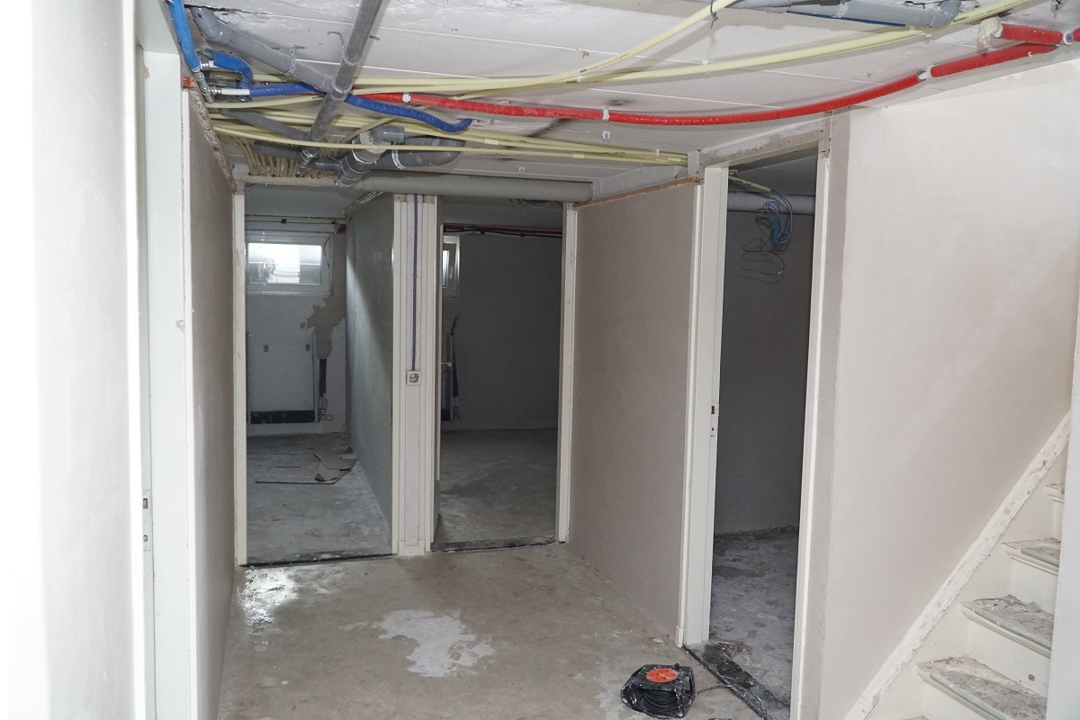

Heel veel buizen

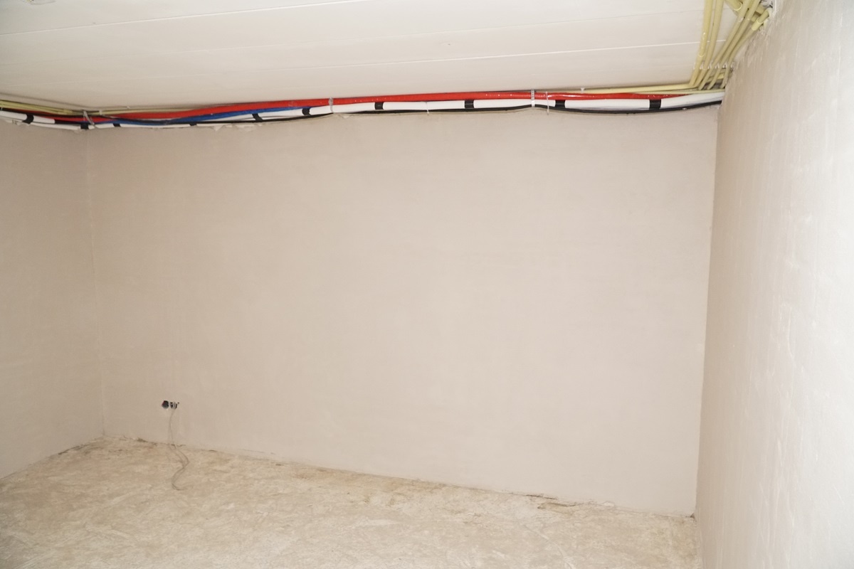

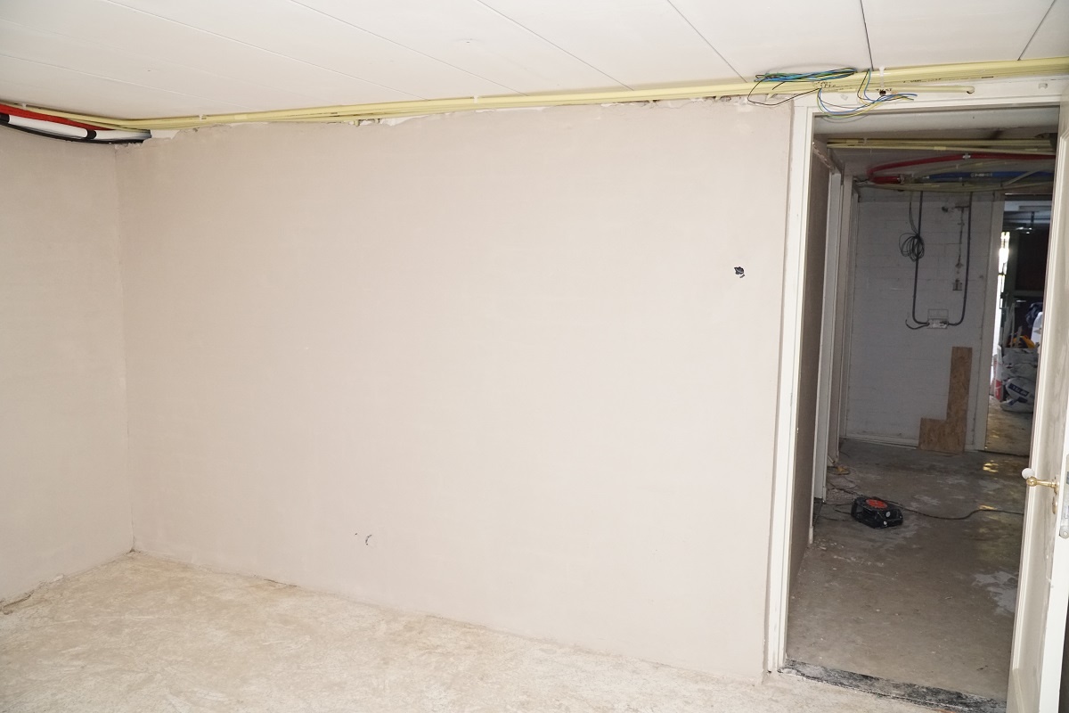

Vanuit de hal (het is de kamer rechtsachter)
Jaga radiator is aangesloten, leidingen warmtepomp liggen nu ook.

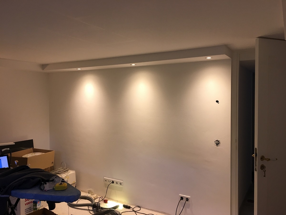

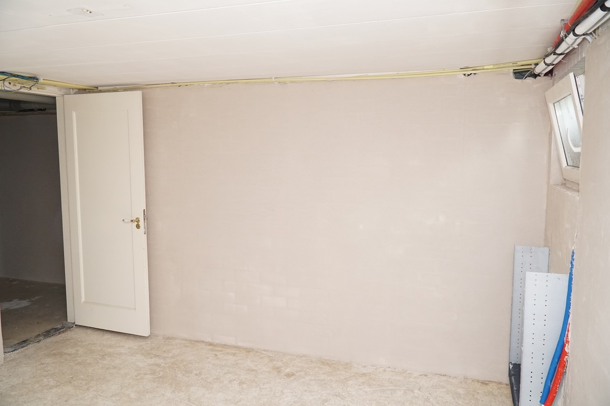

Alles inmiddels mooi gestucd:
Dit is de plek waar het scherm komt

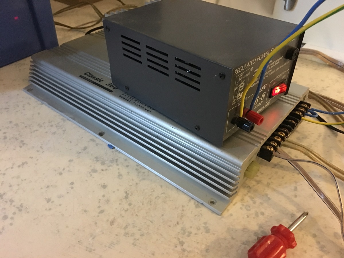

Bij gebrek aan een werkende versterker maar even mijn oude autoversterker uit het stof vandaan gehaald

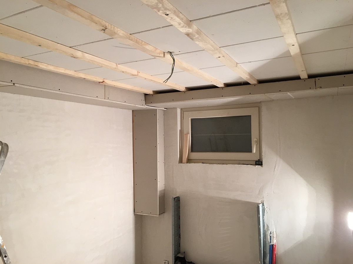

Waar een koof handig voor is. De losliggende UTP is trouwens voor een plafondsensor.
Koofjes maken (is wel een andere kamer)

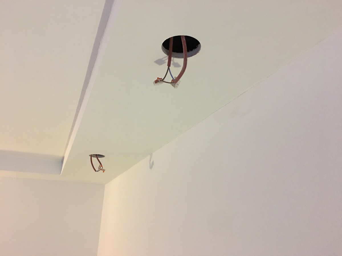

Koofjes inmiddels aangelegd, spotjes monteren
Great success!

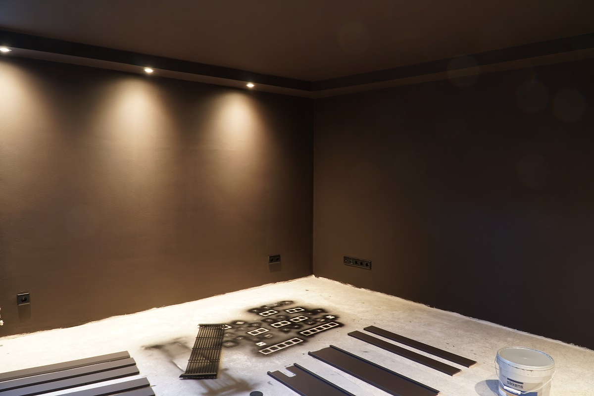

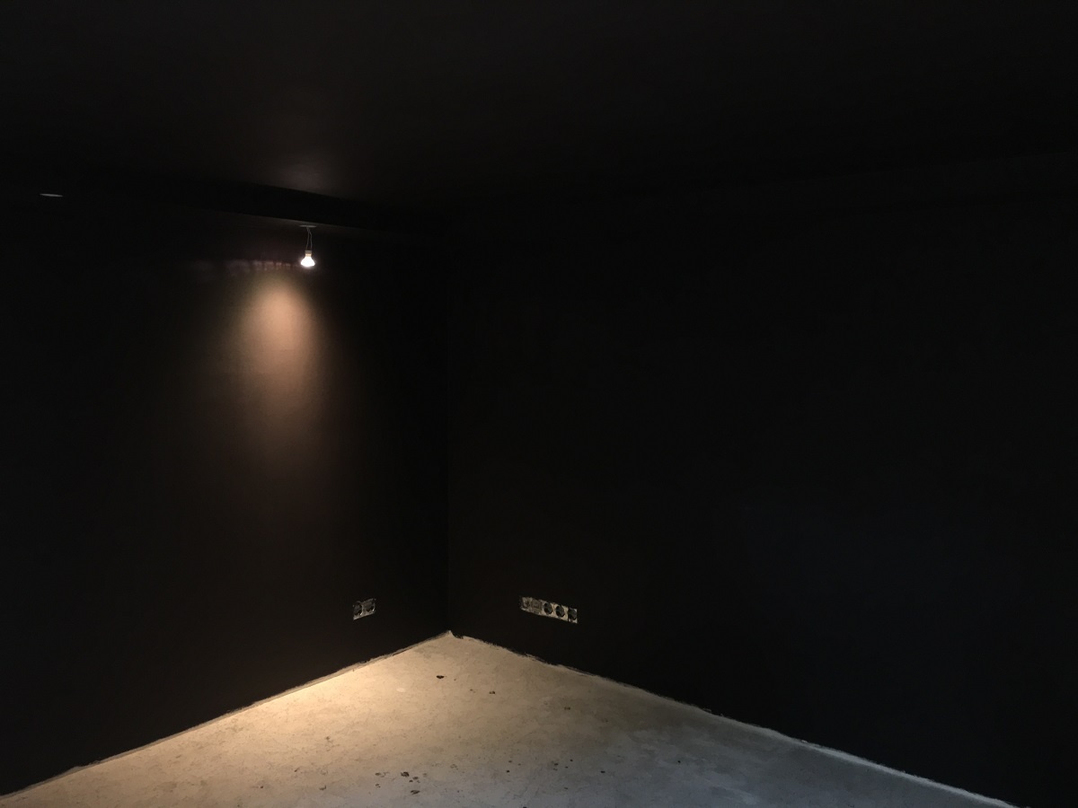

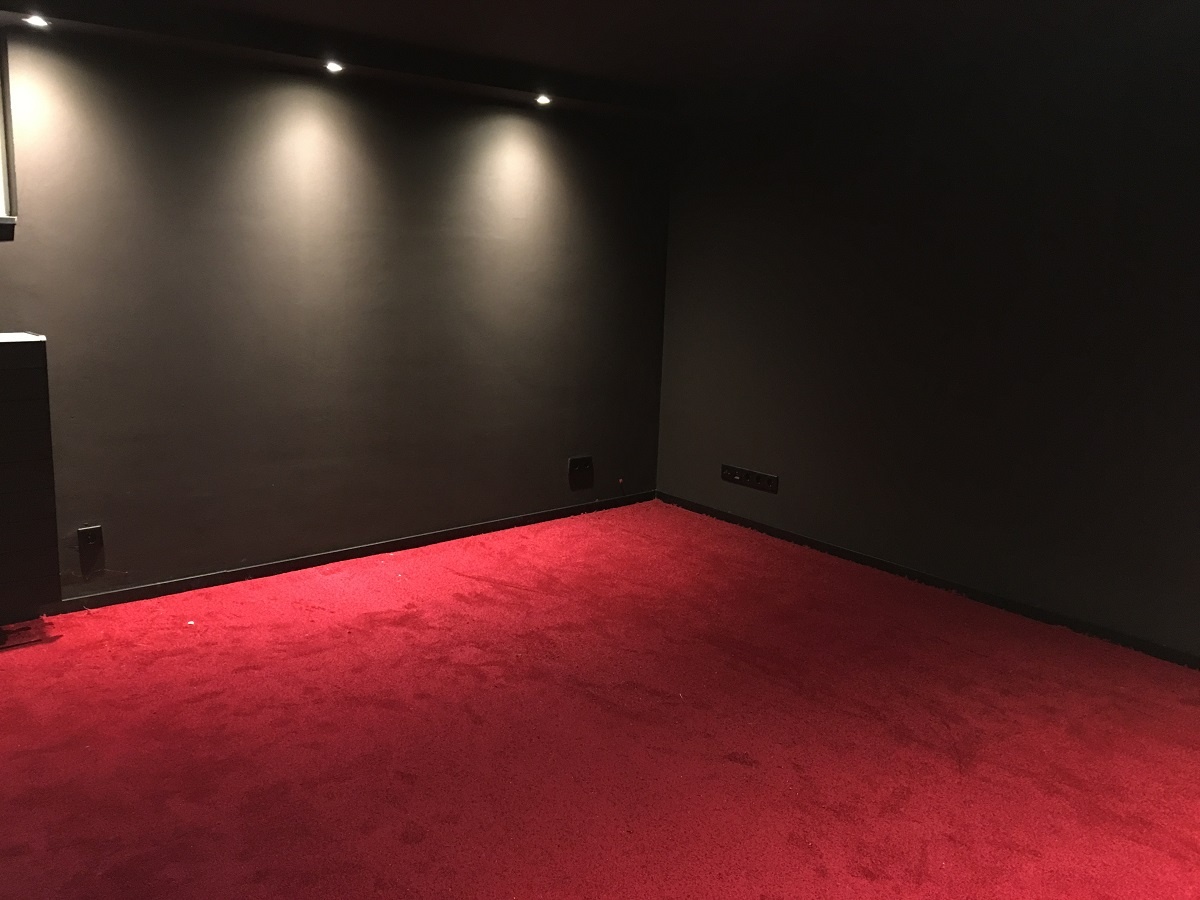

Alles donker geverfd
Spotjes weer aangesloten. Spuiten van verwarmingsdelen en schakelmateriaal

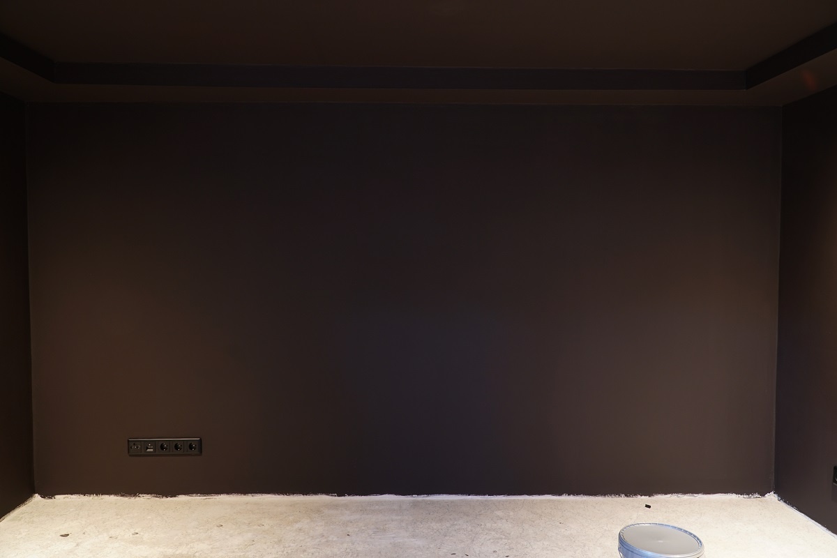

Geprobeerd om met mijn A6300 een goede foto van de kleur te krijgen.
Hier komt het scherm.
Vloerbedekking gekozen en laten plaatsen (https://www.tapijtcentrum.nl/tapijt/jimmy-new-rouge)
En nu ziet het er zo uit

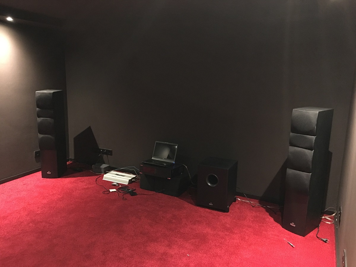

Wat ik al aan apparatuur heb.
Van Magnat:
- Vintage 550 front zuilluidsprekers
- Center 5
- Dipol 5
Subwoofer is een Magnat Alpha 30a. Was eigenlijk niet mijn keuze, maar daar liep ik tegenaan.

Sikkens Alphacryl Pure Mat SF - 10 liter, Kleur naar keuze
Kleurkiezer - Gekozen kleur: Ral 8019
Via OnlineVerf.nl besteld

Inmiddels heb ik de beamer binnen. Vervolgstap wordt het scherm, ik wilde persé eerst de beamer opstellen zodat ik de keuze voor het scherm definitief kan bepalen.
Wel maakte ik me zorgen, of ik wel genoeg beeld kon projecteren op de donkere muur. Nou, hoe kun je je vergissen! De projector heeft er geen enkele moeite mee om zelfs op dat donkere vlak een acceptabel plaatje neer te zetten. Niet te geloven. Standaard staat de projector wel op de normale lampstand volgens mij, want erg stil kan ik hem nu niet noemen.
Qua maat. Ik kom (zoals verwacht) uit op een maximale breedte van 266 cm, wat exact overeenkomt met 120 inch schermdiagonaal (265 breed). Ik heb dan echter geen enkele marge meer, het beeld staat dan volledig uitgezoomd. Met daarbij natuurlijk het probleem dat de onderkant van het beeld de bovenkant van de subwoofer raakt, wat nog erger wordt als er nog een 6cm rand onder komt, deze zal dan zeker achter de sub verdwijnen.
Ik heb de beamer dus ook eens even ingesteld op 110 inch, en eerlijk gezegd vind ik dit eigenlijk ook prima. Zo groot is het verschil nu ook weer niet. Gisteravond met de kinderen een uurtje Despicable Me 2 gekeken en dat beviel prima.
