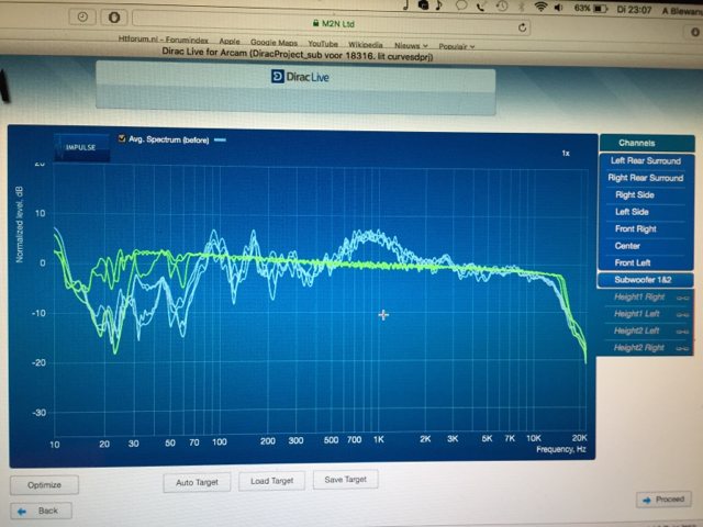

Vandaag verder gespeeld met dirac na het lezen van wat literatuur (eerste eigen targetcurve gemaakt).
Zie meting en targetcurve.
Doordat arcam dirac nog niet de heights meeneemt, heb ik in het setupmenu van de arcam een verschil van 10db aangebracht na het laden van de dirac gegevens.
Echter heb ik de fronts en zeker de center extra bijgezet in db's gezien verstaanbaarheid stemmen slecht was.
Ik denk dat ik de initiële meting ook nog over moet doen. Het verschil dat dirac nu heeft gemeten tussen fronts en surrounds (allen zelfde  speakers) vind ik nogal raar met name in het laag. Als ik de losse grafieken zie (ff niet gepost nu) lopen de fronts heel ver door in het laag, terwijl de 4 surrounds veel eerder afvallen...--> roomgain?
Je ziet op de gecombineerdegrafiek nog net een piek bij 15 db van een van de fronts.

Volgende experiment zal zijn iets meer de karakteriestiek van de square 2 erin te zetten.
In de grafs zie je tussen de 500 en de 1k een bult zitten, maar in de targetcurve (oranje) staat die nu helemaal vlak.
Vind met name stemmen nu erg vlak klinken en ik vermoed dar als ik die hobbel in all target curves terug breng het wellicht wat levendiger gaat klinken.
Ook experimenteren of ik hem iets laat afvallen > 10k

Dipje onder de 20hz. Nog 2 subs erbij  :headbanging: :headbanging:
Tussen 50 en 100 ook. Is dat de freq. van stemmen?
Citaat van: Raymond187 op mei  4, 2016, 10:53:33
Dat is bij mij ook enigsinds een probleem ,de upperbass van de subwoofer.
1-2,5 khz valt een beetje af,daar zit het stemgebied.
Dus als de stem niet naar wens is zou ik daar eens naar kijken.

Mannenstemmen hebben rond 85 Hz als ondergrens.

Ik had bij 850 een 5 dB piek
Ten dele inherent aan mijn speakers, zo kwam ik achter door naar andermens metingen te kijken en Li/Re te vergelijken.
Omlaag gebracht op gehoor bracht -3 dB het gewenste resultaat.
Stemmen verliezen daar idd aanwezigheid indien je cut.
Desalniettemin zou ik wel degelijk wat terugschroeven , maar niet vlaktrekken.
Gezien je meting is mij nu wel duidelijk wat mij niet aanstond van deze speakers. :)

Groen is wat het gaat worden, lichtblauw is de meting
Onderste graf zijn trouwens de heights welke square 1 zijn.
Dirac doet nu nog niets hiermee ( zou in een update nog komen[emoji41]))
Vandaag even deze curve gemaakt en ingeladen. De skislope icm meer volgens van de karakteristiek speaker in middengebied en hoog.
Straks even een stukkie film checken
Klinkt stuk minder saai zo al heb ik nu iets wat s-klank. Wellicht door de lift in het hoog die ik er in heb gezet.

Je kunt de hele curve zelf bepalen. Ik heb het hoog wat stijler laten afvallen en wat verder door laten lopen en is dus va std wat meer hoog
Vrijdag in de hitte een nieuwe meting gedaan met de nieuwe firmware. De atmosspeakers hebben nu ook dirac. Lijken diverse problemen bij nu opgelost. Alles staat iets van 10 db harder nu met dirac aan en ook mijn zachte center probleem is opgelost. Hele bubbel is weer beter geworden.
