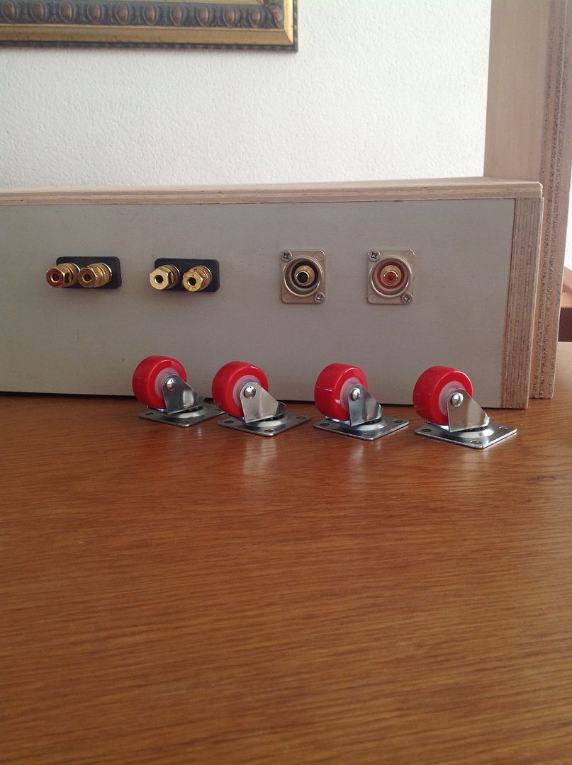

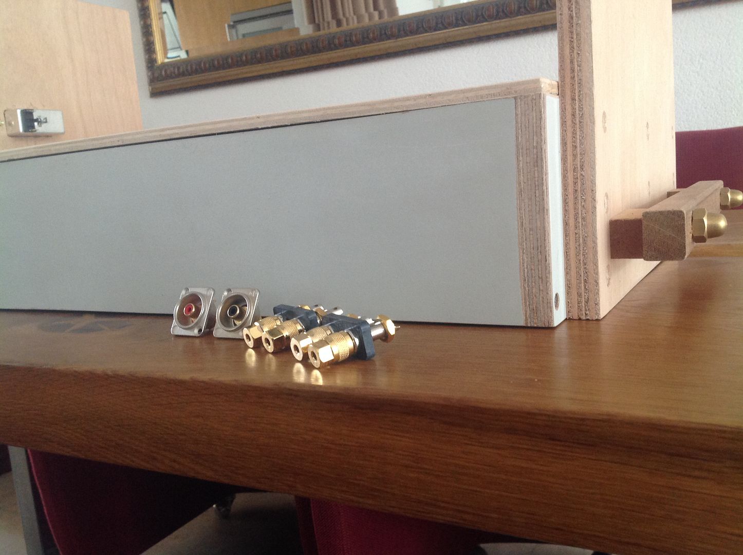

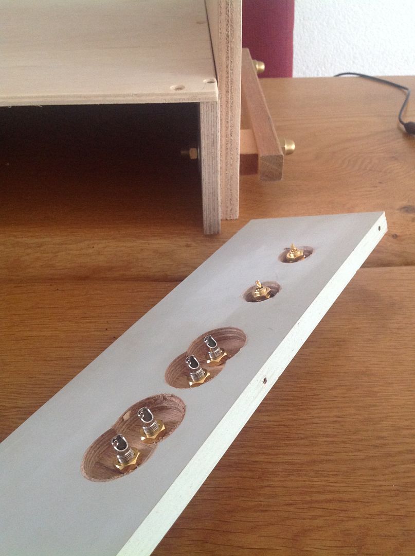

Flink bezig met inlezen en kennis vergaren en wachten op mijn bestellingen....tussendoor even de Cinch aansluitingen en Bindingposts erop gezet....lijkt gelijk op een echte versterker  ;D
Ik heb wat ruiger materiaal uitgezocht wat tegen een stootje kan tijdens het vele verzetten/vertillen/open maken etc.

Citaat van: Erik van Voorst op september 16, 2016, 14:47:19
Cardas?  :pompom:

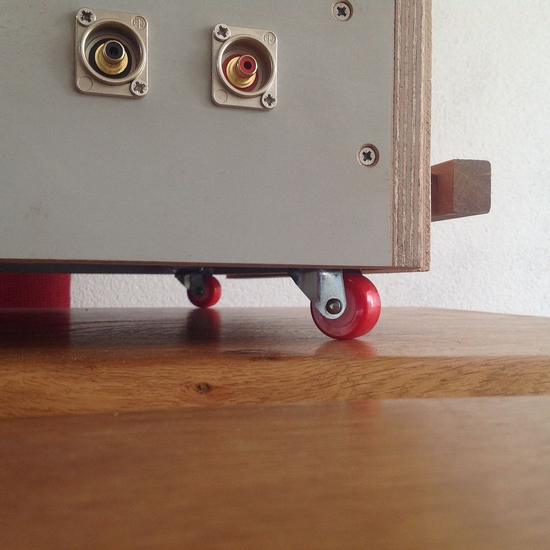

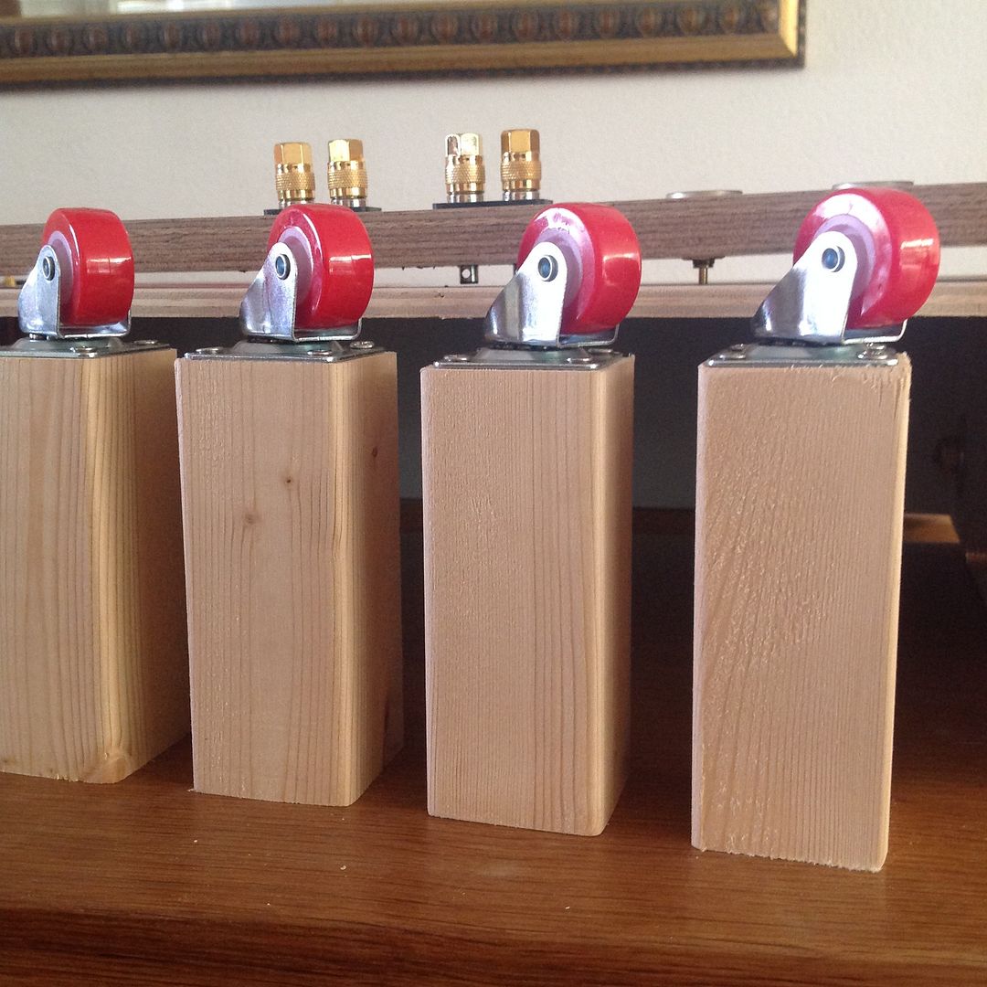

Vandaag een paar Ferrari rode zwenkwieltjes (Bokwieltjes)eronder...iets zegt mij dat ik daar straks erg veel gemak van ga krijgen.
Het is zelfs half hard/zacht materiaal (polyamide) dus het dempt ook nog een beetje.

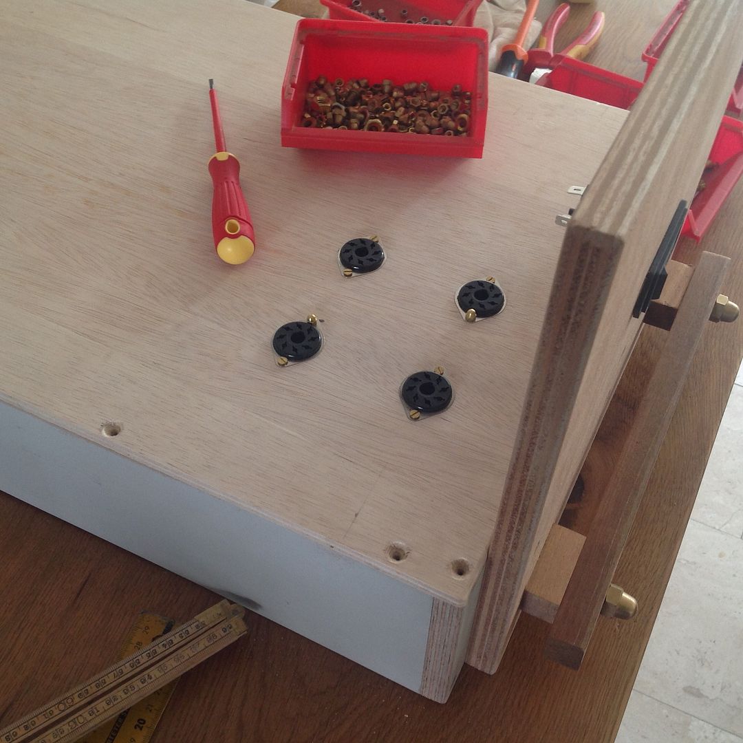

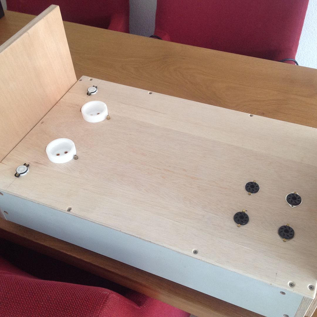

That's not a tube socket.....THIS is a tube socket... ;D
Een buizenvoet voor de 211 buis...als schaal heb ik een EL84 buizenvoet ernaast gelegd.
Ik kies voor teflon uit een stuk/blok met wat hoogwaardige pootjes/klemmetjes.
Erik van Voorst (in memoriam)
En de buizenbezetting is in kaart gebracht. Mischien nog een extra gelijkrichter maar daar is het testboard ook voor  ;D
Voor deze teflonblokken heb je een gatzaag 60 rond voor nodig dus voor hout maar even gehaald en gelijk maar besteld voor metaal ...je blijft veel gereedschap nodig hebben voor een project  :yin-yang:
