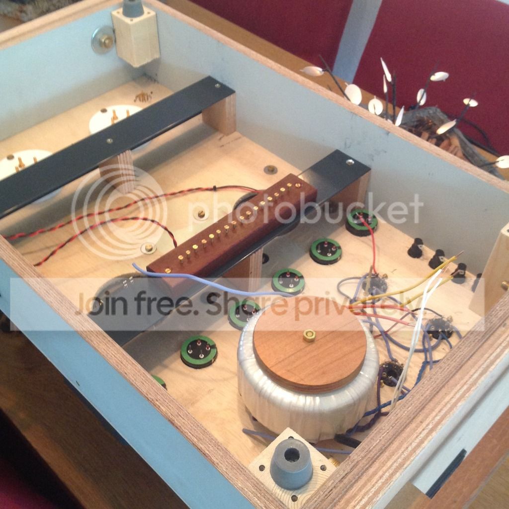

Een alu hoekprofiel gemonteerd om enerzijds stevigheid voor het bovenblad te maken en anderzijds straks mogelijkheden te hebben om aan te monteren (alu weerstanden en draadstrippen etc)
Btw. Dat zwarte vlakje is gewoon een kartonnetje voor de Monolithmagnetics trafo die er toevallig (niet op de juiste plaats) even in ligt   ;D

Vandaag weer wat dingen "hardware-matig" aan de Lung-Ta gedaan.
Wieltjes vervangen voor voetjes (wieltjes waren een ramp   :nopompom:)
Een extra aluminium (hoekprofiel) brug erin gebouwd voor montage mogelijkheden maar ook versteviging want de trafos belasten het berken platform erg serieus, verder wat zekeringhouders en een Cocobola Heavy Duty verdeelblok wat het experimenteren straks vergemakkelijkt.
De trafo wordt inmiddels gewikkeld met nog een extra 280-0-280v wikkeling voor de EL84 welke een geheel eigen opbouw krijgt.
Jammer dat dat schroefvoegje van de rechterschroef niet gelijk zit met die van de ander 17 schroefjes. :D

Trafo van Monolithmagnetics binnen.
Ik besloot om hem maar meteen volledig te bedraden omdat ik er later moeilijk meer bij kan i.v.m. de gloeistroomtransformator aan de gespiegelde zijde.
Mooi afgewerkt.
Ook even een verhoging gemaakt om ruimte te maken voor de draaddoorvoer...en plekjes om hem vast te schroeven door-en-door...
