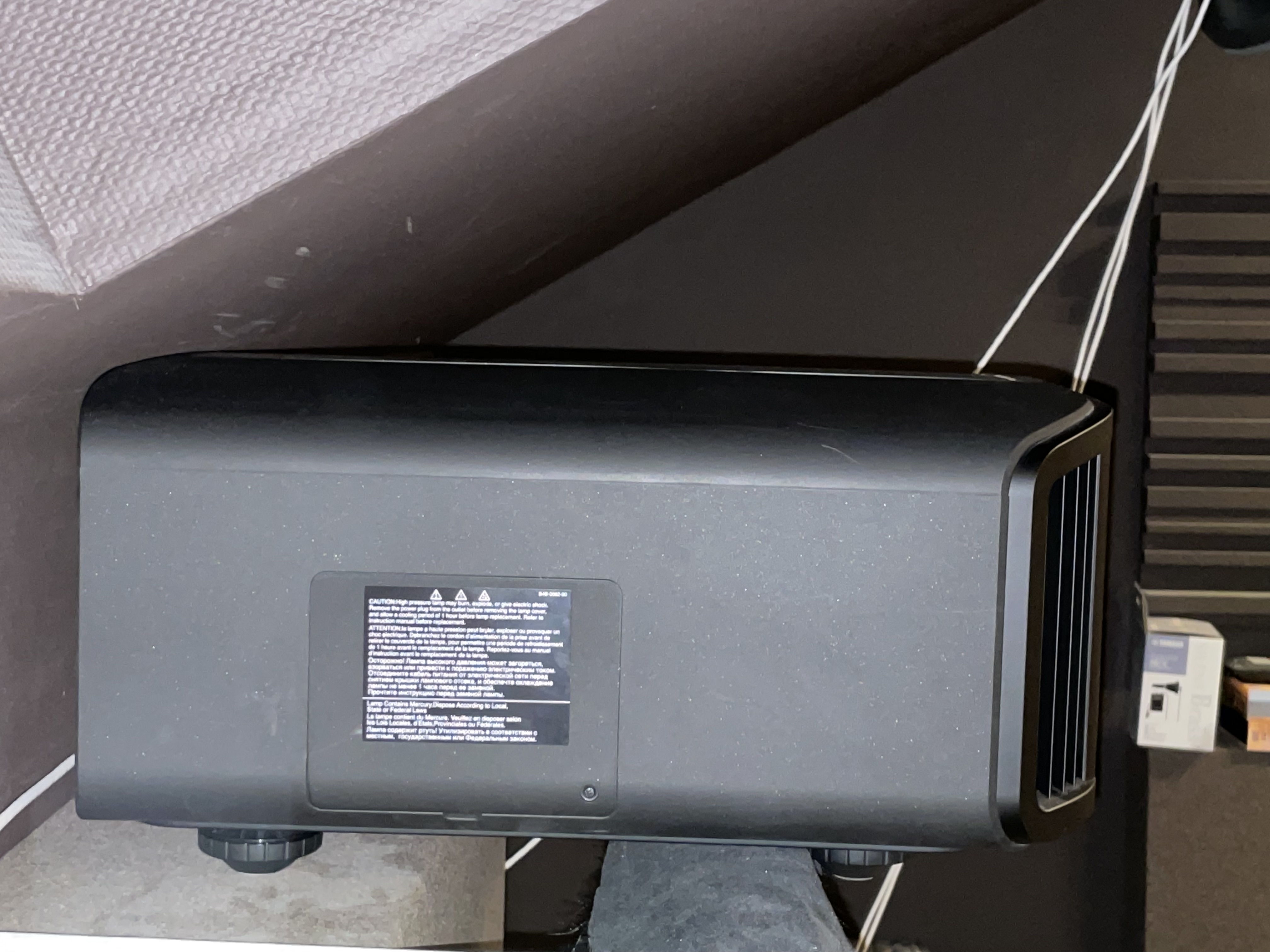

hoe de n7 nu provisorisch is opgehangen:
Hij "hangt" met zn voor-voetjes omdat hij te hoog is en anders naar voren moet. Dit als gevolg van de afwijkende formaten waardoor ik te weinig throw heb. Als ik hem netjes op het plankje had gezet wat er eerst zat gaat hij een paar cm omhoog, waardoor hij vanwege het schuine dak dus ook naar voren moet (en hij is al naar voren vanwege het hoogte verschil met de x5000).
Zelfs op deze manier (verder kan hij écht niet naar achter zonder het loshalen van de akoestische panelen, wat echt een drama zou worden) is het nét aan.

Een beetje (flink) geprikkeld door Vik en door de verhalen over de nieuwe laser JVC's ben ik toch weer een beetje gaan kijken en puzzelen of ik niet misschien nóg een keer wil overstappen :D. Dus van een N7 naar een NZ7. Maar het zelfde probleem met de afstanden komt hier ook weer bij kijken.
De specificaties zeggen overal dat NZ7 identiek gedraagt aan de N7. Maar ja, het blijft een gokje.
Gewapend met een laser afstandsmeter toch nog eens een keertje alles met grote zekerheid opmeten:
Breedte ruimte: 4089 - (muur tot scherm) 432 - 436 (scherm tot muur) = 3221 (effectief schermbreedte)
Diepte (totaal): 4973
Voorkant PJ tot scherm: 4531
Achterkant PJ tot scherm: 4920 (bij benadering)
En daarna in de calculator van JVC geklopt (https://nl.jvc.com/specials/2019/d-s/ en/of https://eu.jvc.com/specials/2022/projector-calculator/ )
Wat ik stiekem natuurlijk al wist, maar wat nu ook bevestigd wordt, zit ik met mn N7 al "buiten de specificaties"...
Calculator zegt bij 453 cm (waar eigenlijk 1cm bij moet) dus 316cm breed:
En wanneer ik de werkelijke breedte van het scherm (322, dus 325) neem moet het 467cm zijn.
De N7 calculator en de NZ7 calculator geven beiden dezelfde cijfers. Je zou dus kunnen beargumenteren dat in dezelfde opstelling het goed moet gaan. Een overdenking hierin is nog dat de NZ7 exact 1 cm dieper is, en aangezien mn PJ écht niet meer naar achter kan, en dat de huidige opstelling eigenlijk op de millimeter past is het een klein (maar duur ::)) gokje of het wel gaat passen.
Wat ik nog zou kunnen proberen is de N7 nu één (1) cm naar voren schuiven en kijken of het beeld dan nog steeds beeldvullend wordt. Straks maar eens proberen onder het genot van een filmpje.

Vik had me er al voor gewaarschuwd inderdaad. Een haakse aansluiting had ik ook al aan gedacht, maar realiseerde me daarna dat door mijn schuine dak  de hele PJ al naar voren komt, dus ik verwacht daar eigenlijk weinig tot geen issues.
MaxxMark
Bij het nameten lijkt het er op dat het niet 4531 was maar 4431. Misschien de laser scheef gehouden. Tov de achterkant van de unit klopt dat ook beter. Maar maakt het verschil alleen maar groter...
Wat ik nu echter heb geprobeerd is eerst de n7 helemaal naar achter te zetten. Gemeten wat de afstand vanaf de voorkant tot de achtermuur is (535mm). En vervolgens hem naar voren geschoven zo ver als mogelijk zonder dat ie van z'n plank afkomt en gekeken of het beeld nog beeldvullend was. Dat ging tot 560 goed. Dus een 3 cm extra speling. Goed bekijkend bij het scherm heb ik links en rechts ook nog een centimetertje speling. Het geeft dus toch nog iets aan ruimte. Maar het blijft toch ruim buiten de specificaties, dus garanties tot de voordeur denk ik  :hehe:

Woensdag was het dan zo ver! Vik is langsgeweest om de NZ7 te plaatsen :D
De belangrijkste vraag was natuurlijk: Gaat het allemaal passen. Gelukkig bleek al snel dat het inderdaad ging passen, al was het nóg meer millimeterwerk dan dat het met de N7 was!
