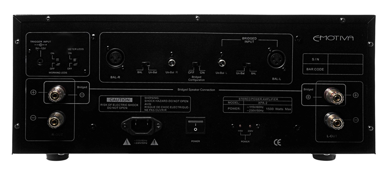

Heb nog wel een probleem want ik heb nu een QED Silver anniversary Biwire maar dat ondersteunt de XPA-2 niet.
Hoe kan ik dit het beste oplossen? Het liefst behoud ik deze kabel omdat ik hier erg over te spreken ben.

wat bedoel je ondersteunt hij niet?
kun je er geen dubbel enkel van maken, oftewel 2 aders voor + en 2 voor -?

Kijk maar geen Bi-wire mogelijk.
Dat was mijn vraag dus of dit geen kwaad kon en gewoon werkte?
Want dan behoud ik deze kabel gewoon.

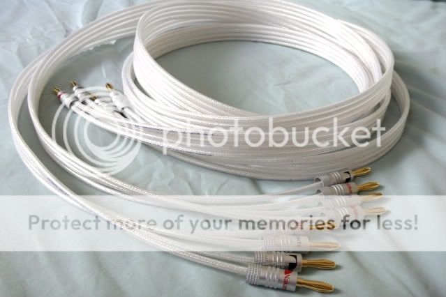

Normaliter sluit je bij wi wire toch de speakerkant dubbel aan?
Of heb jij aan beide zijden 4 bananen/spades?

Inderdaad aan beide zijden 4x bare-wire.
Maar het moet mogelijk zijn zo te zien:

Wat jij bedoelt is Bi-Amping (4 om 4), Bi-Wire is inderdaad 2 om 4. Bi-Wire op de Emotiva is prima mogelijk dus.
Op het plaatje zie je duidelijk 2 aders in 1 connector lopen, een Bi-Wire configuratie.

Kan ik dit ook gewoon doen zonder bananen of spades dmv - en - in elkaar te draaien?
Dan behoud ik gewoon lekker deze uitstekende kabel  :laugh:

Gebruik je de kabel op het plaatje? Ik heb mijn vorige post aangepast namelijk, om verwarring te voorkomen. Als je Bi-Wiring wilt gebruiken dan draai je aan 1 kant inderdaad de - en - bij elkaar en de + en +.

Ja het is de zelfde als op de foto alleen zonder connectoren.
Mooi dan kan ik deze mooi behouden.
Dank je Nooff voor de uitleg. :pompom:
