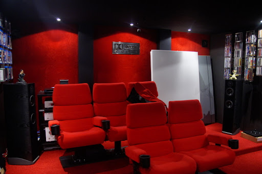

Vanmiddag de RPG module uit de auto gehaald en in de HT geplaatst. Nog niet werkend, want dan moet ie hangen en beide delen zijn samengevoegd. Maar zo krijgen julle wel een idee hoe groot zo'n module is.
Rustig wachtend in de Outlander
Toveren met een Dolby Digital-bordje. Nu is het er...
En nu heb ik het laten verdwijnen...

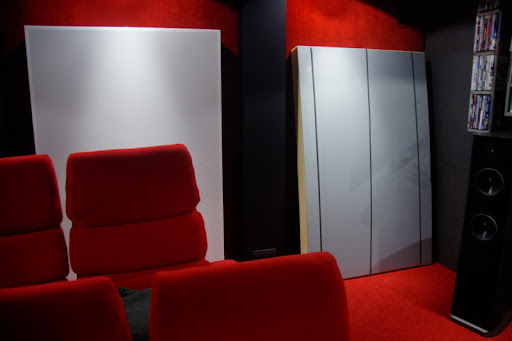

De RPG Modex Broadband staat nu in 2 delen. De witte kast is de geperforeerde behuizing. De grijze plaat is samen met het akoestisch schuim het werkende deel van de basstrap.
Waar de module moet komen, alleen 20cm hoger ;)
Hier zie je goed de fijne perforatie van de plaat
En tot slot een overzichtsfoto
Ik ga morgen kijken of ik een proefopstelling kan maken en de werking kan testen. Ben erg benieuwd...
