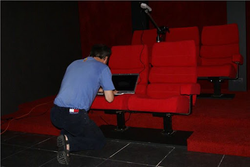

Evaluatie akoestiek voltooide bioscoopruimte
Toine Dingemans, 13 november 2010
Inleiding
Hierbij de evaluatie van mijn derde bezoek met meting in de voltooide bioscoopruimte. Het bezoek vond plaats op zaterdag 13 november 2010 en hing samen met een "meet and greet" met vier andere forumleden.

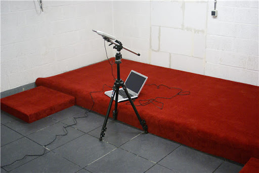

Akoestische Levensloop van de Ruimte.
De eerste meting van de nagalmtijd vond plaats op 10 november 2007. Dat was in een erg kale betonnen bak die ooit een volwaardige HT-ruimte zou moeten zijn. De meting liet zien dat ook kleine ruimtes over een zeer lange nagalmtijd kunnen beschikken als elke vorm van natuurlijke absorptie erin ontbreekt: in dit geval lag die voor alle frequenties lager dan 4kHz gemiddeld op 2,5 seconde, oplopend in het laag tot 3 seconden en meer! Een ware akoestische verschrikking.
De gemeten situatie zag er destijds zo uit:
De grafiek is bovenin begrensd op 3 seconden!
