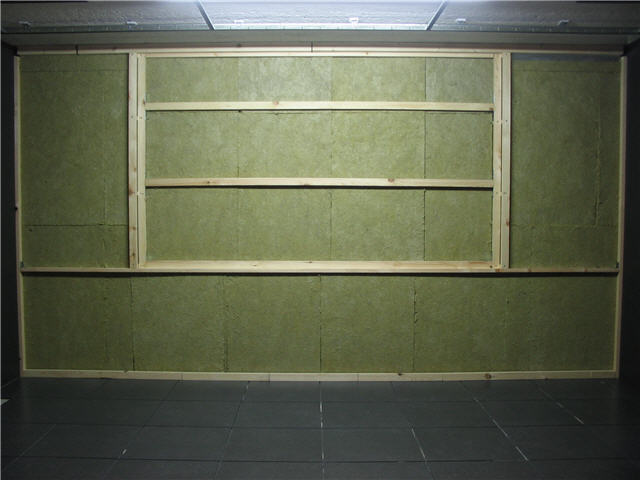

Vandaag had ik nog vrij en dus de hele dag lekker bezig geweest en gewerkt aan de paneelabsorber. Frame is klaar en een het gedeelte achter het verzonken scherm is opgevuld met steenwol. Precies volgens instructies van meester Toine ;)
Ook het multiplex (Meranti 3,6mm) is vandaag gezaagd, dus als achter de overige 3 modules steenwolplaten zijn geplaatst, kan het geheel worden afgesloten met multiplex. We hebben ook besloten het nog niet te schilderen, totdat we zeker weten dat de absorber zijn werk goed doet. Als Toine de diffusers komt brengen en de meting heeft gedaan, weten we het zeker ::)
Nog een paar foto's om de dag af te sluiten, dan lekker douchen, muziek luisteren en gaan genieten van een welverdiende nachtrust :P
Het ongeduldige multiplex kan niet wachten totdat ze gemonteerd wordt :P
Achter de steenwolplaten moet nog holle ruimte overblijven. Was niet gemakkelijk, maar wel gelukt >:D
Eindresultaat van vandaag 8)

Yep. Verder met het plaatsen van de steenwolplaten. Is allemaal niet eenvoudig, maar ook dit is weer gelukt. Laatste deel (linksboven en onder het scherm) gebeurt waarschijnlijk vanavond. Dan platen (tijdelijk) monteren om te kijken of alles past ;)
Natuurlijk een paar foto's gemaakt...
Tussenresultaat van gisteravond
Vanuit één van de ventilatiegaten in de achterwand ;)
Misschien vanavond dus weer verder :D

Daar zijn we vanavond mee verder gegaan. De steenwol is zoals gepland geplaatst en we hebben gekeken of de triplexplaten pasten. Bijna helemaal goed (dus best nauwkeurig gemeten ;)). Moeten hier en daar nog 1 à 2 mm eraf ::)
Ook gekeken of het scherm ertussen past.
Foto's >:D
Wand volledig dicht met steenwolplaten
Detail van de verzonken constructie voor het scherm
Het past 8) (bijna :P)
Nu is het natuurlijk dus nog wel zaak dat de platen geschuurd, geprimed en gelakt worden...
