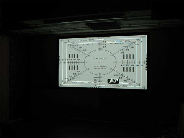

Om de plaats van de beamer te bepalen hebben we weer een testopstelling gemaakt. Dit keer met de Denon S-301 2.1 set uit de woonkamer, zodat we naast beeld ook geluid hadden. Met de DVE calibratie DVD het exacte midden van de lens bepaald. Laat die nou precies uitkomen op de lijn die we al op het plafond hadden staan om het midden van de ruimte aan te geven. Precisie loont :D
Het beeld was redelijk goed, maar niet zo goed als met de Marantz DV9500. Dat is maar goed ook, want de set kost evenveel als de DVD-speler ;D Het geluid was ook al redelijk op orde, terwijl het plafond nog niet helemaal dicht is en de platen (membranen) van de absorber nog niet optimaal zijn bevestigd. De beeld- en geluidskwaliteit had op dat moment ook niet de prioriteit, maar we hebben wel veel getest. Animatiefilms lenen zich uitstekend voor dit doel, dus achtereenvolgens gekeken... Monsters Inc. (o.a. de achtervolgingsscène met de deuren :o), Finding Nemo (o.a. de Haaien) en Cars. Ook nog Vertical Limit :o en het concert van Don Henley - Live Inside Job. Tot slot onze favoriet uitgehaald, LOTR. Wat een imposante film is dat toch... Natuurlijk niet alles helemaal gekeken, maar je zou kunnen zeggen dat we de eerste film hebben gezien :P (Hebben we nu gewonnen? ;D)

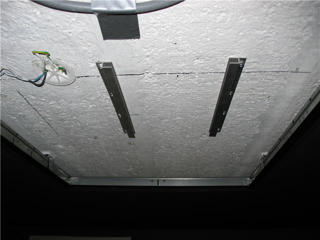

Vandaag voornamelijk bezig geweest met het ophangen van de beamer. De constructie wordt alsvolgt (beetje hetzelfde als PjotrrrNL, maar dat is toeval ;)) Op het plafond worden 2 aluminium h-profielen gemonteerd. De beamersteun is op een MDF-plaat geschroefd. Aan de andere kant van die plaat komen ook 2 h-profielen, die in de profielen aan het plafond kunnen schuiven. De profielen worden in de breedterichting van de HT gemonteerd. Op deze manier kan de beamer nog zijwaarts bewegen en wordt het afstellen een eitje 8)
Morgen worden de profielen gehaald en dinsdagavond (morgenavond kan ik niet) hangt dan de beamer aan het plafond en kunnen de plafondplaten weer op zijn plaats.

Zo je iets duidelijkere foto's willen maken van de manier waarop je beamer aan het plafond hebt gemonteerd? Dat is me nog niet helemaal duidelijk :)

Nee hoor, ik kon even niet verder met de absorber. Moest toch wat om de tijd te doden... ;D Met de test wilden we weten of het scherm goed in de absorber was verzonken. Nu we dat weten, was het ophangen van de beamer niet zo moeilijk. Hebben we 't meteen afgemaakt...
De test is gedaan met een tijdelijke opstelling. Dus de echte beleving is er nog niet. Beeld en geluid waren nog lang niet optimaal ::) Ander punt is de vochtigheid in de kelder. We hebben nog geen ventilatie hebben ingebouwd en het weer heeft ook meegeholpen om de ruimte op 80% luchtvochtigheid te krijgen :o Is niet echt goed voor de apparatuur, dus die hebben we meteen weer verwijderd ;)
Bedankt voor het compliment 8) Ik vind het ook erg gaaf om te doen :D
Ik zal kijken of ik vanavond wat foto's kan maken van de ophangconstructie...
We hebben wat geëxperimenteerd met de plaats van de beamer. Iedere avond heeft de beamer op een andere plaats gehangen ::) Sinds gisteren hangt ie op de definitieve plek.
Op speciaal verzoek een aantal detailfoto's van de ophangconstructie ;)
Op deze manier kan de beamer eenvoudig uitgericht en ingesteld worden. Ook de referentiebeelden op de DVE DVD helpen daarbij...
De beamer is bijna een meter naar achteren verplaatst. Hierdoor kan de zoom beperkt worden en dat heeft weer een positief effect op de beeldkwaliteit en de ondertitels zijn minder blokkig. Nog een voordeel is dat de lengte van de kabel minder kritisch is geworden. De 4m is nu ruim voldoende 8)
Deze activiteit heeft veel langer geduurd dan gedacht, maar we zijn nu helemaal tevreden met het resultaat en daar gaat het natuurlijk om :D

Voor wie het nog niet wist: Met minder zoom (groothoek), dus verder weg plaatsen van de projector gebruik je een kleiner oppervlak van de lens.
Dus minder bolling= scherper beeld.

Absoluut!! Theorie klopt!! ;D
In de fotografie heb je in het telebereik meer licht nodig. Is dat in de projectiewereld andersom het geval? Dus het aantal lumen is kleiner in telebereik?
In ieder geval is beeld door het verplaatsen van de projector niet alleen scherper geworden, maar ook de helderheid was beter. Het leek dat er meer diepte in de film zat. Kortom... Helemaal goed !! :D

De DVE DVD kan je krijgen bij Frank van ITC en wel hier http://shop.itccomp.nl/N_grp_15-1.html
Ja, je kunt met de DVE DVD perfect je beeld afstellen. Niet alleen geometrie maar ook kleur, contrast, helderheid, etc. Nog beter is als je ook de dB-meter besteld voor het afregel van het geluid. op de DVE DVD staan ook testsignalen voor je audio.

Leuk ophangmeganisme  ;)
Thanks!! Komt je waarschijnlijk heel bekend voor ;D
Had het al eerder als tip gekregen voor het ophangen van een grote spiegel ;) En het werkt perfect 8)
