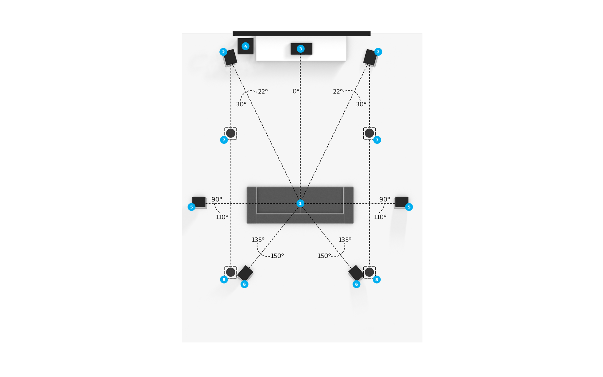

De sides staan idd iets te ver naar voren. Ik heb idd het idee dat deze ook echt minimaal op 90graden moeten komen met deze speakers. Ben nu wat met de bank aan het schuiven. Omwisselen is idd een goed idee. Scheelt toch ook weer een paar graden.
Ik zit verder exact op de lengte as. Dat zie je ook aan de gelijke afstand tot de sides. De sides hangen hoger, maar stralen schuin naar beneden vanwege de vorm, gericht op m'n hoofd.
Teejoo
#4134
7,5 cm..., zover heb ik nu de bank naar voren geschoven. Daarmee zit ik 90 graden tov de side surrounds.
Lucy klinkt fantastisch!
Ik blijf me altijd verbazen wat cm schuiven van speakers doet met geluid. Het is natuurlijk al lang geleden dat ik dat deed met de nautilus set omdat het op een bepaald moment op z'n plaats valt. Maar ook toen heb ik wat afgeschoven. Dit zal ook niet de laatste keer zijn, maar die minimaal 90 graden lijkt dus wel erg belangrijk bij de M&K's.
Verder ook provisorisch het 1e reflectiepunt van L&R nu weer voorzien van demping. Dat werkt met de M&K's dus wel goed.

Als je de bank toch weer verder naar achteren wilt hebben kun je natuurlijk ook nog de side wisselen zodat de tweeters aan de achterzijde zitten.

Maar ik ga de side surrounds wel nog een keer wisselen om te proberen of dat nog andere positieve effecten heeft omdat ze dan onder een nog grotere hoek komen te hangen.

Allereerst een goede tip van Patrick Pascal om de L&R surround te wisselen. Ik zit nu zelfs weer op de oorspronkelijke plaats.
Afgelopen dagen verdere optimalisaties en verfijningen doorgevoerd in de vele opties van de optimizer en setup. Het mooie is dat de M&K's zelfs de kleinste aanpassingen vaak hoorbaar maakt. Ik heb o.a. nog zitten spelen met 2 van de 4 belangrijke uitgangsposities van de Optimizer: correctie op basis van Amplitude + Phase per speaker of according to L&R:
