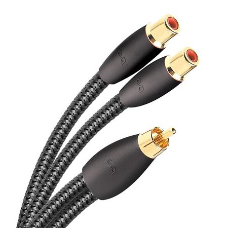

Volgens mij niet, althans niet dat ik merk. Wel moet je de subs goed op elkaar afstellen anders wordt het #*(@%#&%  :D
Heb jij een externe splitter dan? Of 2 subwoofer uitgangen op je versterker?
Bij een externe passieve splitter halveert het signaal normaal gesproken.
Dirk
de sub-output van je Arcam (?) heeft wslk een voldoende lage uitgangsimpedantie
dat gecombineerd met een hoge ingangsimpedantie van je sub(s) levert meer dan wslk geen of iig geen hoorbare drop in volume op, want de Arcam merkt ahw niet eens dat je er 2 ipv 1 sub aan hebt hangen.
voor het gemak ga ik er even van uit dat we spreken over een XLR-split...bij RCA ligt eea (vooral qua brom-gevoeligheid) wat anders  ;)

Ik heb Audioquest RCA splitters.

Citaat van: reza op december 23, 2018, 11:46:07
Beide subs op die uitgang staan symetrisch tov de luisterplek, en aangezien ze altijd tegelijkertijd worden aangesproken door hetzelfde signaal zou dit zelfs nog wel eens een beter resultaat kunnen geven bij het inmeten met Dirac. Dan kan ik de 2e sub out gaan gebruiken om iets te testen.

Citaat van: riwi op december 23, 2018, 12:00:32
Ik heb indd een externe splitter.
wat ik al eerder zei, volgens mij werd/wordt het geluid niet gehalveerd. Ik moet zelfs alle levels terug schroeven, wat mijn inziens te maken heeft met de dubbele sub.
