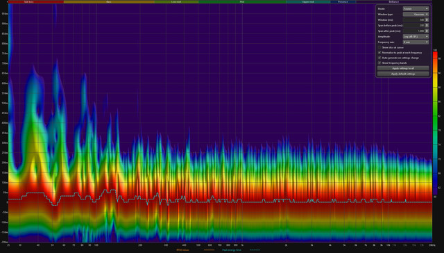

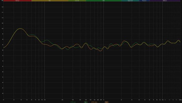

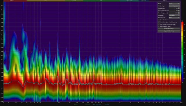

Onlangs hebben wij onze tv-wand aangepast.
Onze woonkamer bestond volledig uit harde oppervlakken: stucwerk en tegelvloer.
Het was moeilijk om daar in gezelschap een fatsoenlijk een gesprek te voeren zonder vervelende 'echo', dus wilden we meer aan onze wanden om wat galm weg te halen.
De wand is geplaatst op een regelwerk, 6 cm van de muur. Dieper was beter, maar het blijft een woonkamer, dus gekozen voor de 6 cm. Hier passen namelijk precies alle stekkers achter en nog eens 3cm hebben we gevuld met AIXfoam wat nog over was van ons HT.
Voordat we begonnen heb ik een ruwe meting gedaan met en Umik-1 en ook daarna.
Inmiddels ligt er ook een carpet, maar deze is niet mee gemeten.
Aangezien ik meer leden zie die zo'n wand overwegen leek het handig de data hier te delen.
Tijdens het knutselen was er een moment dat de hele wand met AIXfoam was gevuld, dat verschil hoorde je heel goed. Na het plaatsen van de panelen was dit weer iets minder.
Groen is voor...
Wellicht beter even de metingen aanklikken, dan is het leesbaar wat voor en na is:

Hmm, als ik de grafieken bekijk is het resultaat 'iets anders' maar niet beter?
Sjaak_Banaan
Het heeft helaas geen mega impact nee.
Voor het gevoel is er wel meer rust.
Zoals ik aangaf deed alléén het schuim hoorbaar veel meer.
Misschien ook logisch, maar het blijft een woonkamer, om die vol met akoestische panelen te hangen is ook weer zoiets. Dat laatste doet wel meer, dat is goed te merken in ons HT.
Als ik die wand misschien 30 cm dik had gemaakt en gevuld had met mineraalwol was het wellicht een stuk beter geweest. Maar dat was dan weer zonde van de ruimte. Het blijft een compromis.

Het is niet dat het niets doet hoor, als je goed naar het spectrogram kijkt, ingezoomd, dan zie je dat er uitschieters van +650 ms terug zijn gebracht naar ~300-350 ms.
Eigenlijk is alles v.a. 100 Hz meer in balans gebracht.
